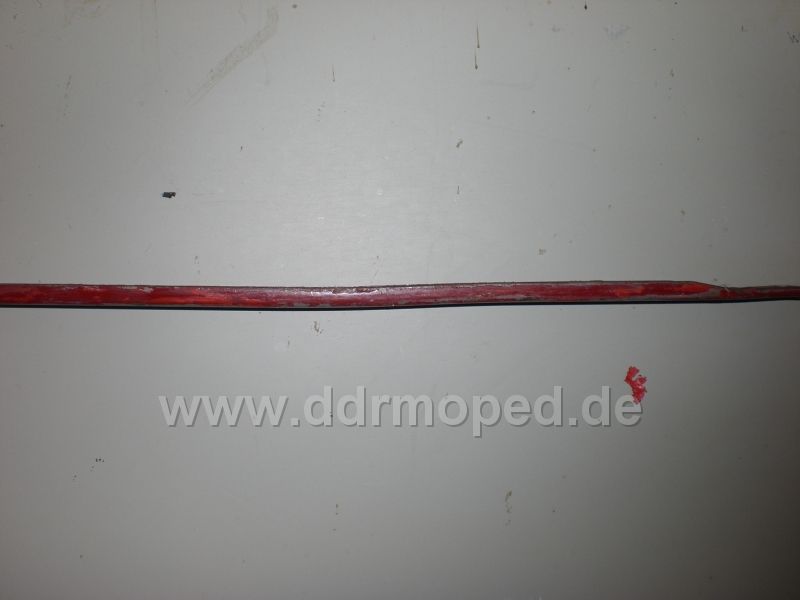

Noch was: Diese einfachen Streben, sind die gebogen oder Schnurgerade?
Also die wo beim Tank nach oben gehen
Gruß Marcel

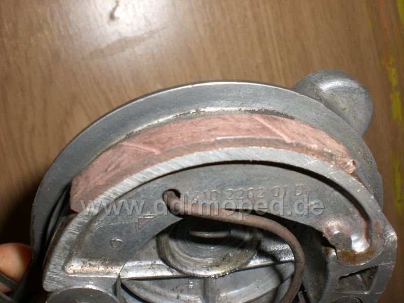

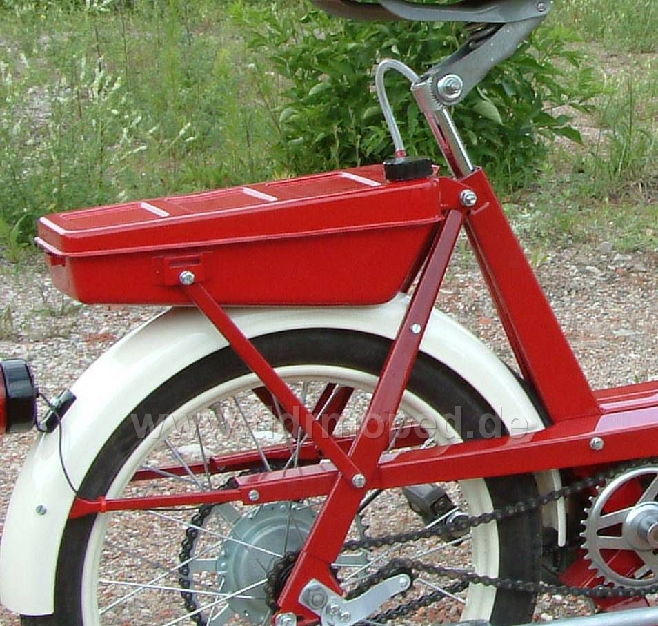

Mach mal ein Foto von deinen Bremsbacken. Bedenke aber, das der Sl1 max 20km/h fährt, das sollte ordentlich Belag noch drauf sein, damit du immer sicher zum Stehen kommst laugh.gif laugh.gif .
Zu deinen Streben, reicht das Foto im Anhang aus?
Gruß Hille

Wenn das dein SL1 ist, dann Respekt, sieht aus wie neu.
Die Streben hab ich eher nach innen gebogen gemeint.
Bilder kommen heut noch....

So, das hier meinte ich mit gebogen usw
Gruß Marcel

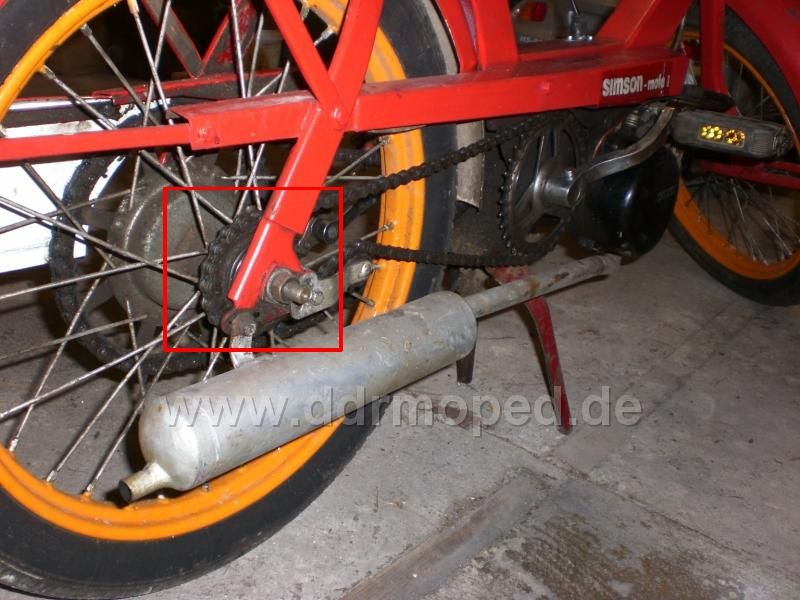

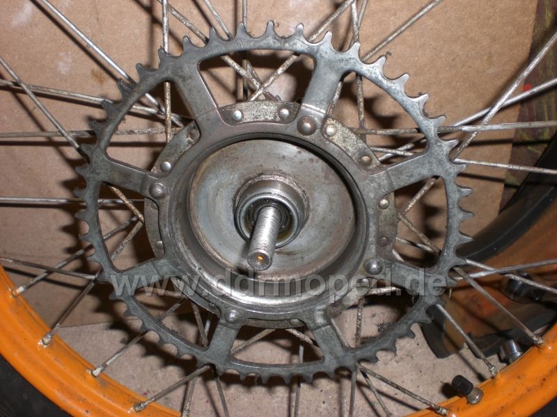

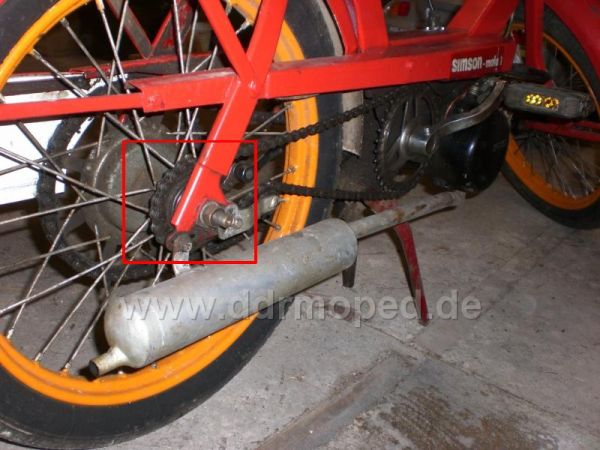

Kettenrad hinten
Gruß Marcel

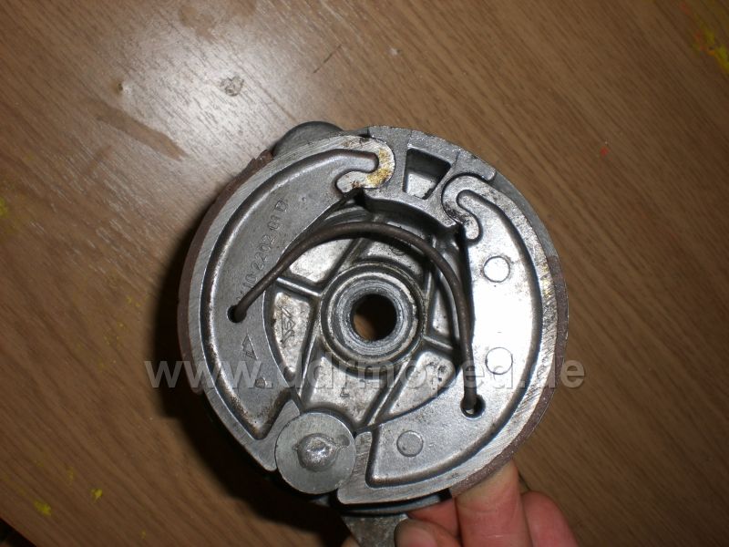

Bremse
Gruß Marcel
