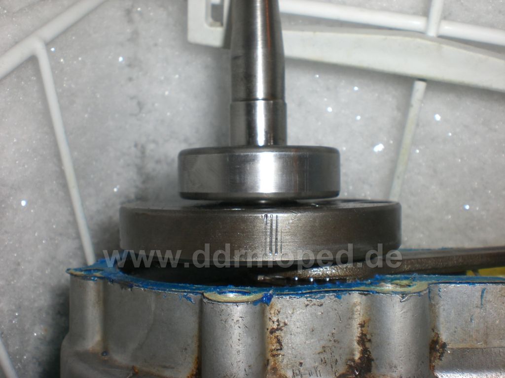

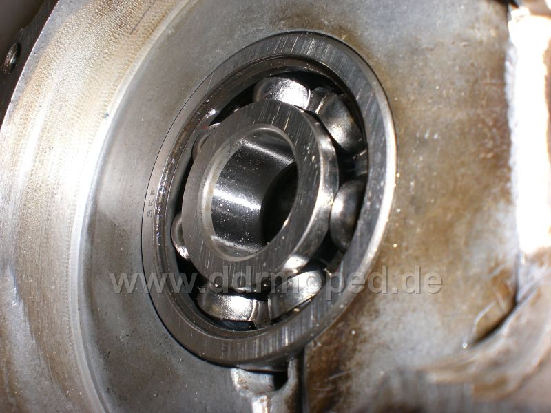

Jetzt hab ich dochnochmal 2 Fragen, ich mache grade den Motor fertig.
1 .Wie kann ich beim Sl1 Motor überprüfen welche Ausgleichsscheiben ich brauche??
2. Hat mir jemand vll. ein Foto von den Simmeringen im Motor?
Die kommen schon "normal" rein oder?
Gruß Marci
Gruß Marcel

Hille
Geschrieben am: 11.10.2008, 22:17
Beiträge: 3504
Mitgliedsnummer.: 60
Mitglied seit: 02.05.2005
Hallo Marci,
du mußt schauen, wie viele Ausgleichscheiben drauf passen, das ist verschieden. Das Lager darf nicht "wandern". Versuche es mit denen die drin waren.
Was macht deine KW in der Kühltruhe laugh.gif laugh.gif ? Warum erwärmst du nicht die Lager zum Draufsetzen auf die Kurbelwelle?
Die Simmerring kommen so rein, das die Feder zur Druckseite zeigt.
Gruß Hille

Hille
Geschrieben am: 07.11.2008, 17:55
Beiträge: 3504
versuch mir das nochmal zu erklären, das habe ich nicht 100% verstanden. Du hast dein Lager in die Gehäusehälfte reingesetzt, dann beides erwärmt und wolltest nun die KW "durchstecken"? Wenn ja, das geht so nicht. Ich erwärme immer die Lager, setze diese dann auf die KW. Lasse dann die KW wieder abkühlen und erwärme die Gehäusehäfte und setze nun Lager mir KW in die Gehäusehälften rein.
Ein Lager bekommt man mit einem Klauenabzieher wieder runter. Leg aber ein Druckstück zwischen KW-Stumpf und Spindel.
Gruß Hille
Roadrunner335
Geschrieben am: 07.11.2008, 21:01
Beiträge: 998
Mitgliedsnummer.: 945
Mitglied seit: 25.11.2007
Hallo Hille.
Ja stimmt soweit. Hab das Lager sammt Hälfte erwärmt. Beim Versuch die Gehäusehälften zusammenzusetzten habe ich das Lager dummerweise wieder aus dem Gehäuse geschlagen und es sitzt jetzt Bombenfest auf der Kurbelwelle.
Wenn ich jetzt das Gehäuse ohne Lager erwärme und dann auf den Rest schlage, dann sitzt das Lager nichtmehr ganz im Gehäuse oder?
Gruß Marcel
PME-MailMSN
Hille
Geschrieben am: 07.11.2008, 22:33
Beiträge: 3504
Hallo Marci,
schlagen brauch man bei einem Motor fast nie wink.gif . Die KW hat doch einen Anschlag für die Lager. Genau dort werden die Lager positioniert. Du zihest das Lager erstmal wieder runter. Nun erwärmste es auf ca. 100Grad. Nun werden beide KW-Lager auf die KW geschoben, bis zum Anschlag. Achte drauf, das du die Lager nicht verkantest. Ich spanne die KW vorsichtig mit weichen Backen senkrecht in einen Schraubstock ein und lasse das lager gerade runterrutschen. Das klappt eigentlich sehr gut. Erst jetzt bauste die Welle samt Lager in das ca.80Grad warme Gehäuse ein.
Gruß Hille
Roadrunner335
Geschrieben am: 08.11.2008, 16:01
Beiträge: 998
Also kann ich jetzt theoretisch meine leere Gehäusehälfte erhitzen und einfach hier drauf stecken?
Gruß Marcel
PME-MailMSN
Geschrieben am: 08.11.2008, 18:37
Kannst du, du musst nur aufpassen, ob du nicht noch Ausgleichsscheiben auf das Lager packen musst, damit das Spiel zwischen Lager und Simmeringkappe stimmt.
