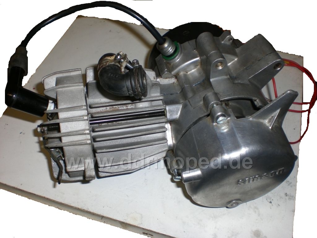

So habe den Motor jetzt endlich zusammen.
Allerdings befürchte ich, das ich ihn beim Zusammenbau ganz schön "vergewaltigt" habe. Der wollte einfach nicht, obwohl eine Seite Tiefgekühlt, die andere bei 70°C war... => Hammerschläge... Den letzten cm musste ich mittels reindrehen der Schrauben herbeiführen (überkreuzt eingedreht) ermm.gif
Gesetzt den Fall das Lager hätte sich "verkantet" wie es so schön heißt, wäre das dann an einer Schwergängigkeit auszumachen?
Die KW läuft nämlich super leichtgängig.

Mensch Marci, normalerweise geht alles ohne Hammer. 70 Grad reichen auch nicht aus. Die Gehäusehälften müssen mind. 80-90 Grad haben, Spucke muß zischen.
Wenn alles schön leichtgängig sich dreht, wirste wohl alles richtig gemacht haben wink.gif Kannst dich ja mal wieder melden, wenn der Motor läuft.

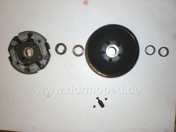

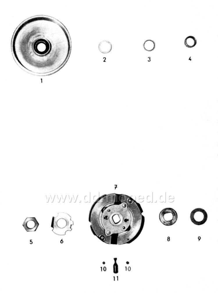

Allerdings ist mir in der Explosionszeichnung der DokumentenCD aufgefallen, dass noch ein Rundring auf der Kupplungsseite verbaut ist, denn ich damals nicht mitfotografiert hatte. Deswegen die bitte, ob jmd. ein Bild hat, wo dieser Rundring aus Gummi reingekommt. Vor die 2 Nadellager wäre meine Vermutung.

So sahs bei mir aus.
Gummirundring und eine Distanzscheibe fehlen.
Hat jmd. ein Bild mit allen Teilen?

Wenn ich mich recht erinnere, waren es zwei Gummiringe. Sie dienen zur Abdichtung der Nadellager von beiden Seiten.

Hille laut CD war es nur einer, aber ich hab auch noch im Kopf das es 2 waren, jetzt wo dus sagst. 2 ist der Rundring, 3 ist ein Distanzring dessen Position ich noch nicht kenne dry.gif

Ich habe heute auch mal in die E-Liste geschaut. Da kommt wirklich nur ein O-Ring rein. Muß ehrlich sagen, das der Motorzusammenbau schon eine Weile her ist, habe nicht mehr alles 100% im Kopf. Kann mich aber noch gut erinnern, das es eine Fummelei ist, den Ring 100% in Posiotion zu bekommen, da dieser immer nach unten rutscht.

Also kommt wird in der Reihenfolge wie auf dem Bild zusammengebaut?
Erst Distanzhülse, dann O-Ring, dann die 2 Nadellager?

Ja, so müßte es stimmen, der O-Ring dichtet die Nadellager von außen ab.

Wenn ich den Rundring zuerst einbaue, wie auf jener Zeichnung, so wäre dies jedoch nicht im Sinne des Nadellagerschutzes gegen jeglichen Einfluss von außerhalb.
Wenn dieser O-Ring zur Abdichtung beigefügt wurde, so müsste ich ihn als letztes verbauen.
