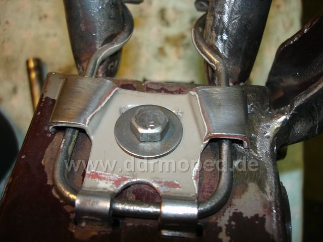

| der Lehmann |

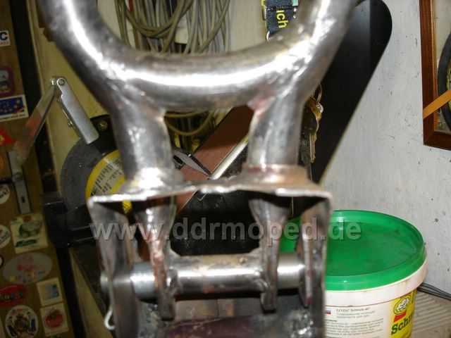

Hier die Federhalterung. Da die Befestigungsnase des Haltebleches für die Ständerfeder meistens das Aufbiegen bei Reparaturen nicht übersteht, habe ich die erneute Befestigung so gelöst. Diese Maßnahme hat sich u.a. auch prima gegen das Ständerklappern bewährt, da durch die Schraube (ich habe extra eine originale Ossi-Schraube rausgesucht!  )das Halteblech fest mit dem Rahmen verbunden wird. Der Rest ist nun Aufgabe vom Christian. Nach der Teillackierung steht der Endmontage nichts mehr in Wege. Christian, dein ESSI wird zum UT 3 besser da stehen, als manches Moped von altgedienten Stammusern.  Ursprungszustand zum Vergleich, siehe Seite 5 und 6 dieses Beitrages! Viele Grüße, Jürgen

Guten Abend Jürgen, ich glaube es kaum  . Super Arbeit, was du da aus dem Schrott wieder so schön in den originalen Zustand zurück versetzt hast. Echt Respekt Besten Altblechfreundgruß Christian

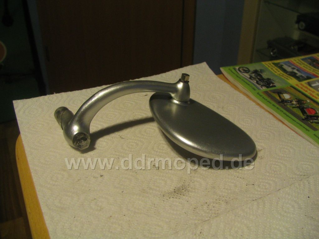

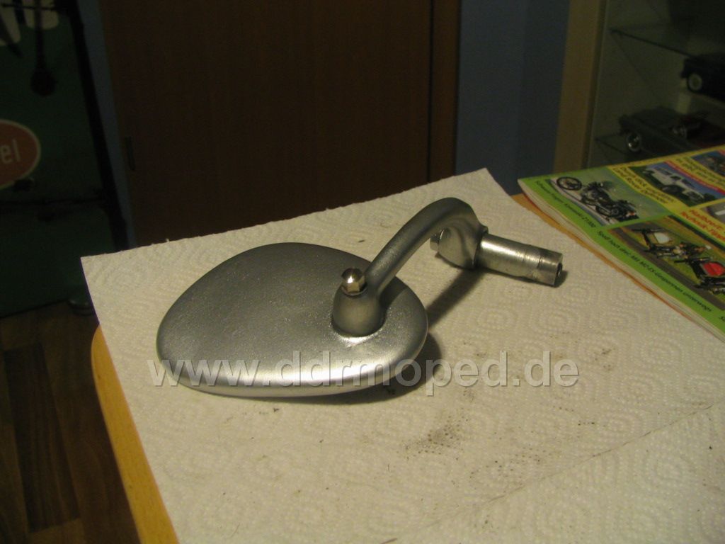

Hallo, habe den Spiegel neu gelackt. Ist ein Seidenmatt. Leider glänzt es noch etwas. Aber ich werde mal öfter leicht mit einem Scheuerschwamm über den Lack fahren. Dann wird es noch etwas matter und der Glanz läßt nach. Da die Schraube für das Spiegelglasblech am Haltearm fehlte, habe ich da was zurecht gemacht. Schaut ja dem original recht ähnlich. Gruß vom 4 Seiter

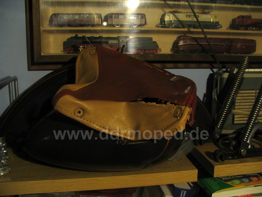

| 4 Seitenmann |
Beiträge: 1340
Mitgliedsnummer.: 1388
Mitglied seit: 17.07.2008
Guten Morgen ! Ja Nick, der Patinaessi muß ja zum UT 3 ein GANZES sein. Habe schon mit deinem Paps gemailt, wegen dem Rahmen. Dieser kommt bald wieder ins Westland. Hier mal die Satteldecke, nach dem sie mal gereinigt ist. Schaut noch lecker aus. Ich hoffe, dass ich sie noch in der Woche zum nähen weg bekomme.
