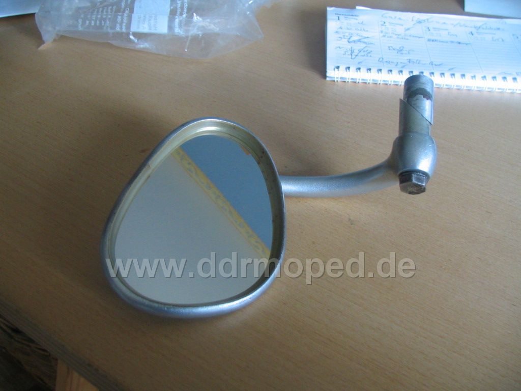

Der Spiegel ist nun fertig. Habe das Glas bekommen und ihn ergänzt.

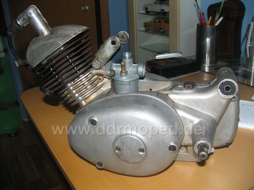

Dann habe ich heute den passenden Motor bekommen. Der ist komplett überholt. Nur noch Öl rein und Zündung einstellen. Dann geht die Post ab. biggrin.gif

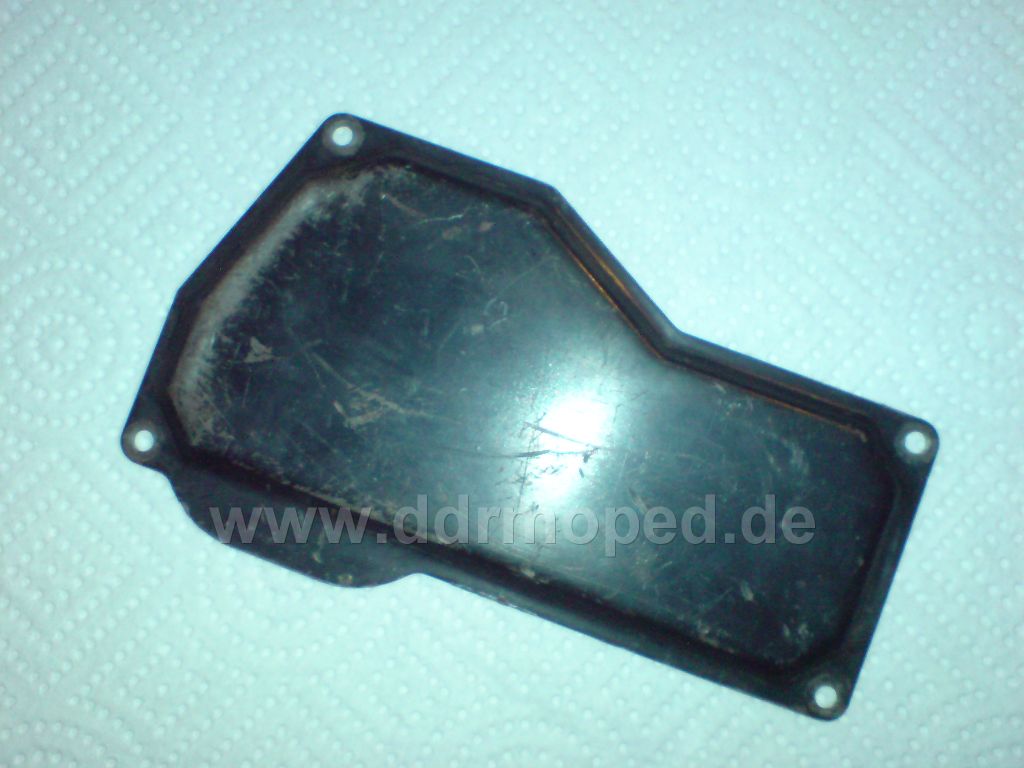

Leider fehlt der untere Deckel, wo die Bautenzüge zugängig sind. Wenn da einer was hat, bitte bescheid sagen .

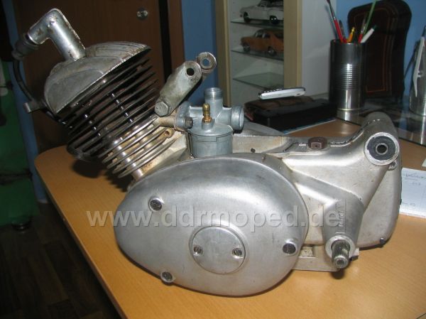

Motor

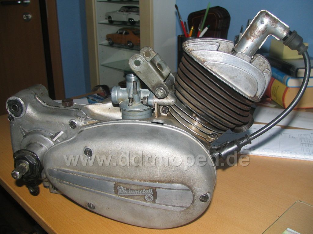

Und andere Seite.

foppi, so einen Deckel suche ich noch. Sind da aber zwei Schraublöcher ausgerissen ??

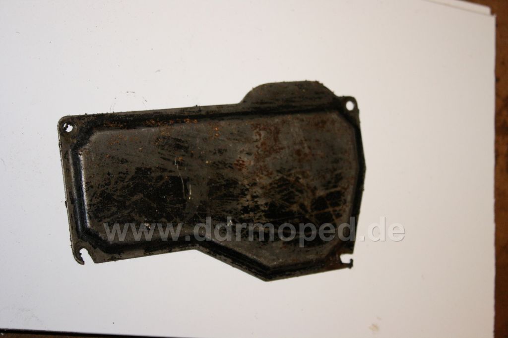

Kurze Frage zu dem Deckel, den der 5 Saitenmann tongue.gif suchte...
Mir ist heut auch so ein Deckel, aus dem Sammelsurium, in die Hände gefallen _uhm.gif Der wiederrum sieht aber anders aus, als der vom foppi hmm.gif in Bezug auf die 4 Befestigungslöcher....
Ist das ne Abart, oder ist das etwa ne hochgradige Rarität, die ich bei ebay zu nem Vermögen umsetzen kann cool.gif _clap_1.gif thumbsup.gif

Nach meinen Ersatzteilkatalogen für SR1 bis SR2E von 1958-1969 waren die Deckel immer geschlossen.
Ob aber die Schlitze doch ab Werk hinzugekommen sind, oder später zur Reparaturerleichterung nachträglich eingebracht wurden, kann ich auch nicht sagen.
Geschrieben am: 07.12.2008, 10:30
Ja Wolfgang,
weil die immer nur den alten Motor vom SR 1 abgelichtet haben, und das bis 1969!
Die neueren Deckel irgendwann beim SR 2, hatten zur Montageerleichterung die zwei Schlitze schon original drin. Dadurch brauchte man nur noch eine Schraube vollständig herausschrauben und konnte so den Deckel ganz bequem wegklappen. So musste man nicht alle Schrauben raus- und reinfummeln.
