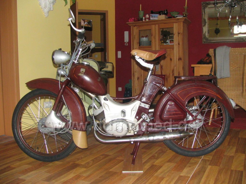

Hallo Leute,
die Räder sind zurück vom Fahrradmann, der diese mir zentriert hatte. Hat auch nur einen Zwanni gekostet. Zudem war der selber glücklich, da er früher (in den 60zigern) noch an alten Mopeds geschraubt hatte. Da habe ich jetzt jemanden für meine kommenden Projekte gefunden biggrin.gif . Wenn die Speichen hinüber sind, werde ich in Zukunft die immer wechseln. War gar nicht so schlimm.
So, die Räder mit Gummi bestückt und in den Essi damit. Noch ein paar Schraubereien (Pedale aufarbeiten) und Satteldecke drauf.
Jetzt fehlen halt noch die Feineinstellungen (der Bautenzüge) und der Motor bleibt zurzeit noch trocken, da der Essi im Arbeitszimmer überwintert rolleyes.gif .

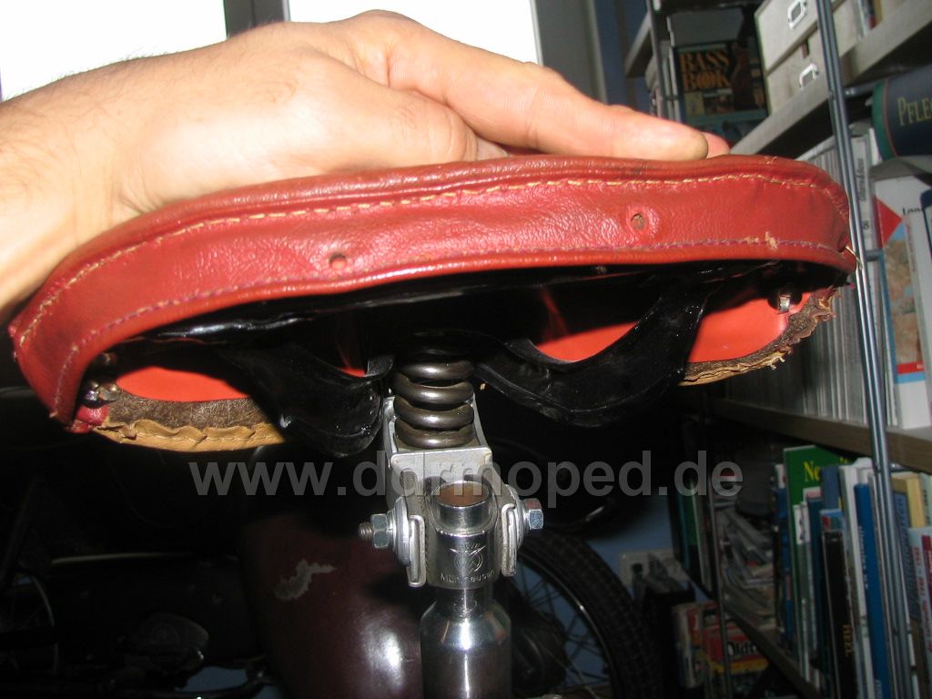

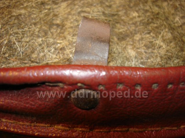

Jetzt muß ich auch noch nach den hinteren Haltenieten der Satteldecke schauen. Die sind noch nicht drin. Kann mir hier jemand sagen, wie das ausgesehen hat ? Ich glaube das die Nieten hinten am Sattelrahmen mir Halteschellen fixiert waren, oder ?
Essigruß
Christian

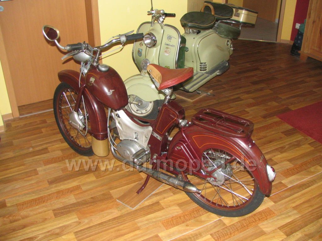

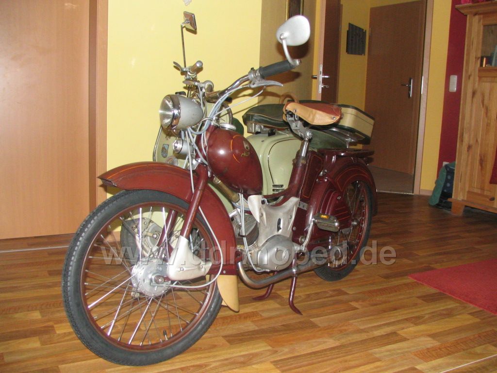

Hier der Essi in seinem neuen Winterquartier. Nebenan sein neuer Freund, das Florett Super. So finden Ost und West zueinander biggrin.gif laugh.gif .

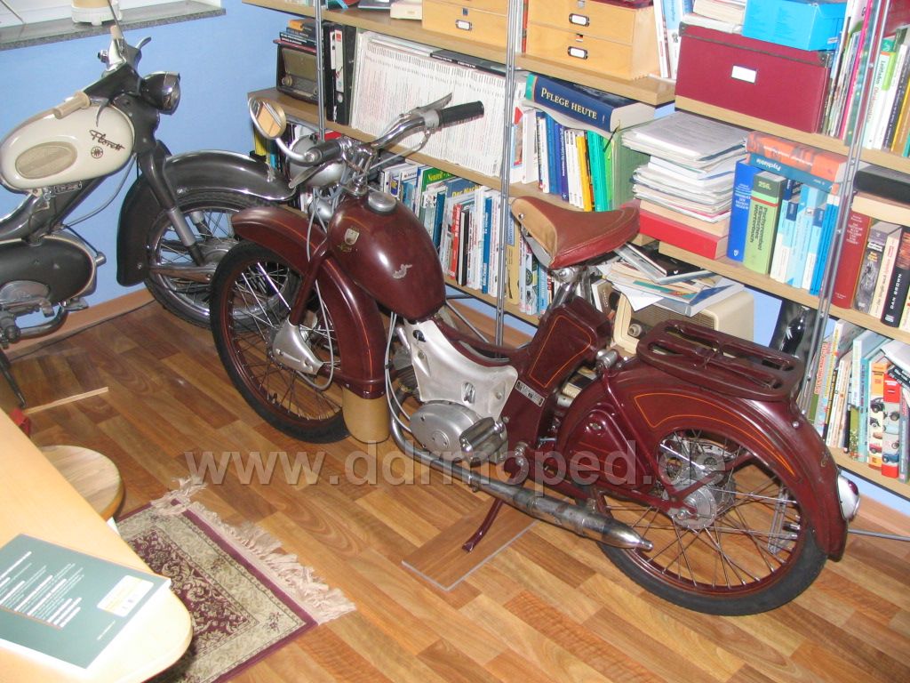

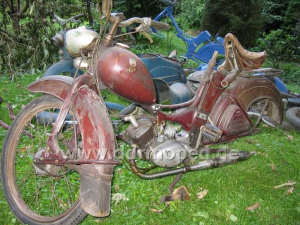

Noch zum Abgleich. Das war die Ausgangsbasis.
Danke an alle User hier und die 3 Lehmänner Jürgen und Söhne, die mich tatkräftig bei diesem Essi unterstützt haben. thumbsup.gif _clap_1.gif
Christian

Hey
da haste ja auch mächtig Gas gegeben, und es schaut richtig gut aus. thumbsup.gif
Prima Arbeit Christian. Schade da am Tank die eine Stelle ,wo der Lack fehlt.
Hut ab vor deiner Ausdauer , ich weiß ja selbst am besten, wie der Lack vorher aussah.
Gruß Rene

QUOTE (4 Seitenmann @ 07.02.2009, 13:28)
Tolles Foto thumbsup.gif .....bei mir im Garten
und hinten das blaue Moped , bzw die Fragmente sind die Ausgangabasis für mein NVA Moped. Ich find es super , dass fast zeitgleich aus diesem ganzen Schrotthaufen zwei neue Essi wiederauferstehen.
Gruß Rene

Huhu Rene,
Auch dir dank für den Basis Essi und sorry für das Motorcaos, welches ich dir hinterlassen habe weep.gif .
Finde ich auch richtig gut, dass beide Mopeds gleichzeitig neu auferstehen und nicht in den chinesischen Schrottofen gewandert sind.

Kann mir noch jemand etwas hierzu sagen ?
Geschrieben am: 07.02.2009, 15:23
Ja, dort sind zwei Blechstreifen angenietet. Ein Foto habe ich auf der Stelle nicht da.
Diese Blechstreifen sind ca. 45x15mm und werden am Untergestell umgeknickt.
Wolfgang

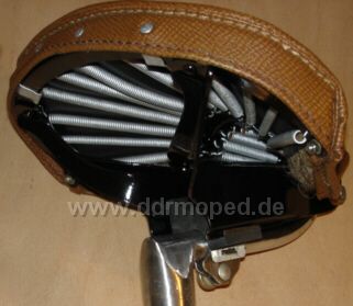

Hier ist ein Bild von der Befestigung der Satteldecke:

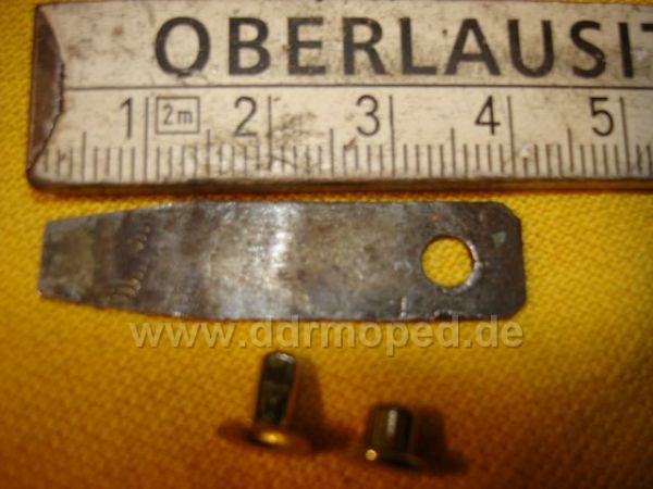

Hier ein Foto von einem originalen Blechstreifen:
Geschrieben am: 08.02.2009, 15:35
Das Teilchen wird dann 2x hinten an den Deckenrand mittels Hohlnieten (gibts passend im Baumarkt) befestigt...
