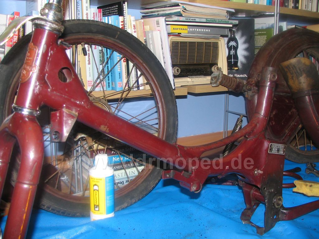

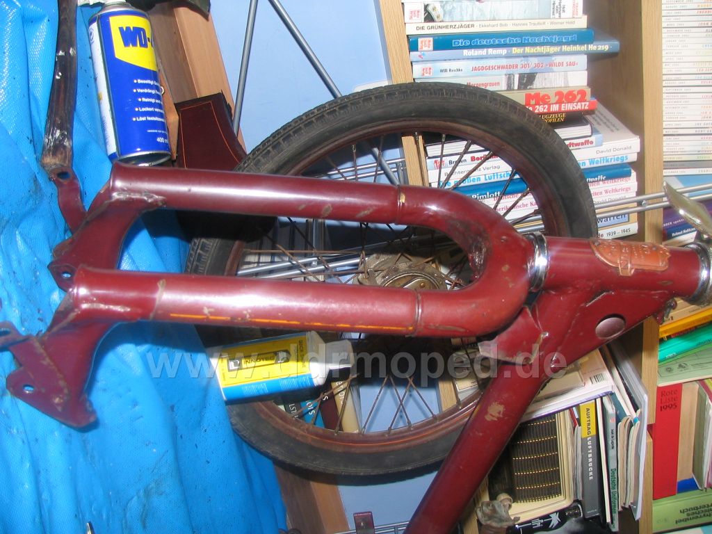

Huhu Rene, der Lack ist noch zu retten  . Ist ein Schutzwachs. Sau-schmierzeug. Mit WD 40 geht es ab. Aber cm für cm. Der Rahmen hat mich 3 Stunden gekostet. Mit Politur ist der Lack wieder zu holen. Bald bekommst du deinen Motor zurück Und ja... Ich schraube in der Wohnung. Meine Frau ist das schon so gewöhnt

Der Rahmen muß leider geschweißt werden. Tüpische Stelle "der Bereich am Ständer". So muß auch eine Naht an der "Halterung für das Schutzschild" erneuert werden. Mal noch Fotos vom Reinigen.

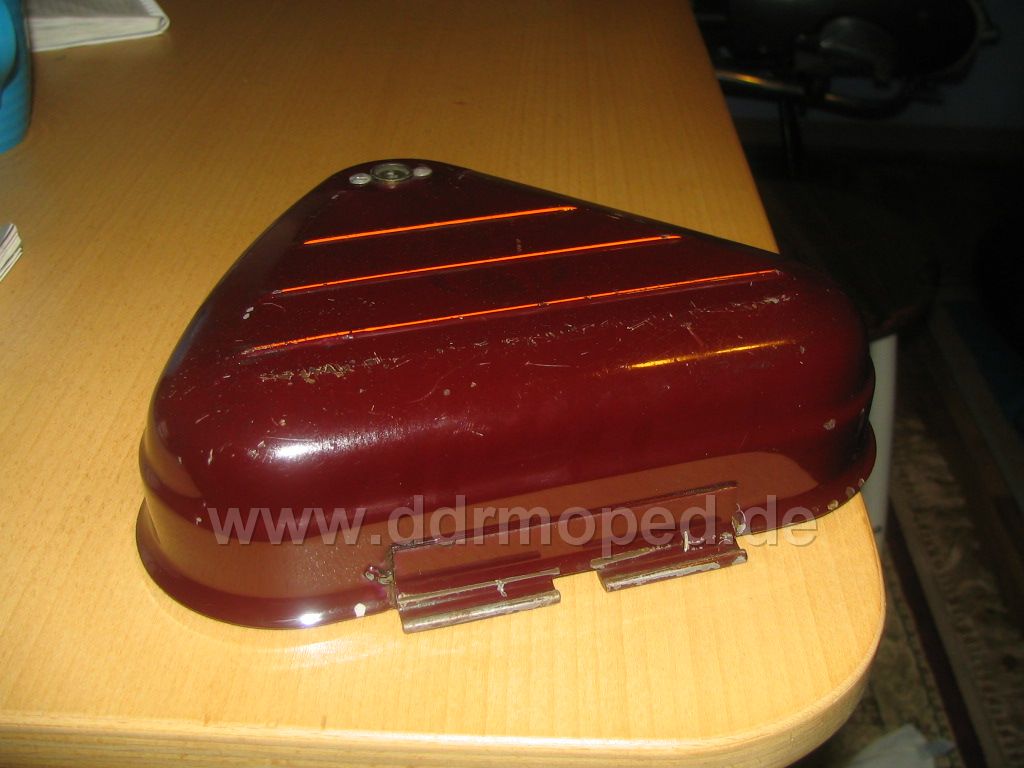

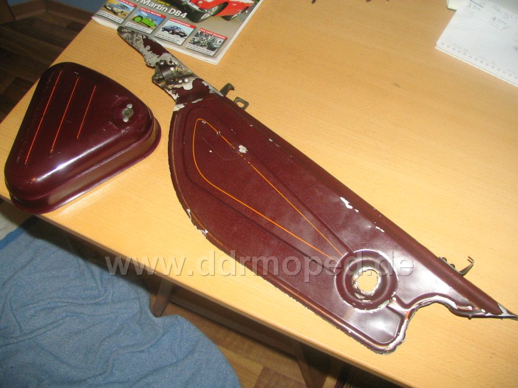

Werkzeugdeckel Wie schon gesagt, ist das Reinigen "Stundenarbeit"  . Aber ich finde, dass der Lack so doch OK ist. Halt patiniert.
