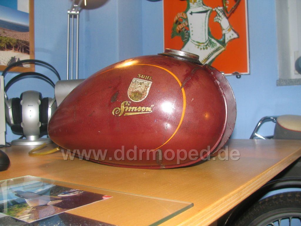

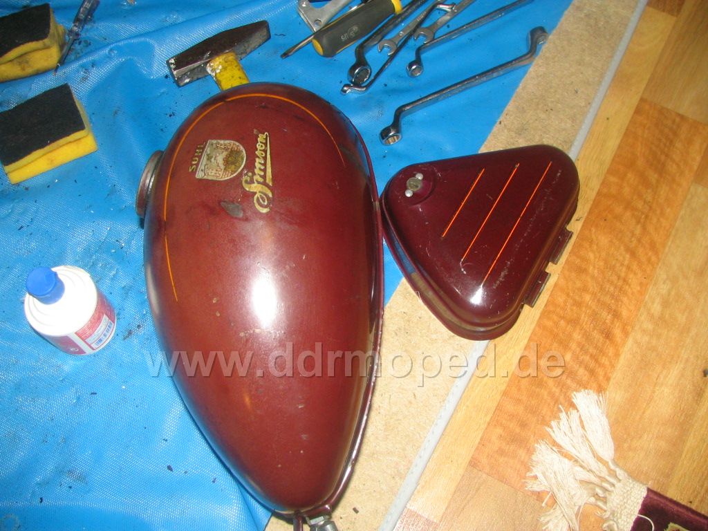

So, habe mich mal an den Tank gewagt.
Leider ist der so ziemlich vom Leben gezeichnet.
Er trägt zahlreiche Narben, so auch Abdrücke vom Beinschild. Schade, dass das Beinschild nicht bei dem Essi dabei gewesen ist cry.gif .

Und nochmal der Tank !

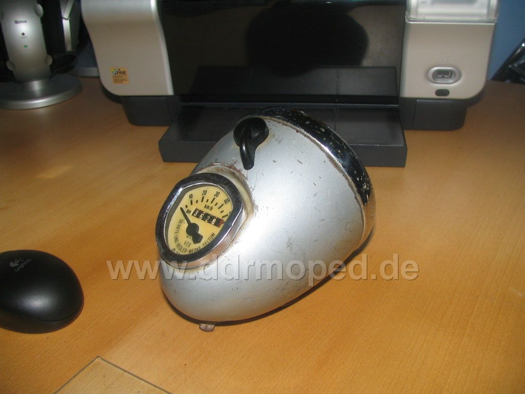

Anbei mal die ergänzte Lampe
Hey dürrer Basser biggrin.gif , willt Du nicht lieber einen Fred im SR Forum aufmachen? Es wäre besser und ich verschieb Dir die letzten beiden Bilder/Beiträge dann dorthin...

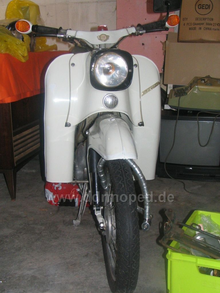

Mal was NEUES _clap_1.gif . Ist noch nicht ganz meine, steht aber schon im meiner Garage. Ab Janu. 2009 ist dann meins !!!!
Simson Schwalbe KR 51/1 K , Bj. 1975 im Erstlack. biggrin.gif

@Christian: Gratulation zur Schwalbe. Tolles Teil hast du dir da ausgesucht, an der habe ich mir schon selber die Finger schmutzig gemacht! laugh.gif thumbsup.gif

Ja, diese K Schwalbe gefällt mir sehr gut. Ich suche noch einen schönen Auspufffff in Chrom.
Aber nix Nachbau unsure.gif . Also, wer einen anzugeben hätte, bitte an den 4 Seitenmann senden biggrin.gif . weep.gif
Wenn der Nick seine Schwalbe mal hier hat, so um 2015 rolleyes.gif , dann machen wir mal Ausfahrten.
@ Nico241090
da hast schon ins SCHWARZE getroffen thumbsup.gif .
Meine Maid soll das Schwälbchen mal reiten. Sie freut sich schon drauf.

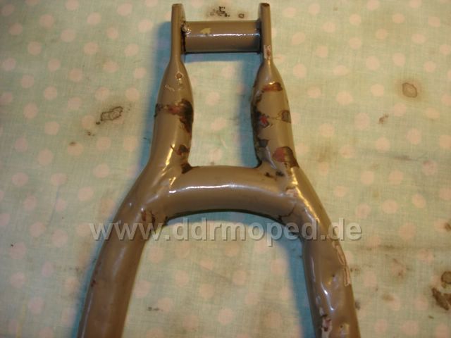

So Christian,

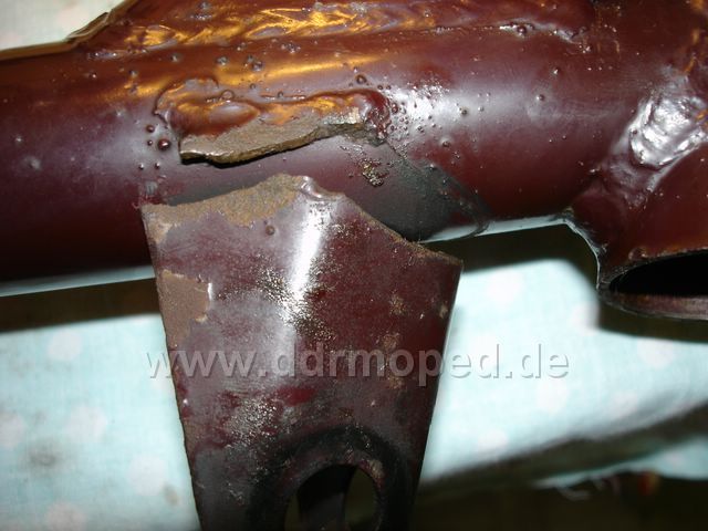

hier mal eine Bestandsaufnahme nach der Restzerlegung in Sachsen. tongue.gif Der ebay-Ständer ist in der Substanz gut, leider hat da aber schon mal Einer sinnlos mit dem Hammer drauf getroschen. Ansonsten halt die üblichen Bruchstellen. Richten und Schweißen, dann wird der wieder gehen.
Da der Christian in der guten Stube nicht schweißen und schleifen darf, laugh.gif cool.gif habe ich zur Schonung seines häuslichen Friedens das für ihn übernommen.
Geschrieben am: 09.11.2008, 17:07

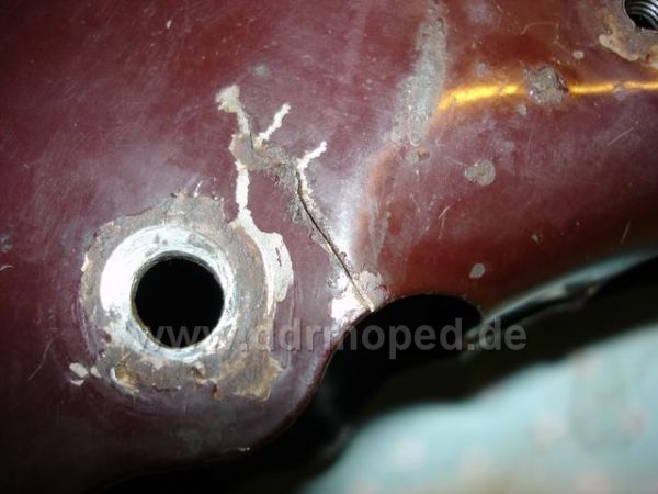

Nächste Baustelle wird der Gabelanschlag werden. Auf einer Seite ist der vollständig abgerissen.
Geschrieben am: 09.11.2008, 17:08
Die Schweißnaht an der SIMSON-ESSI-Sollbruchstelle wird schnell zu erledigen sein.
Geschrieben am: 09.11.2008, 17:10

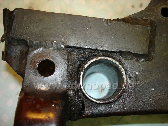

Die Ständeraufnahme wird jedoch eine echte Herausforderung werden. Hier die linke Seite.
