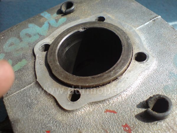

Und nun zu dem S50 Zyli:
also im moment habe ich 2 frei rumliegen einer mit Kolben den ich aber selbst brauchen werde...
Und dieser heir der aber nen kleinen defekt hat der aber beim ausschleifen weggehen dürfte.

Zitat (Ludwig @ 23. Jul 2008, 22:00)
Also der eine muss zu 100% ausgeschliffen werden würd ich sagen...
Aber der andere Zyli vom SL1 den muss ich mir morgen nochmal anschauen um genaueres zu sagen.
Mfg Ludwig
Bild:
Das sollte nicht das Problem sein. Die Kolbenringe kommen mit Glück doch gar nicht an die schadhafte Stelle. Wenn das noch mit dem Zylinderkopf dicht wird, sollte das wieder gehen.
Wie haste das denn geschaft?
MfG
Tobias

Stimmt das hab ich auch gedacht...
Selbst wie es jetzt ist tut es nix zur Sache würde ich sagen.
Mfg ludwig

Geschrieben am: 24.07.2008, 10:33
Ludwig, wenn der noch Grundmaß hat, wird das mit dem 6. Ausschliff weg sein, sonst ist die Buchse schrott, aber vielleicht kann man das schweißen lassen? Ich Frage mal meinen Chef in der Gießerei. Was willst du haben?

Ich glaube nicht dass das was zu Sache tut denn immerhin kommen ja nichtmal die Kolbenringe bis dahin...

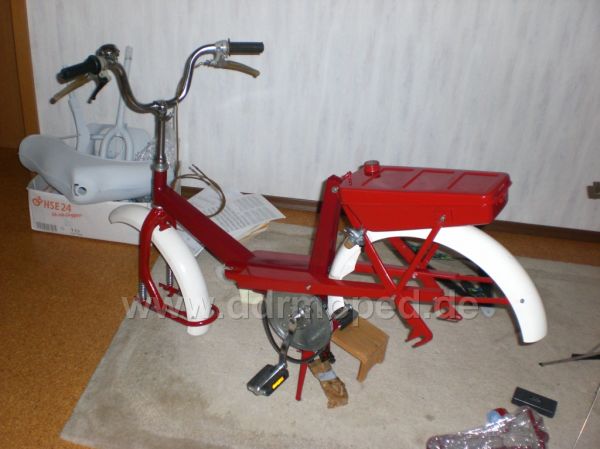

So, bei mir gehts nun endlich auch wieder vorwärts.
Nachdem die Teile vom lackieren zurückgekommen sind, kann ich mich ans Zusammenbauen machen.
Leider, leider, hat mein Pulverbeschichter den falschen RAL-Ton genommen, Rahmen und Gepäckträger (auch die Schutzbleche eigentlich, aber da ich die Felgen noch nicht lackiert habe, macht das nichts) sind somit in einem anderen rot als der Rest. mad.gif
Ich könnte kotzen. Aber warum soll ich mich für etwas beschweren, das ich umsonst bekommen habe ph34r.gif
Abgesehen von dieser kleinen Katastrophe läuft alles nach Plan.
Gruß Marcel
PME-MailMSN
