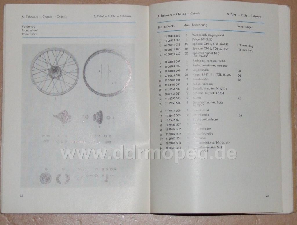

Falls es zufällig jemand weiß, kommen beim Vorderrad pro Seite jeweils 13 (also Gesamt 26), oder 26 Kugeln (Gesamt 52) rein.
Gruß Marcel
PME-MailMSN
Hille
Geschrieben am: 06.08.2009, 21:57
Beiträge: 3504
Mitgliedsnummer.: 60
Mitglied seit: 02.05.2005

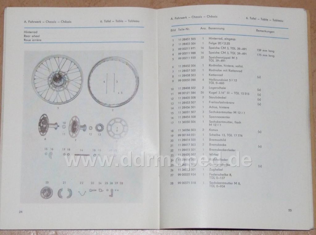

So Marci, jetzt habe ich mich doch mal auf den Boden gemacht und die E-Liste vom SL1 rausgesucht.
1.dieser Spanner hätte mich damals auch fast zur Verzweifelung gebracht. Dieser wird gegen eine kleine Kante am Rahmen gedrückt. Dadurch kann das Hinterrad in seiner Position verändert werden (durch verdrehen des Spanners).
Hille
Geschrieben am: 06.08.2009, 22:00
Beiträge: 3504
am Hinterrad sind natürlich keine Lager verbaut, sondern auch Kugeln, ganze 26Stück, 13 pro Seite. Dafür brauchst auch die Konen.
Hille
Geschrieben am: 06.08.2009, 22:01
Beiträge: 3504
das gleiche vorne, 13 Stück pro Seite...

ich glaube, du hattest auch mal eine Frage zum Tretlageraufbau gehabt, hier ein Bild. Wie du erkennen kannst, kommen auch zwei O-Ringe rein (Nr.6 u.Nr.11). Sie dienen zur Abdichtung der zwei Nadellager.
Ich kann dir nur empfehlen, dir eine E-Liste zu besorgen. Das war damals für mich die einzige Möglichkeit, um meinen SL1 wieder richtig zusammen zu bekommen, Forum gab es nicht.
Gruß Hille

Hille, danke für die Hilfe!
Die ET-Liste habe ich in PC Form. Allerdings sind mir da auch schon Fehler aufgefallen, deswegen die Frage mit der Kugelanzahl.
Und einige Teile kenne ich auch nicht, da sie nicht verbaut waren, als ich das Mofa gekauft habe. (So z.b. die Teile Nr. 24,25,26 der letzten Liste - die waren nicht dabei)
Hinten sind aber tatsächlich Kugellager verbaut. Das wurde ja oben von "Alle Vögel sind schon da..." bestätigt.

Vielleicht, wurde mal umgerüstet, ähnlich wie es manche beim SR2 machen. Ob dies jemals ab Werk geschehen ist, weiß ich nicht. Bevor ich das aber glaube, möchte ich doch mal eine ET-Liste sehen, wo Kugellager verbaut wurden. Aber denn wären die Konen aber überflüssig.
