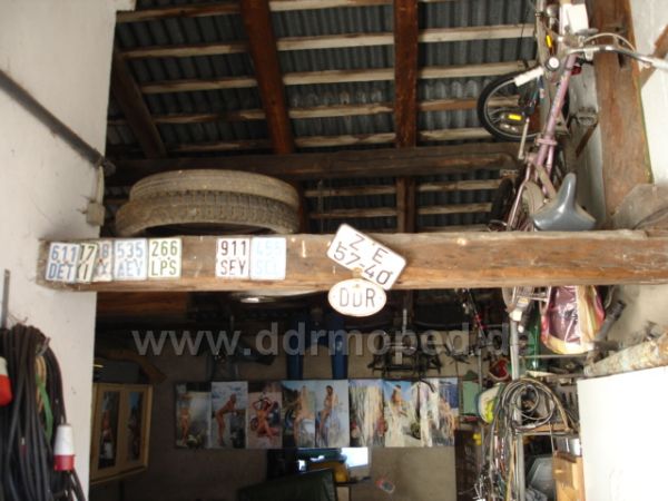

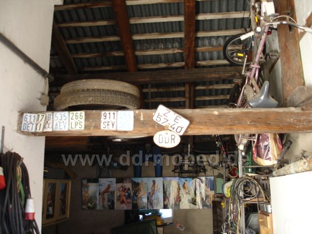

Ne silberne FER-Lampe und ne weiße Plastemutter am Lenkerkonus fehlt noch zur Perfektion.
mfG Christoph

Der Sattel ist original. Das Rücklicht auch. Müsste so um 1970 sein. hmm.gif
Vorne müsste dann entweder ne silberne FER-Lampe ran oder so ne weiße viereckige Plastelampe.
Baujahr anhand der Rahmennummer kannste hier feststellen.
Ansonsten mal den Fahrradteile-Übersicht-Fred im Fahrradforum hier durchforsten....
EDIT: Wollte ich schon vorhin sagen: Die Gabel ist jünger. wink.gif Ist aber eine ähnliche (altrosa) Farbe.... hmm.gif

Dein Klappi is noch ein der ersten generation von ca 1967-1970. Vorderlicht ist orginal, Rüli auch. Sieht mir auch im ganzen noch orginal aus. Was hast für Felgen drauf?
Geschrieben am: 21.07.2008, 21:07
ohmy.gif Ach da unten is ja der Scheinwerfer! ...gar nicht gesehen.... dry.gif laugh.gif
OK, dann original.
Nico: Felgen sind die komischen da mit dem seltenen Profil (Bild kommt, wenn ichs gefunden habe....)
mfG Christoph
