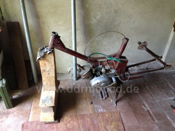

So...
Auch ich wollte mal an meinem Thread weiter machen!
Nach dem geglücktem Startversuch habe ich mal etwas weiter gemacht, um mein Zeitplan, der bis Ende August angestrebt ist, einzuhalten. thumbsup.gif
In der Schule war so gut wie nischt mehr los, also wurde er bis auf die Grundmauern zerlegt... ich muss sagen ein solides und robustes Moped isser! thumbsup.gif
Nun wird er gereinigt, Fehlteile beschafft, Teile ausgetauscht und wieder langsam alles zusammen gebaut, das überliche eben.
Blechteile sind bereits in Aussicht, wenn es klappen sollte, dann werde ich mich wohl von einigen trennen, da mir diese Original-Ersatzblechteile, die zum einen nicht liniert sind und zum anderen sehr bescheiden lackiert sind (passen nicht zum Rest und sind orange ausgeblichen).
Und bevor ich irgendwelche Dummheiten damit anstelle, werd ich sie lieber hier an Sammler und Sr Liebhaber weitergeben!
Dazu dann aber mehr wenn es soweit ist!
Hier noch in Bild von der Demontage in den letzten Zügen! wink.gif :
