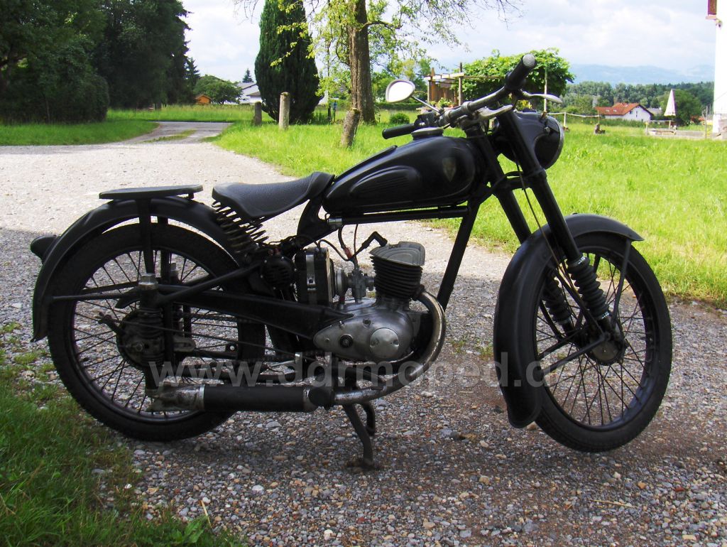

Hier noch die letzten Fotos von meiner Zwitter-IFA:
