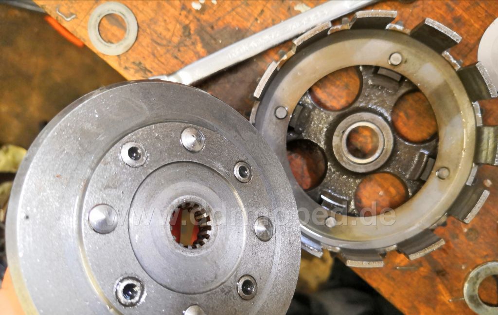

Gehör Zwischen diesen beiden Teilen nenne sie mal Korb und mitnehmen eigentlich ein Anlaufscheibe?
Zwischen Lager und Korb sitzt ja logischer weiße eine.

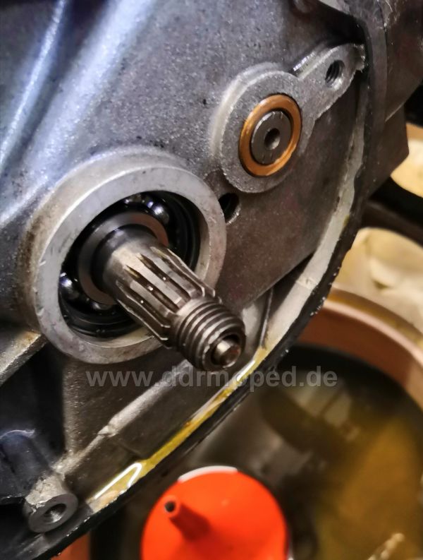

Der Ausrückstift auf dem Bild zu sehen kommt bei gezogene kupplung 2mm raus ist das Maß ok?
Sollte ja reichen um zu trennen.
Ausserdem habe ich festgestellt das die Druckfedern bis zu 0,5mm unterschiedlich lang sind mal 26 mal 26,5 oder größer.

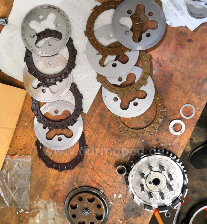

Hier noch eine Bilder zur Kopplung die eig einen recht guten Eindruck macht. Soll ich die neuen Lamellen und Scheiben einbauen oder die alten die alten haben die selbe Anzahl an Nasen die neuen nur die Hälfte.
Die alten Beläge sind 0.5mm schmaler pro Stück.

Der Korb an sich sieht gut aus und würde ich wieder einbauen. Wenn die Scheiben geputzt noch ganz glatt und absolut plan sind, auch wieder einbauen. Die kürzeren Federn sind einfach nur verbraucht/ermüdet. Bau da neue, oder bessere ein.
Es ist ein neuerer Kupplungskorb, da laufen auch die Scheiben mit weniger Nasen drin.
