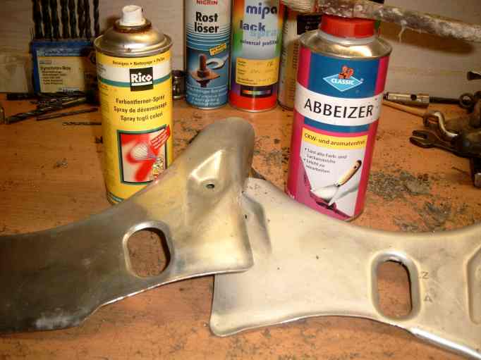

es musste also die chemische Keule ran, denn mit Bürste auf 1mm Tiefzieh-alu wird Mist.
Es gibt den Abbeizer als Sprüh- und Streichversion. Wenn man den Streichbeizer (im Bild rechts) satt aufträgt und über Nacht stehen lässt, hat man eigentich schon ein schönes Ergebnis. Bei zähen Stellen muss man es mehrmals tun..Wichtig ist dort: schön spülen hinterher, sonst greift es das Alu an.
So sieht es nach der Beize aus

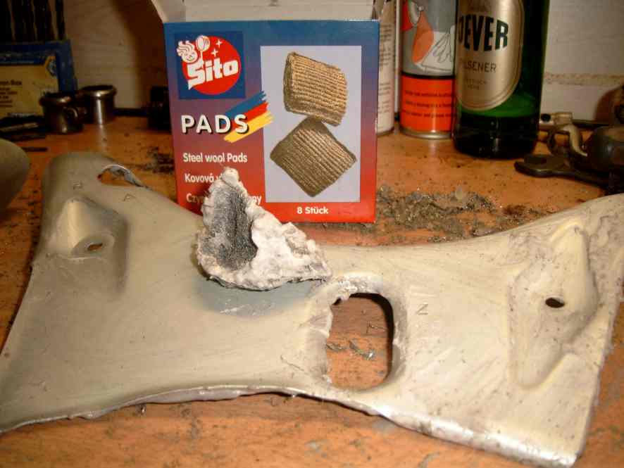

Geschrieben am: 18.02.2006, 18:51
Das habe ich vergessen: die angelöste Farbe holt man am Besten mit einem Stahlwollepad herunter. Also einem "Topfkratzer" vom Discounter. Je mehr Kratzer man ins Alu macht, um so mehr schindet man sich beim späteren Polieren.
Der nächste Schritt ist das grobe Schleifen. Ich benutze dazu, ebenfalls vom Discounter, seifig getränkte Stahlwollepads. Feucht gemacht, und ab geht er. Dies kann man unter zwischendurch spülen mehrfach wiederholen.

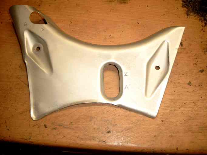

Und so ist das Ergebnis. Man könnte es, da keinerlei grobe Einschläge oder Druckstellen in dem nur 1mm starken Alu sind, durchaus so dranschrauben...

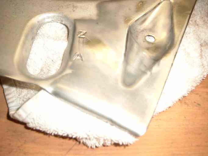

Geschrieben am: 20.02.2006, 14:28
So, die Herren,
ich habe zur Zeit etwas wenig Zeit(irgendwann muss ich auch mal arbeiten biggrin.gif ), habe aber dennoch auf dem einen Blech nochmal 20min. zugebracht. Der Rauch und der etwas eigenartige Geruch haben sich auch verzogen.
das folgende Bild habe ich ohne Blitz aufgenommen, man sieht die unterschiedlichen Bearbeitungsstufen so deutlicher. Dort wo "Fläche" ist, ist das Polieren deutlich einfacher. An der Stelle, wo es sogar die Kamera reflektiert, glänzt es schön, wie verchromt.

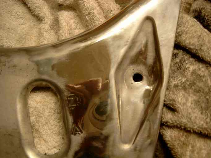

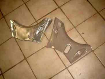

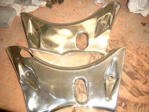

Geschrieben am: 31.03.2006, 15:19
Der Fred ist ja schon eine Weile her, aber ich habe, immer wenn ich mal Zeit und Musse hate, weitergearbeitet. Ergebniss: Unten!
Ich habe aber auch festgestellt, dass eine Bohrmaschine eigentlich grundätzlich dazu nicht geeignet ist. Meine Makita muss ich neu lagern...
Wichtig bei Alu-Polieren ist: Hohe Drehzahl und "Druck" mit relativ weichem Material. (In meinem Fall war es Filz). Die Profis machen es, so glaube ich, mit Gummi.
Es ist mit immensem Dreck und auch Geruch (auf deutsch: es stinkt gewaltig) verbunden.
