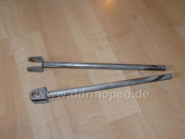

| hatscher |
Beiträge: 535
Mitgliedsnummer.: 1389
Mitglied seit: 18.07.2008

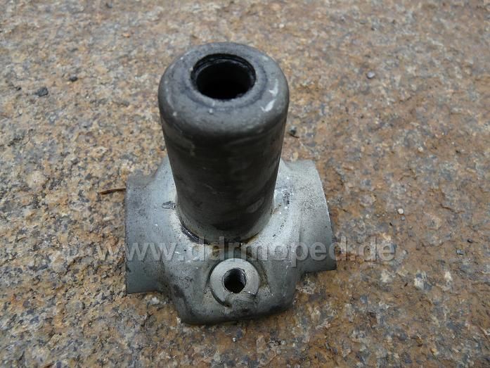

Hier die Halterung des Zentalvederbeins. Diese war urspünglich verzinkt und wird auch neu verzinkt. Das passiert zu einem späteren Zeitpunkt

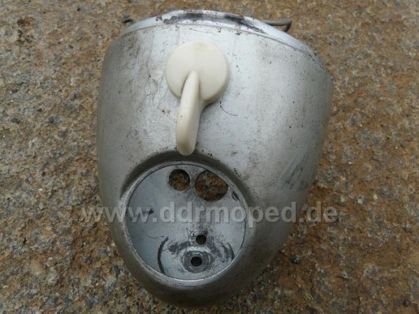

| hatscher |
Beiträge: 535

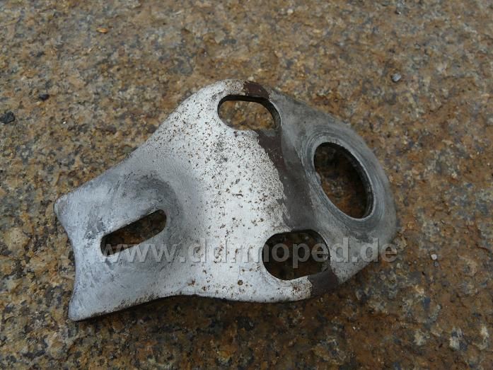

Habe die Kleinteile selbst abgebeizt um kosten bei dem lackierer zu sparen. Leider hab ich die Rostnarben nicht raus bekommen und muss die Teile jetzt doch Sandstrahlen lassen. Das Bild zeigt die Lampe vor dem beizen...

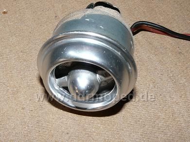

Hier die Hupe nach dem abbau und dem beizen. Auch diese hat Rostnarben und muss trotz beizen noch zum Sandstrahler. Diese vorher auseinanderbauen. Einfach alle Schrauben lösen und abziehen.

Das Innenleben und der vordere Teil der Hupe kann aufpoliert werden. Hierzu das altbewährte Elsterglanz verwenden. Benötigt man auch für diverse andere Chromteile.

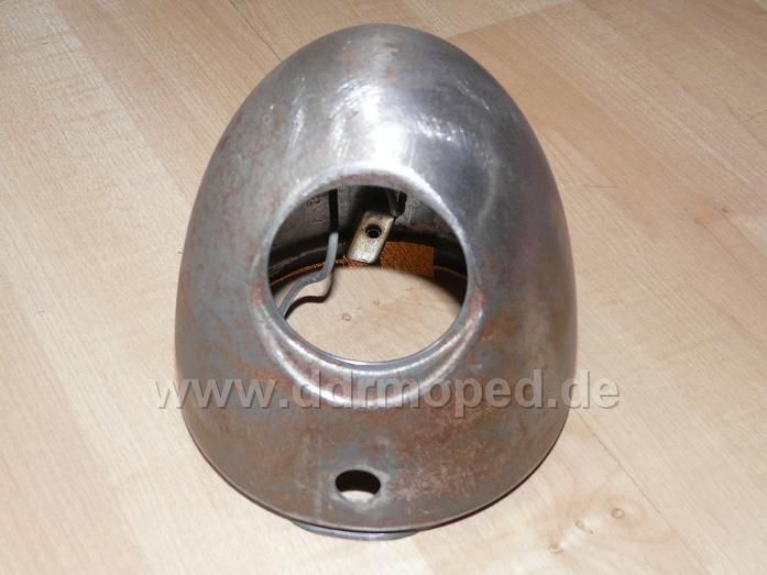

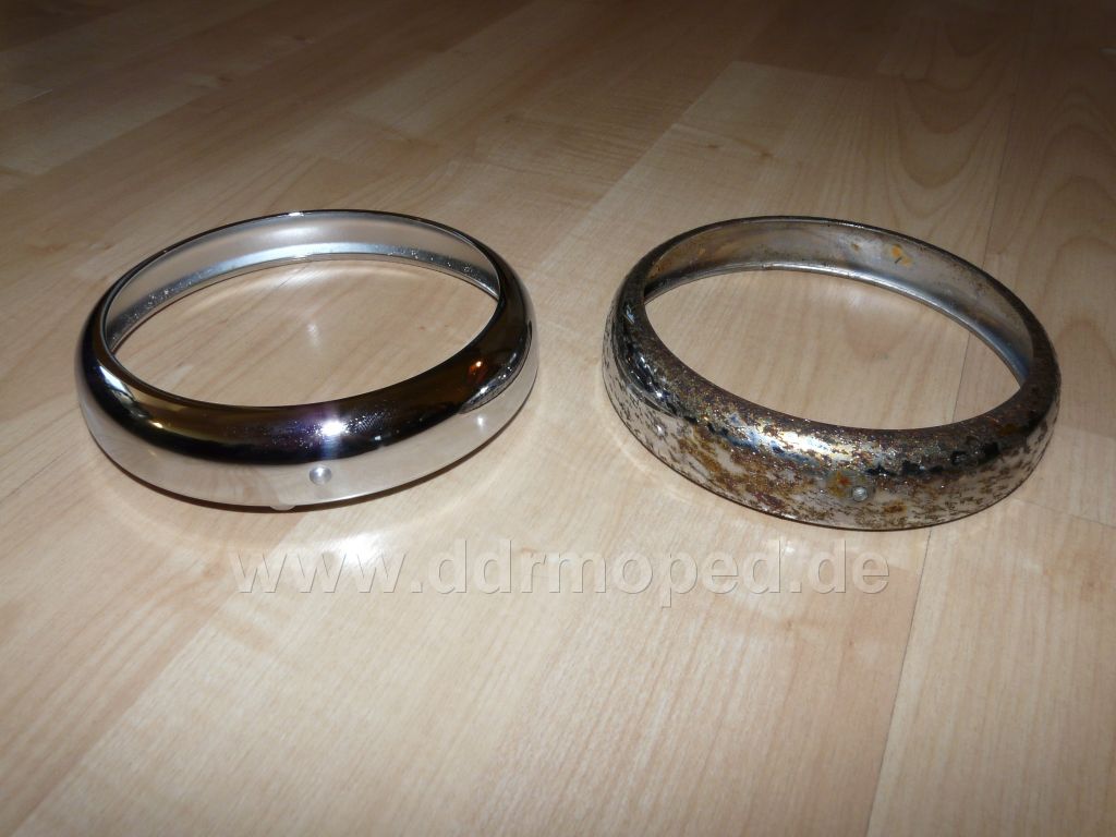

| hatscher |
Beiträge: 535

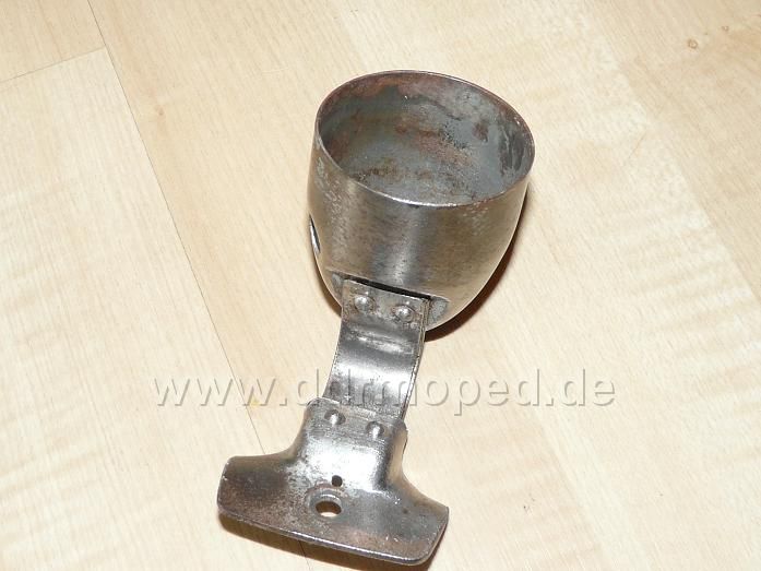

Hier ist mein alter Lampenring. Er ist von tiefen Rostnarben überzogen. Ein neuer ist hier günstiger als den alten wieder neu zu machen Links im Bild der neue von Ebay Kosten 19,99 Euro

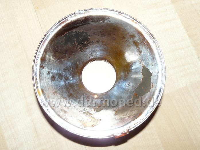

| hatscher |
Beiträge: 535

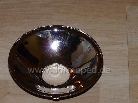

Hier der Reflektor von der Lampe. Chrom sehr beschädigt,kann neu verchromt werden,oder mit einem silberoxid verfahren. Dies ist sehr aufwendig und muss vom Fachmann gemacht werden. Kosten und Aufwand eher hoch. hab mich für einen neuen entschieden

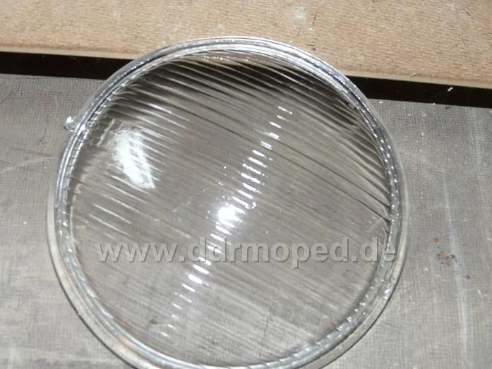

| hatscher |
Beiträge: 535
Hier der neue. Sieht nicht so aus,ist aber alles neu,wegen der Reflektion schwierig ein Foto davon zu machen. von Ebay Kosten 24,17 Euro gibt eine einwandfreie Optik der Lampe
