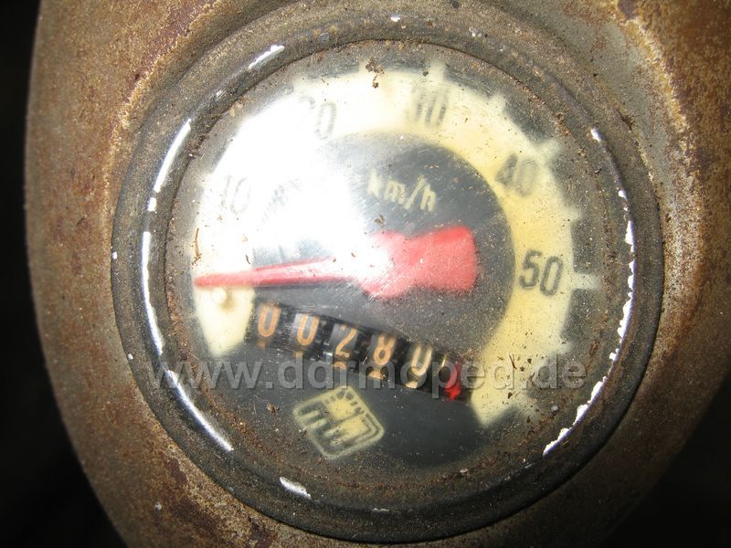

Zitat (ddrschrauber @ 25. Jul 2008, 23:41)
Der Tacho ist aber nicht der der ran muss. Eingentlich ist es dieser, auch mit weißem Ziffernblatt.
blink.gif Das ist definitv meiner! Da gibts doch keinen zweiten oder?! _uhm.gif hmm.gif
MfG. Christian M.
Deswegen auch dieses starke Wasserzeichen...
Geschrieben am: 01.08.2008, 23:28
Bei unserem SR-Verein fahren zwei Leute mit dem Gelben rum, aber der auf dem Foto ist deiner, ja.

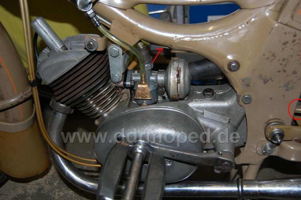

Hallo Berno,
das graue Kabel wird zwar unterm Tank mit durchgeführt, geht dann aber weiter zum Rücklicht! Du hast doch selbst gerade den Schaltplan reingestellt, wieviel Graue gibt es denn da? laugh.gif tongue.gif
Nils
Edit: Wie auf dem Bild geht es am Rahmenrohr weiter und dann hinten in den Kotflügel rein! Da sind 2 Gummitüllen zur Kabeldurchführung. Rechts auf dem Bild ist noch das Stück zu sehen, wo das Kabel (mit einer Hülle) zwischen Rahmen und Kotflügel hängt...
