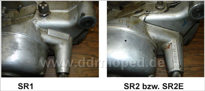

Dein Motorgehäuse ist übrigens vom SR1 (Siehe Lage der Motornummer).

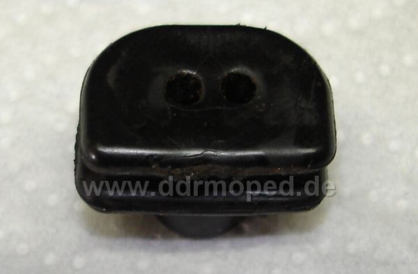

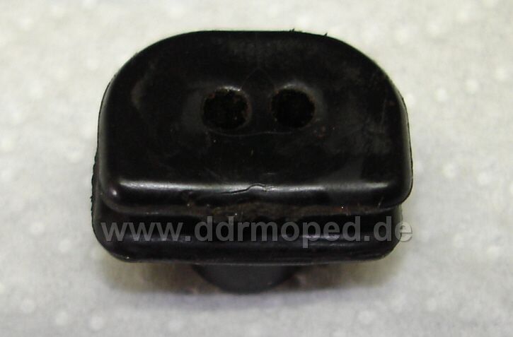

Und die Kabeldurchführung in den Motor ist nicht die originale. Die war nicht aus Gummi, sondern aus Plaste und sieht so aus:

hallo.
welche motorgehäuse?
beide?oder nur das neue?
weil diese identisch sind meiner meinung nach.
ich weiß,find nur nirgends so ne plaste führung.
diese wär mir auch lieber

gab es nicht auch SR2 Motoren, die ihre Nummer noch um 90° zur Pedalwelle versetzt hatten? Dass die Nummer parallel zur Pedalwelle ist, kam erst später.
Konsti

Gib doch einfach mal die Nummer des Motors. Damit müsste sich das geklärt haben.
Vom SR2E ist der Motor aber nicht, sonst wäre, wie gesagt, die Motornummer parallel zur Pedalwelle.

Die motornummer ist 303224

Ist ein 2er Motor aus 57/58. Nach den Bezeichnungen bei ebay darfst du niemals gehen! Da steht auch bei typischen 2er Teilen, dass die vom SR1 sind! wink.gif

Ich denke, berno, Du bist dabei ein SR2E aufzubauen.
Und da gehört solch ein Motor mit längs liegender Motornummer nicht hinein.
