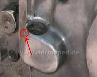

Zwar scheiß Qualität aber schau mal her, dort kommt ein Splint rein... wink.gif

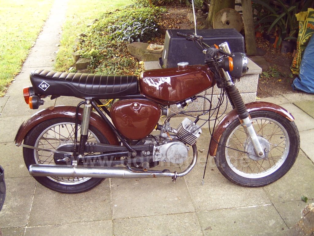

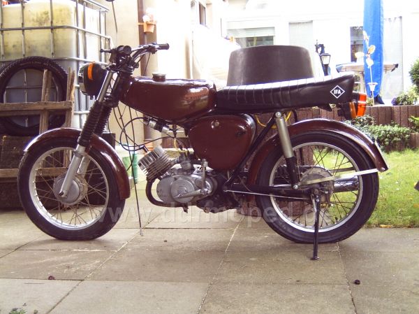

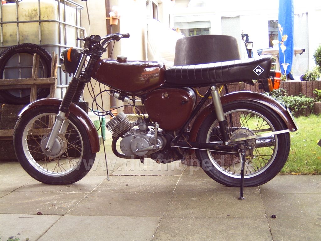

So... bis auf zwei kleine Probleme ist mein Moped fertig. Da Ludwig ja schon ganz geil auf die Bilder war und ich ein bisschen stolz bin (erste Simson überhaupt) zeige ich euch jetzt mal schön die neuen Bilder. Vorab aber mal zwei wie sie voher ausgesehen hat:

ermm.gif Es sieht besser aus als sie war.
