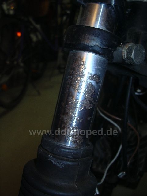

Aber es gab gleich die erste traurige Nachricht für mich. Die Federgabel ist verrostet und das schöne Chrom dahin. cry.gif

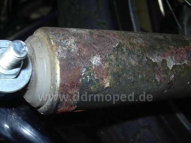

Bzw. noch viel schlimmer sind die Stoßdämpfer. Die Quitschen wie die Hölle und und die Hülsen waren vor langer Zeit mal schön.
Habt ihr Tipps für mich ob man da evt etwas retten kann?

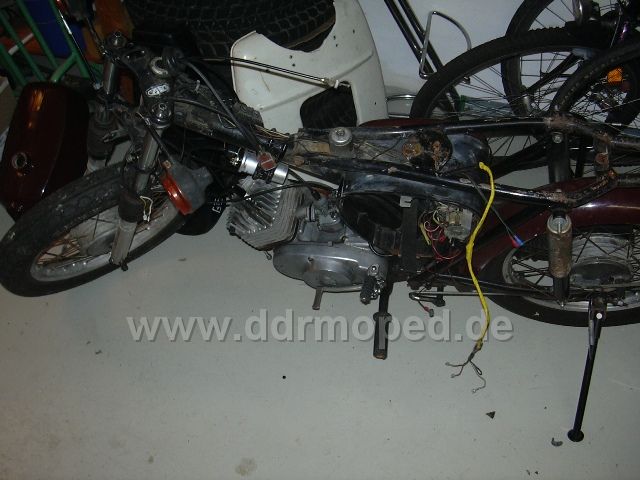

So und das habe ich heute Abend in zwei Stunden so geschafft.
Eine sehr große Bitte hätte ich da noch. Könnte mir evt. jemand sämtliche Verschraubungen des Hinteren Schutzbleches einer S50 Fotografieren?
Ich habe keine Ahnung wie das sitzen muss. Passt es Augenscheinlich an den Halter unter dem Mittelkasten, stimmen die Löcher am hinteren Halter nicht mehr überein und anders herrum. ermm.gif
Haben alle S50 diese Einbuchtung auf der rechten Seite für Kettenschlauch oder Fußrastenhalter?

Soweit ich weiß hat jede diese Einbuchtung würde ich sagen...

Die Rohre von der Gabel musst du ersetzten.. Das kreigste nicht wieder hin und neuverchromen ist ja nicht zu bezahlen ;-)
Die Chromhülsen an den Stosis gibt es Preiswert in guter Qualität neu.. Kosten so knapp 10€ und haben eine gute Chrom qualität!
Die Stoßdämpfer zerlegeste dann einfach mal und fettest die Feder ordentlich kannst ggf. auch ne neue Feder einbaun.. Kostet dann aber nochmal so 10€ das Stück.. Wenn du sie einmal zerlegt hast kannst du den unteren Teil auch gleich neu Schwarz lackieren..
