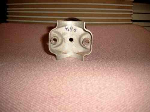

Nun ja, es ist wirklich heftig. Allein der Versand schon. Aber wenn es nachgefertigt ist, kann der Preis schon hinkommen.
Der Nachfolger ist ja der Der(als E-Teil): (wartet auf da nächste Bild biggrin.gif )
Geschrieben am: 15.03.2006, 18:59

Ähm, meinte er nicht was vom Sattel?
Ich habe übrigens noch so ein Federelement mit Dämpfer. Gabs das Original?. Bild auf wunsch!

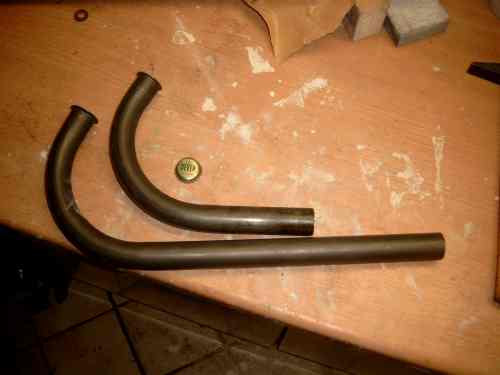

Um mal solche Nachfertigungen auf den Punkt zu bringen: Ich habe hier 6 Meter Präzi-Hydraulikrohr nahtlos. Kosten 76,00 .€ netto ohne MWSt und Transport. 28mm aussen/1,5mm Wandstärke.
Die Kulisse für die Biegemaschine fotografiere ich auch noch (Alublock, Drehen, Fräsen, Mitnehmerauge auslasern) Da hab ich die Kosten noch nicht. Bei gestreckter Länge eines Krümmers von (lange Ausführung) 505mm , mit einem Überstand von 40mm für die Maschine, also Verlust, kann man sich ausrechnen, wieviel Krümmer ich aus dem Stück Rohr bekomme. Und dann muss es noch verchromt werden.... Und bördeln(Vorrichtung) muss ich auch noch... Also: eine Kleinserienfertigung kostet heutzutage richtig Geld!!!°
Grüsse Norbert
Geschrieben am: 15.03.2006, 19:15
Ich hatte mich nur etwas " verrannt" in das Thema "Nachfertigung"....Tschuldigung rolleyes.gif
Aber ich bleib dabei: Es ist so!!!
