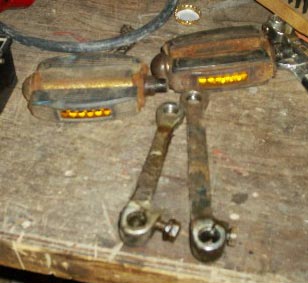

Also ich habe heute mal die Chromteile fertig gemacht zum verschicken (danke Norbert) und mir ist aufgefallen: Ich habe zwei unterschiedliche Pedalen und Pedalarme und ihr müsst mir mal sagen welche die richtigen sind. Habe leider keine Kamera bei der Hand Also:
Pedalarm Nr1: kürzer als der andere ca. 13cm +-1cm
Pedalarm Nr2: länger als der andere ca. 16cm +-2cm
Pedal Nr1: mit Gummi nur von den Seiten Metallstücke
Pedal Nr2: mit Gummi von den Seiten von vorne und von hinten Metall(Löcher für Reflektoren)
Dummerweiße habe ich die Pedale von den Pedalarme getrennt bevor ich das gemerkt habe sonst bräuchtet ihr mir nur sagen welcher Pedal(-arm) der falsche ist und ich wüsst gleich beides aber so müsst ihr mir beides sagen. Also was ist richtig? Ich kann morgen auch mal Fotos machen wenn euch das lieber ist.
MfG joker317
Geschrieben am: 19.02.2006, 18:35
Hallo Joker,
Dein Arm 1 (130mm) ist SR2, der Arm 2 (160mm) ist SR1. Aufpassen: Rechts und links beachten !
Mit Deinen Pedalbeschreibungen kann ich leider nicht viel anfangen unsure.gif Dort wäre ein Foto sicher hilfreich.
Grüsse Norbert

Hier die Pedalen: Ich hoffe ihr könnt mir helfen.
MfG joker317

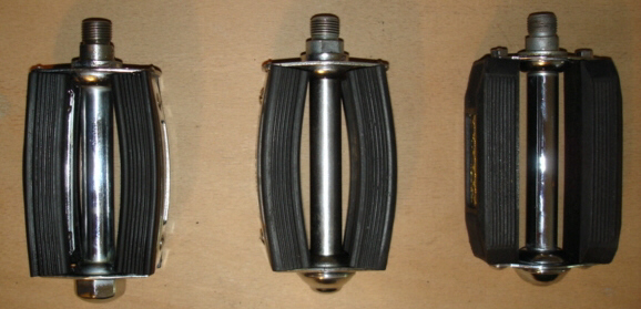

Beim SR1 wurden folgende Pedale verwendet (von links nach rechts):
1. Mit Metallrahmen, Endkappe mit 6-Kant und aufgeschraubt (älteste Ausführung).
2. Mit Metallrahmen, Endkappe rund und aufgepresst.
3. Ohne Metallrahmen, Endkappe rund und aufgepresst (letzte Ausführung).
Wolfgang

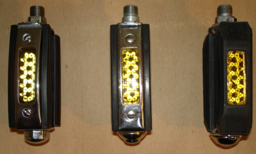

...und noch die Ansicht von der Seite:

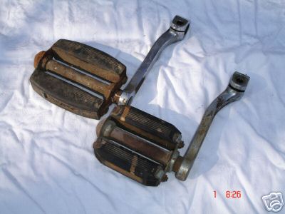

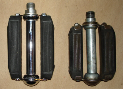

Wer kennt übrigens das schmale Pedal (rechts neben dem "normalen"), welches ich an einem SR2E vorgefunden habe?
Gast_gringo
Geschrieben am: 21.05.2006, 09:11
die schmalen könnten von einem kinderrad sein.
Hille
Geschrieben am: 21.05.2006, 11:54
Beiträge: 3504
Mitgliedsnummer.: 60
Mitglied seit: 02.05.2005
Hallo Wolfgang,
müsste SL1 sein, die waren kürzer.
Gruß Hille
Geschrieben am: 21.05.2006, 13:58
Das schmale rechte ist Das, was ich an allen SR2 habe und kenne. Das linke lange ist mir völlig suspekt hmm.gif
GRüsse Norbert

QUOTE (NorbertE @ 21. May 2006, 14:58)
GRüsse Norbert
Das linke ist aber das aus meinem Beitrag vom 18.5.06
Übrigens gibt es gerade solch ein Pedal bei ebay, siehe Foto.
Gruß Wolfgang

Hallo Norbert,
bin ja fast immer deiner Meinung, biggrin.gif aber ich bin mir fast sicher, daß die SL1 Pedalen kürzer waren, als die vom SR2.
@Wolfgang Hast du mal Abmaße von den Pedalen?
Gruß Hille
Wolfgang
Geschrieben am: 26.05.2006, 17:22
Beiträge: 2979
Mitgliedsnummer.: 195
Mitglied seit: 14.01.2006
Das normale Pedal ist über alles 130 mm breit.
Das schmale nur 115 mm.
Gruß Wolfgang
