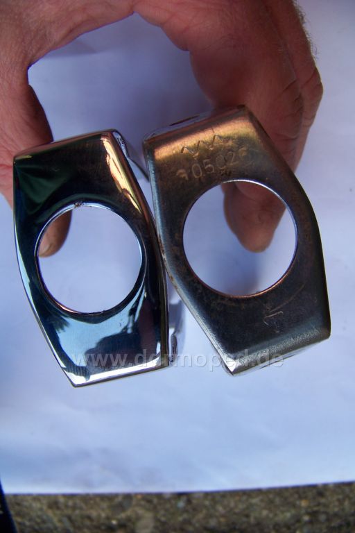

Da ich ja nun gerade am SR1 restaurieren bin habe ich mir vor dem Verchromen aus meinem Pedalfundus versucht die besten Stücke heraus zu suchen. Hierbei sind mir noch einige Dinge aufgefallen.
Die Pedale mit Metallrahmen (gechraubt und geklemmt) sind in ihren Einzelteilen nur bedingt kompatibel untereinander.
Der Metallrahmen zum Geschraubten (siehe 1) passt nicht zum gepressten (siehe 2), da der Durchmesser des Loches am rahmen mit gepresster Endkappe etwas (2mm?) größer ist.
Auf dem Bild sind 2 mm nicht zu erkennen, aber ist so
Gruß Dirk

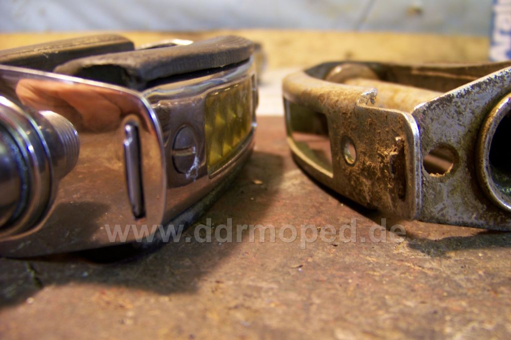

Weiterhin gibt es bei der gepressten Ausführung (Nr2) noch weitere Unterschiede. Wolfgangs Pedal ist nun recht rund. hierzu bedarf es auch entsprechend runder Katzenaugen. Es gibt auch eine gerade Ausführung
Gruß Dirk

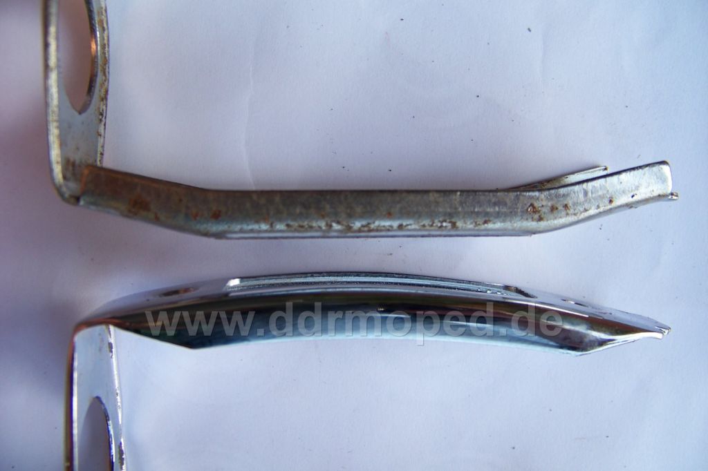

Ein weiterer Unterschied ist die Art, wie der Rahmen am hinteren Halteblech befestigt wurde
Seht selbst
Gruß Dirk

Das Loch bei dem Pedalkäfig mit geschraubter Kappe ist auch nicht ganz rund, sondern da ist auf einer Seite ein gerades Stück, das verhindern soll, dass die Schale, wo die Kugeln drin sind, sich nicht mitdreht, wenn man den Deckel da draufschraubt.

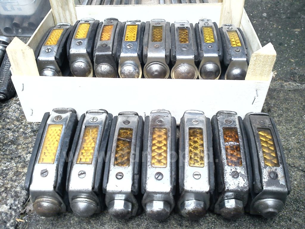

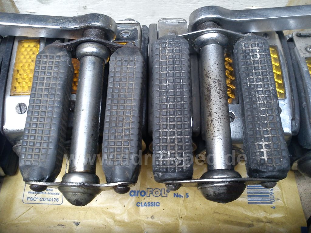

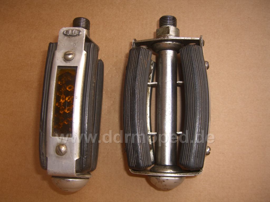

Ich bin mal so frech und ergänze Wolfgangs Beitrag von 2006 um diese 1ser Alupedale mit Mittelstegen.
