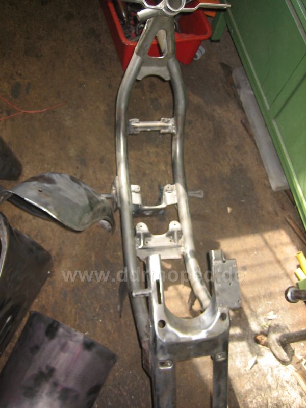

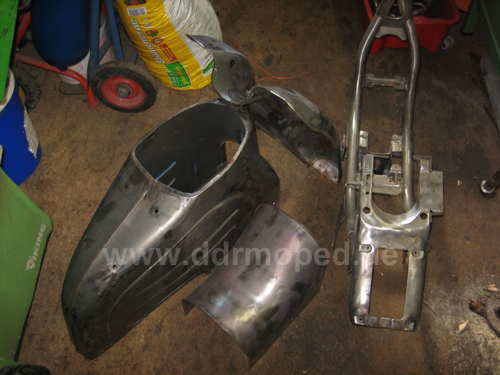

so, teile sind heut zum lacker gegangen

hab eine schonmal angefangen zu polieren, musste aufhören aufgrund von fehlendem equipment
hab vorhin neues schleifzeuchs geholt

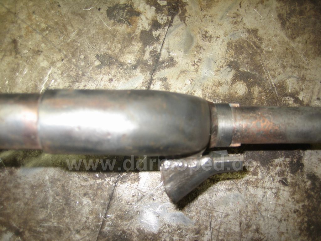

die gabel und teile vom rahmen sind wohl damals verlötet worden

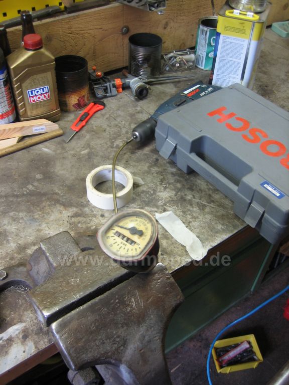

hab mal ne proberunde gedreht

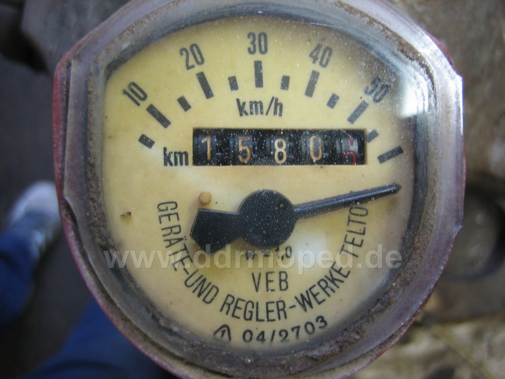

zurückdrehen geht nich hmm.gif das sieht komisch aus wie sich da die ziffern "verbiegen"
und vor dauert ewig, wird die bosch nicht mitmachen biggrin.gif sad.gif werd den wohl zum überarbeiten weg schicken
oder hat wer nen tip ?
hab hier mal angerufen http://www.ka-ja-tacho.de/site.php?view=
er würde den restaurieren--> neue scheibe, neuer chromrig, nullen, innen drin überarbeiten (falls was zum überarbeiten ist), ziffernblatt aufarbeiten
preis ca 50 - 60 euro
mir würde vorher nen angebot zukommen nach inspektion des tachos

Calle, das Zurückdrehn ist schonender für das Werk, da die Zeigerfeder nicht so beansprucht wird. Bei Null gibts einen Anschlag für den Zeiger und es basiert ja auf dem Wirbelstromprinzip: also keine direkte mechanische Kopplung.
Das Zählwerk funktioniert vorwärts, wie rückwärts gleich. Wenn es hakt, tu auf die Weiterschalträdchen einen Tropfen Feinmechanikusöl.
Ein "mit der Hand" Nullen ist problematisch und Fummelei. Problematisch deshalb, weil man die Weiterschaltwelle inklusive Rädchen entfernen muss. Dabei kann es passieren, dass die Rädchen brechen.
Der Reg.Preis ist schon angemessen, einen neuen Ring+Scheibe bekommst aber preiswerter. biggrin.gif
ne ne, ich werd den wohl wegschicken smile.gif hab ja fürs strahlen nix bezahlt, da hab ich nen kleinen betrag über biggrin.gif

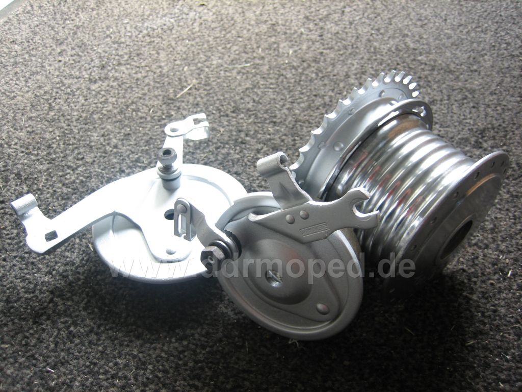

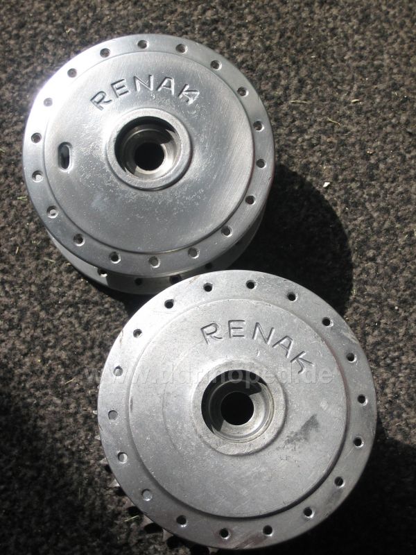

naben sind fertig, speichen hab ich gestern geholt, nu muß ich nur die achsen reintüdeln und dann gehts zum einspeichen

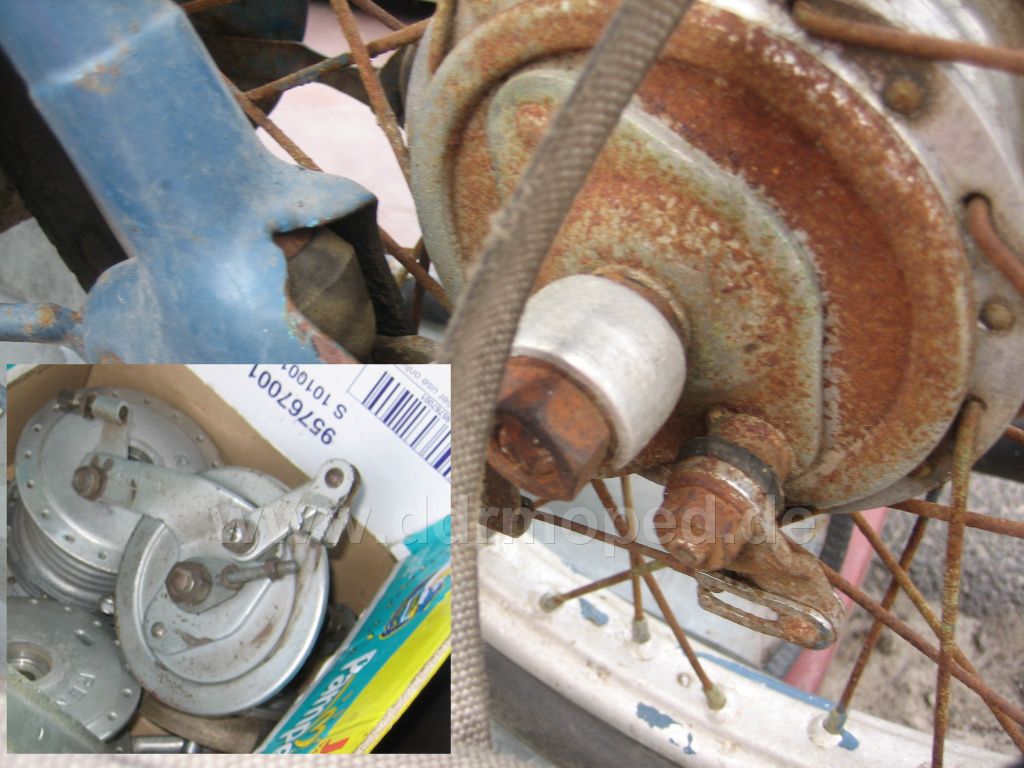

KR50Peter
Geschrieben am: 11.09.2008, 20:18
Beiträge: 110
Mitgliedsnummer.: 771
Mitglied seit: 21.08.2007
Calle, hier hab ich ne Vorlage gefunden wie deine ausgesehen hat. Ist zwar nicht die beste Qualität, aber man sieht ganz deutlich die Unterschiede zu anderen Ausführungen dieses Baujahres.
Demnach war sie ganz Hammerschlagblau und hatte keine silbernen Zierstreifen auf dem Panzer gehabt (ohne Zierstreifen ist auch meine Graue). Lampe und Rücklicht waren aber Silbern lackiert -> oder war das eher ein Hellgrau???
Und jetzt kommts, der Sitz ist meiner Meinung nach noch Original. In Braun mit Beigen Keder, Braun so wie bei den SR1/2.
Hier zum Vergleich, deine von den ersten Seite.
Grüße Peter
