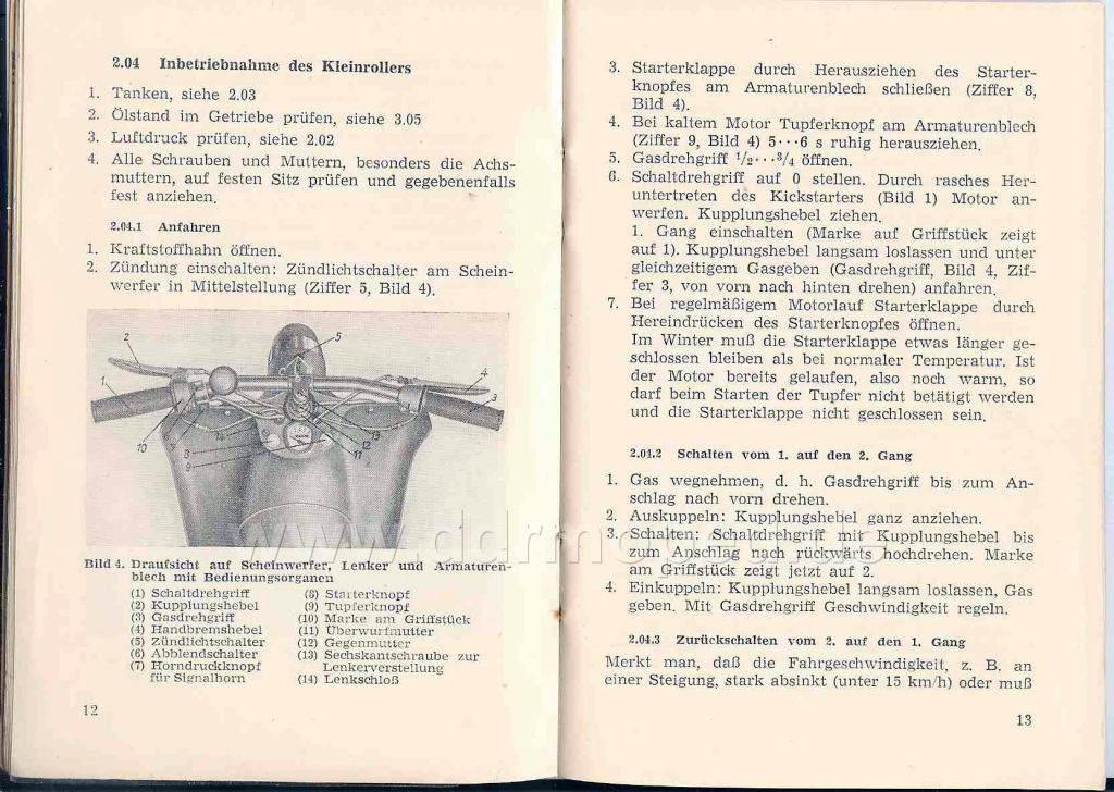

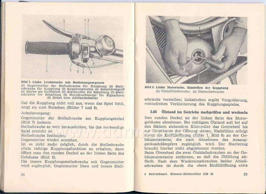

Ich schau mal fix nach der 58er BA...
58er BA vom 01.11.1957 Seite 12 Bild 4! Da isse drauf!
Seite 24 Bild 7 in Großaufnahme!

Na wenn de nix finden solltest stell ich die Bilder gern noch hier rein...

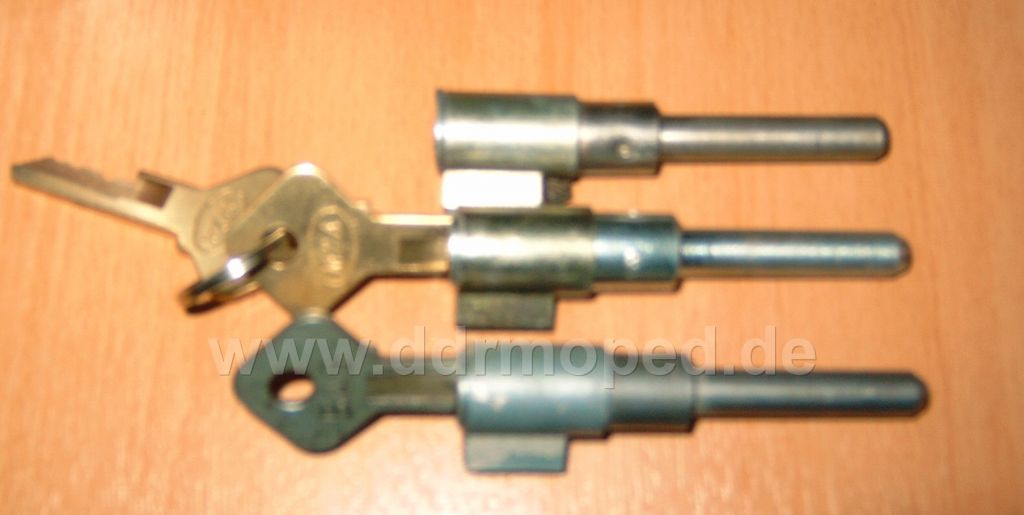

Hier mal das Sitzbankschloß!
Gruß Thomas.

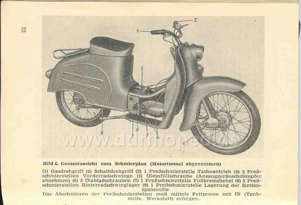

Is ja doll . Ich hab das Schmierplanbild noch im Kopf, und da ist keine Klingel drauf. Da hab ich mir noch gedacht , was erzählt der Thomas denn da laugh.gif
Wegen dem Schloß danke, schau ich dann mal, möchte gern ein Schlüssel für beide Schlösser

Dann wirst du die Schlösser zerlegen und modifizieren müssen denn ich glaube das man die nicht nach Schlüsselnummer bestellen kann sondern man bekommt ein x-beliebiges Schloß geliefert...
