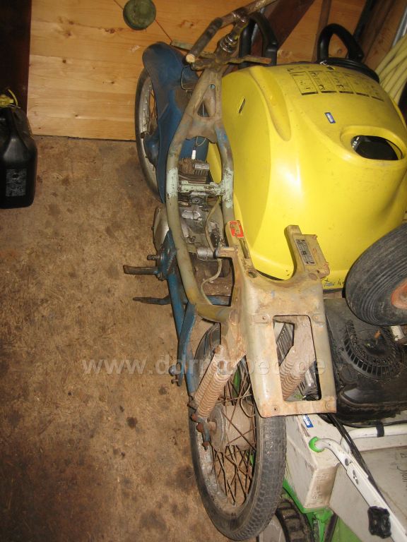

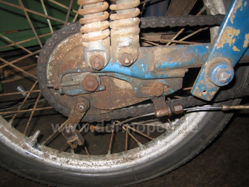

Edit: Doppelte Hinterradfederung?! War das anfangs Standard? Meine '61er hat nur eine Schraubenfeder pro Seite hmm.gif
Gruß Marcel

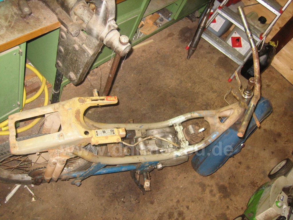

Calle
Geschrieben am: 10.08.2008, 17:17
Beiträge: 3234
Mitgliedsnummer.: 1015
Mitglied seit: 08.01.2008

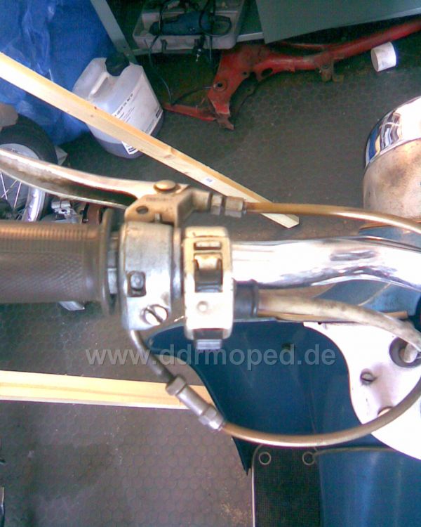

so, das wars für heute, da ich gleich feierabend hab, mach ich den rest morgen
lenker krieg ich allein nich raus, ---> gammel
www.kalletal.de
PMWebseite

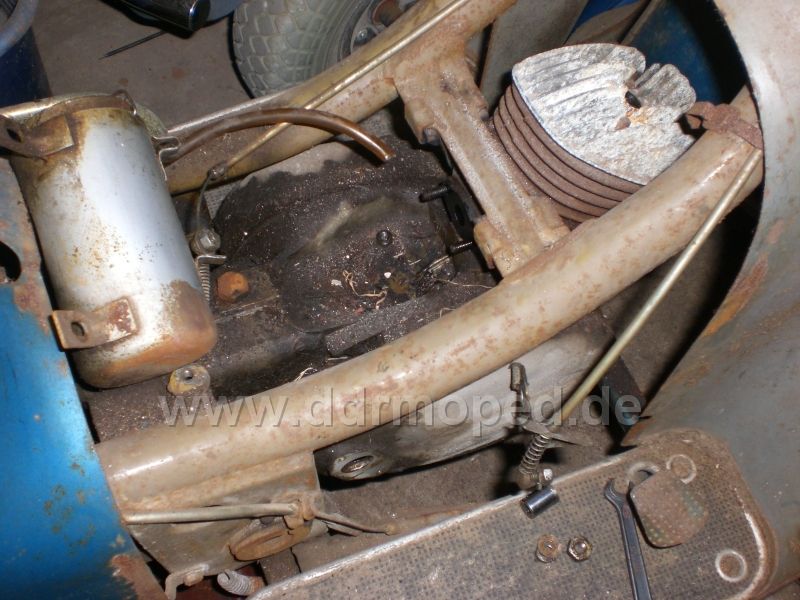

Calle
Geschrieben am: 10.08.2008, 17:19
Beiträge: 3234

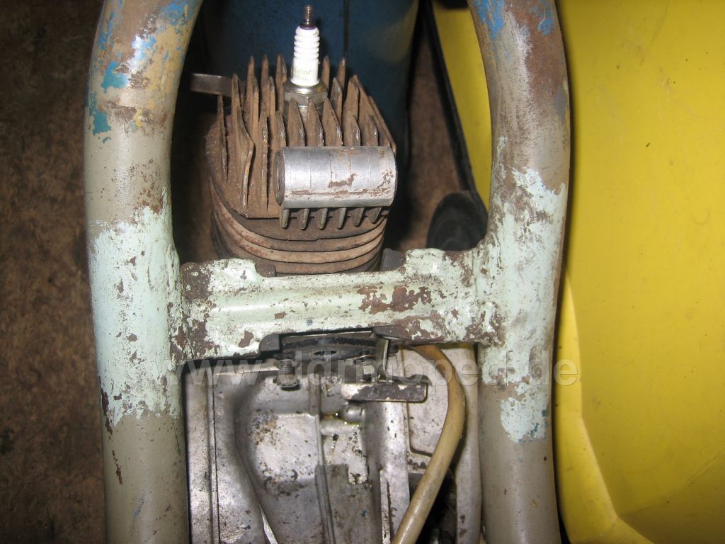

is das mit der aufhängung orschinool ?
www.kalletal.de
PMWebseite
Roadrunner335
Geschrieben am: 10.08.2008, 21:00
Beiträge: 998
Mitgliedsnummer.: 945
Mitglied seit: 25.11.2007
Das mit dem Kabelbaum sag ich dir morgen, muss ihn erstnochmal anschauen.
Aber kann man schon kaufen.
Die Lenkerschraube lockern und dann reinschlagen, so geht der normalerweise schon gut raus.
Aufhängung kann ich nix falsches erkennen
Gruß Marcel
PME-MailMSN
Calle
Geschrieben am: 10.08.2008, 21:33
Beiträge: 3234
zu drehen geht der lenker ja, nur nich raus, -----> keim
müssen wir morgen zu zweit machen
EDITH: schraube is lose, er dreht auch kommt nur nich raus dry.gif wink.gif
www.kalletal.de
PMWebseite
Geschrieben am: 10.08.2008, 21:38
Beiträge: 5095
So ein KR Lenker befestigt wie beim Fahrrad? Wenn ja, dann einfach die Schraube so 5mm rausdrehn, mitm Hammer und Holzstück dazwischen die Schraube nach unten Schlagen. Dann gehts meistens butterweich raus.
DDR Fahrrad Wiki

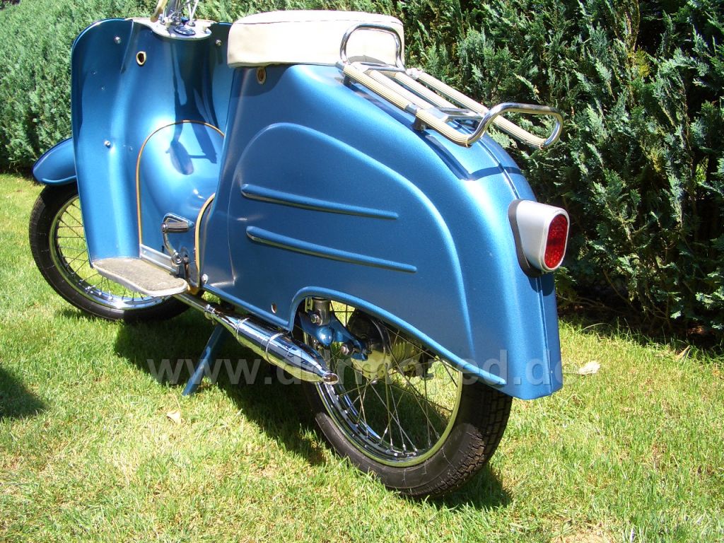

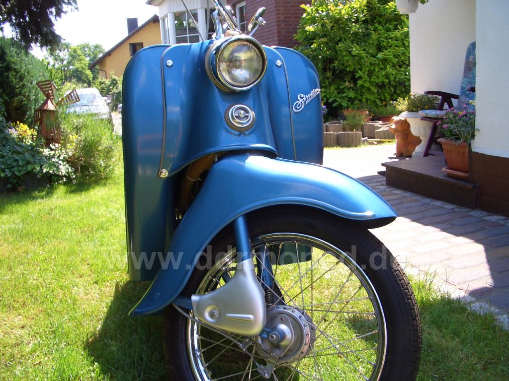

Weimaraner
Geschrieben am: 11.08.2008, 14:34
Beiträge: 1256
Mitgliedsnummer.: 624
Mitglied seit: 29.05.2007
Zitat (Calle @ 9. Aug 2008, 11:28)
Zitat (Weimaraner @ 30. Jul 2008, 23:06)
Der schmale. Mache bei Gelegenheit mal ein Foto (oder jemand kommt mir zuvor  biggrin.gif )
Zitat (Calle)
dran erinner
gong
biggrin.gif hab mir heute auf m teilemarkt die bowdenzüge bei peter geholt, und kupplungszeuchs
alle teilehändler haben mir gesagt das das mit dem rücklicht aussichtslos ist hmm.gif
Tattaraataaaa!
Da ist es schon. Kaum ausgesprochen und schon eingestellt. wink.gif laugh.gif

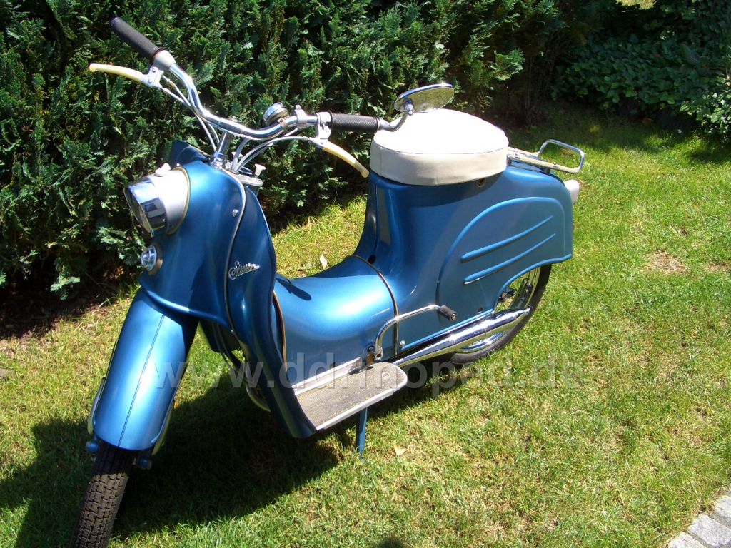

Weimaraner
Geschrieben am: 11.08.2008, 14:36
Beiträge: 1256
... und weils etwas gedauert hat, gleich noch eins hinterher.
Grüße Andreas

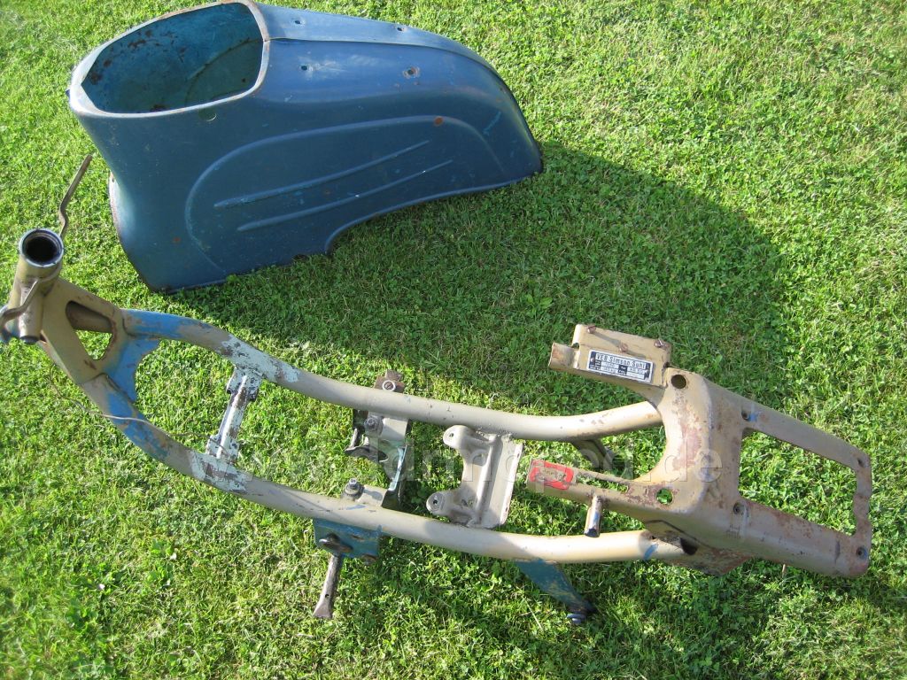

Calle
Geschrieben am: 11.08.2008, 17:13
Beiträge: 3234
mist mist mist

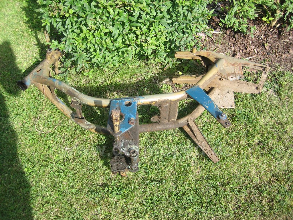

rahmen vorher
www.kalletal.de
PMWebseite
Calle
Geschrieben am: 11.08.2008, 17:16
Beiträge: 3234
dank hochdruck
nachher
www.kalletal.de
PMWebseite
