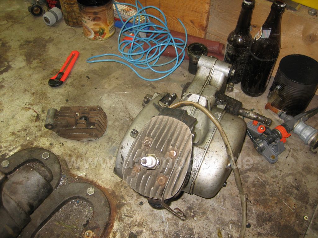

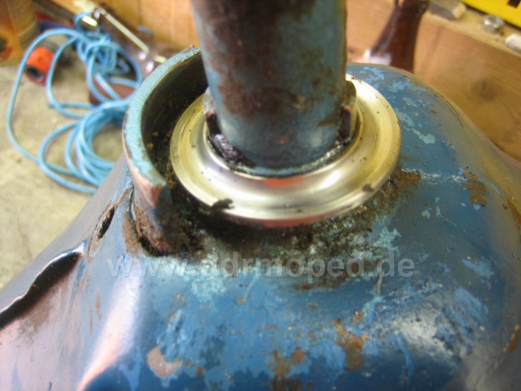

hab grad noch das schloß ausgebohrt
nu isser zerlegt
hab keen bock mehr
nö nö, jeze wird gemach alles wieder schön gemacht, stück für stück
für tips und tricks binsch ganz ohr
ach marco, wir (modie und ich) wollen am wochenende zu dir kommen, kann ich mir dein kr mal anguggen und wir (modie) machen die kupplung bei meiner 64 er

Soweit ich weis, kann man die Kickstarterwelle allein herausschrauben! So war es jedenfalls bei meinem damals...und dann ging der Motor wie Butter auszubauen

Wenn Du von oben auf den Motor schaust, ist da hinten links eine Schraube (ich glaube durch den Luftfilter abgedeckt). Wenn Du die rausschraubst, läßt sich die Kickstarterwelle mit einem Flutsch rausziehen. Die Genossen haben sich damals schon was dabei gedacht... Grüße Andreas
