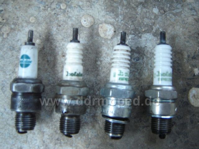

Hallo, mein SR läuft wie ne Biene, Motor ist regeneriert aber der Zündkerzenverschleiß ist enorm.
Die Original DDR Kerzen (erste und zweite von links) funktionierten 1A, hab die auch lange gefahren in diversen Mopeds, jetzt im SR haben sie den Geist aufgegeben, liegt aber wohl am Alter der Kerzen.
Die neuen Kerzen die es zu kaufen gibt (dritte und vierte von links) funktionieren ca. 100 KM dann kann ich wieder eine neue reinschrauben. Hersteller ist Beru auf der dritten steht noch Made in Germany (vor 2 Wochen gekauft) , Gestern hab ich mir wieder eine neue holen müssen und da steht nix mehr von Germany. Nur noch der Wärmewert.
Bemerkenswert ist auch das an den Zündkerzen die zwischen 20 und 40 (oder mehr) Jahre auf dem Buckel haben der Aufdruck noch wie neu ist, bei den neuen geht er einfach ab ( nach ner Woche...) .
Was habt ihr für Erfahrungen? Was fahrt ihr für Zündkerzen im SR?
Grüße Andy

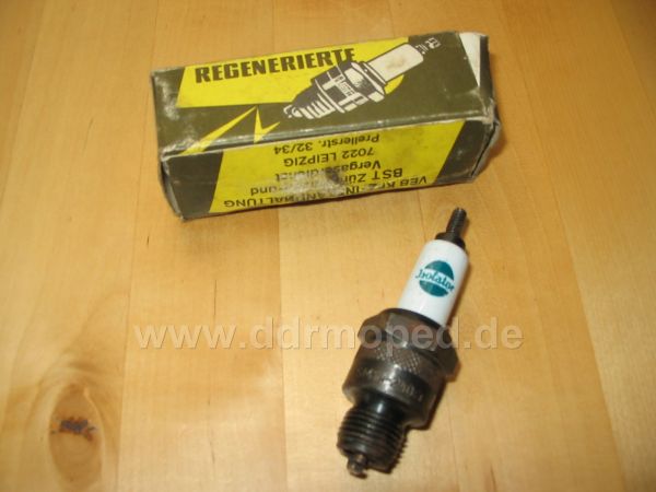

ps. anbei ein Bild von der Friedensware (das war noch Qualität), oder versuche mal eine Iridium Kerze
