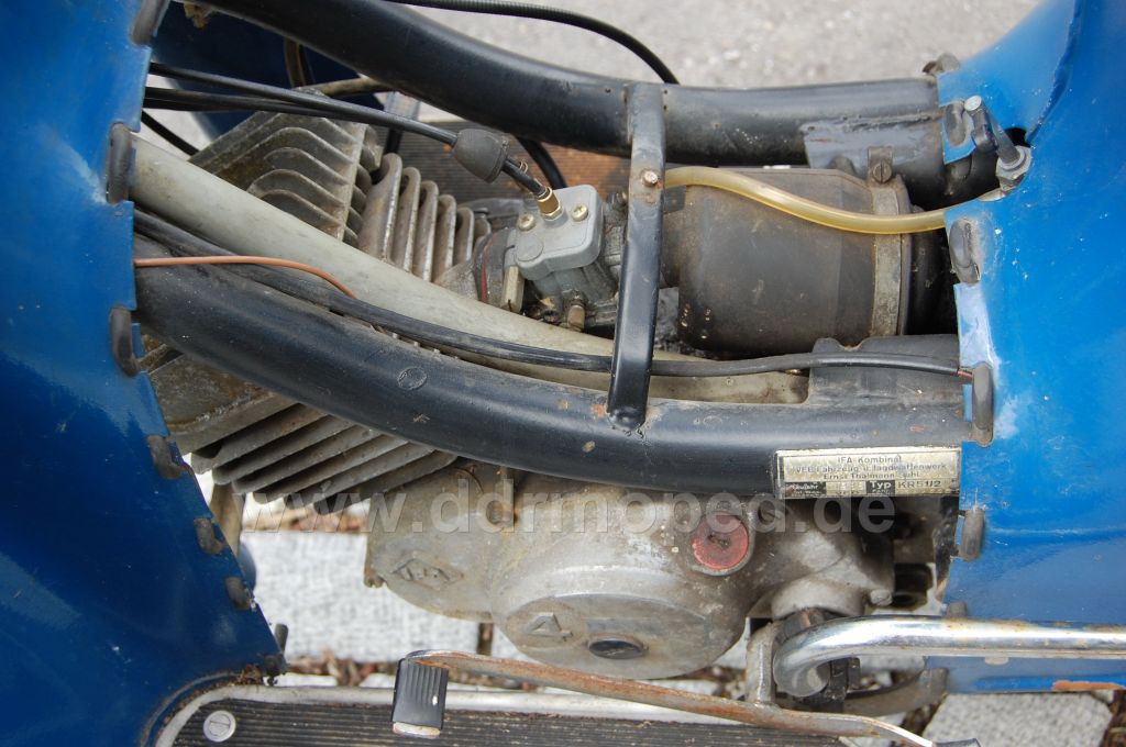

Kann man was erkennen ??
Was soll ich machen ??
Batterie muss eine Neue hin....

Stefan
Geschrieben am: 05.08.2008, 19:09
Beiträge: 1152
Mitgliedsnummer.: 702
Mitglied seit: 16.07.2007
Bing würde ich sagen.
Na Doc, jetzt will ich aber was hören: Probleme, Feststellungen, Simmerringe, Laufleistung und und und biggrin.gif

wacko.gif blink.gif _uhm.gif ja.....
Ich hab heute Einiges gelernt:
Benzinhahn zu-auf-reserve
Gangschaltung vorne unten 1. - Leerlauf, hinten 2. + 3.
Zündschlüssel = kleiner Schlitzschraubenzieher
Bremse-Kupplung-Gas-Hupe
Zündkerze muss braun sein
Probleme:
Batterie Müll
Blinkerkabel marode und zu kurz
Die Schrauben in der Lenkerabdeckung (Glühlampenhalterung) sind mit den Muttern vereint und lassen sich nicht lösen (Rostlöser hab ich schon probiert)
Laufleistung ist mir nicht so wichtig, es kommt auf die stilgerechte Sitzhaltung an. tongue.gif

Das ist ein Bing Vergaser.
Schnell raus mit dem Müll.

...was vergessen.

Was auch noch wichtig sein sollte: Auf der "Tunnelbrücke" (komisches Wort) fehlt das Gewinde um den Tunnel zu befestigen. Es reicht eigentlich, wenn du ein M6-Gewinde drauf schweißt.
Das halte ich in dem Zustand, indem sich die Schwalbe befindet für keine gute Idee. Da ist schließlich Benzin im Tank, im Vergaser und im Benzinschlauch, welches sich beim Schweißen entzünden könnte. Wenn der Rahmen "nackig" ist, ist die Idee gut.
Diese Portion des gesunden Menschenverstandes habe ich natürlich vorrausgesetzt... smile.gif

Es gibt Leute, die machen den Benzinschlauch mitm Feuerzeug warm um ihn auf den Benzinhahnnippel zu kriegen ohne den tank abzubauen/entleeren. Solche Irren ermm.gif
