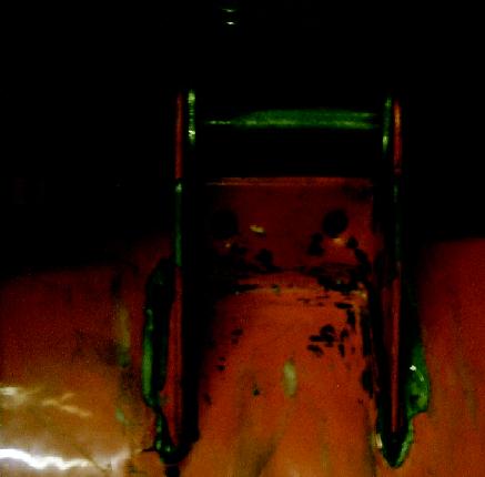

ok hier sind sie :
einmal von oben:

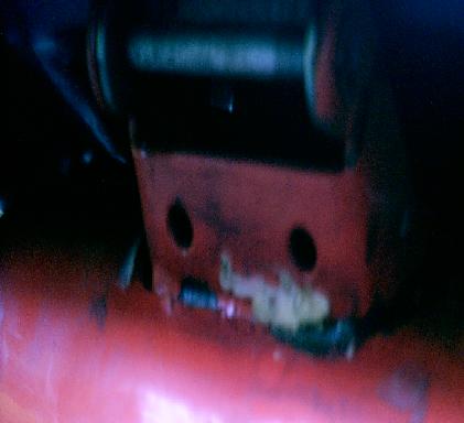

und einmal von unten:
die risse gehen nur am rand der halterung lang in der innenwinkeln ist nichts

Guten Morgen Simmi!
Wenn alles noch schön fest ist, und die Winkelinnen wie ausen geschweist sind dann las es so wie es ist. Denn am Tank schweisen ist immer ein tüchtiger Aufwand. Und irgend welche Flüssigmetalle sind auch nicht unbedingt der Renner. Weis nicht wie die anderen darüber denken, aber das ist so meine Meinung.

naja ich kann die halterung leicht nach unten drücken und wenn ich draufsitze ist da dann natürlich eingedrückt und somit läuft das ganze benzin oben raus oder verdunstet huh.gif

Hallo da scheind der Tank an der Schweißnaht von der Sitzbankhalterungundicht zu sein. Da hilft nur schweißen aber Achtung das laß lieber machen oder es ist ein Neuer fällig. Weiß nicht was die anderen dazu sagen würden?

man kann das schon mit CO2 schweißen, allerdings gibt es da ein paar Sachen zu beachten. Vorher sollte der Tank leer sein und mit CO2 ausgeblasen werden oder einfach mit Wasser füllen. Wenn du aber noch nie in deinem Leben geschweißt hast, laß es einen Fachmann machen oder kauf dir lieber einen neuen Tank.
