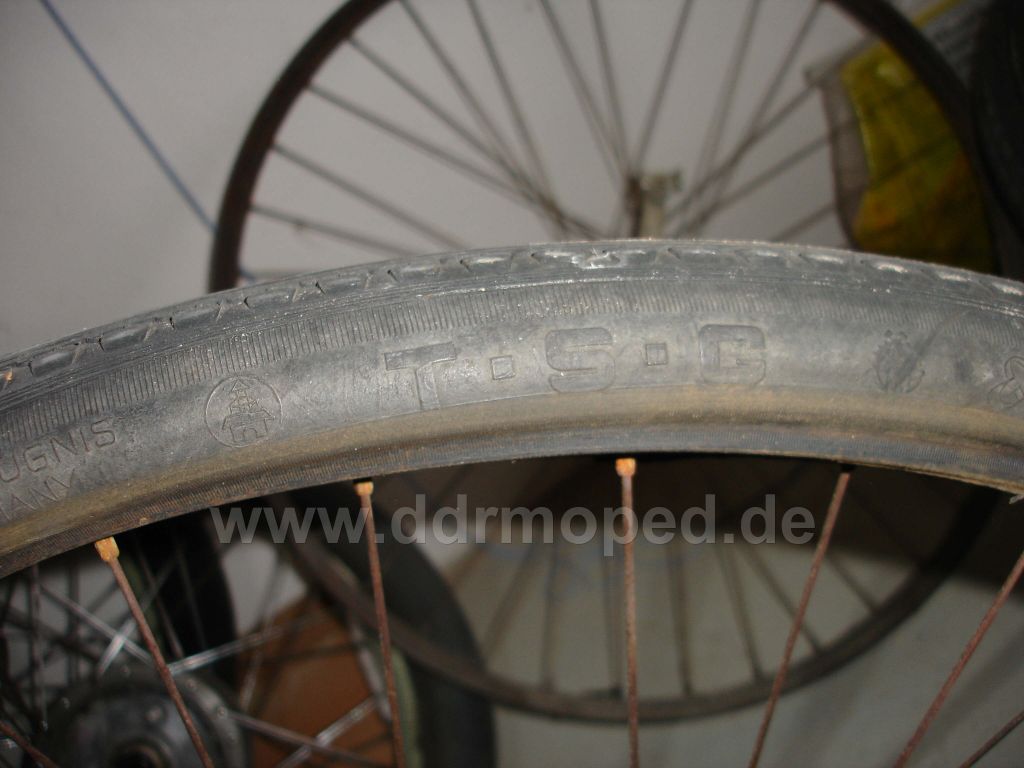

Reifen der Firma TSG waren mir bisher auch noch nicht bekannt.

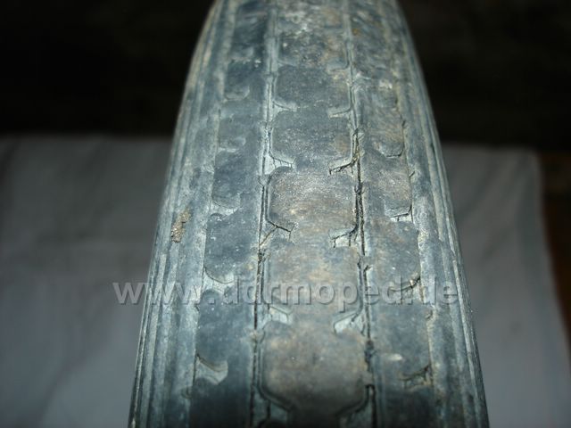

Hier das Profilbild.
Die Reifen müssen getauscht werden. Hier gibt es keine Rettung mehr.

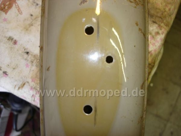

Hier haben sich die Suhler Hilfskräfte 1957 ordentlich verstanzt. Die Löcher für das Rücklicht müssten dort sein, wo die Striche sind. Meine armen Vorbesitzer mussten mit schiefen Rücklich rumfahren. Keiner hat den Mut besessen es zu ändern.
Ich werde es jetzt tun. Original hin oder her.

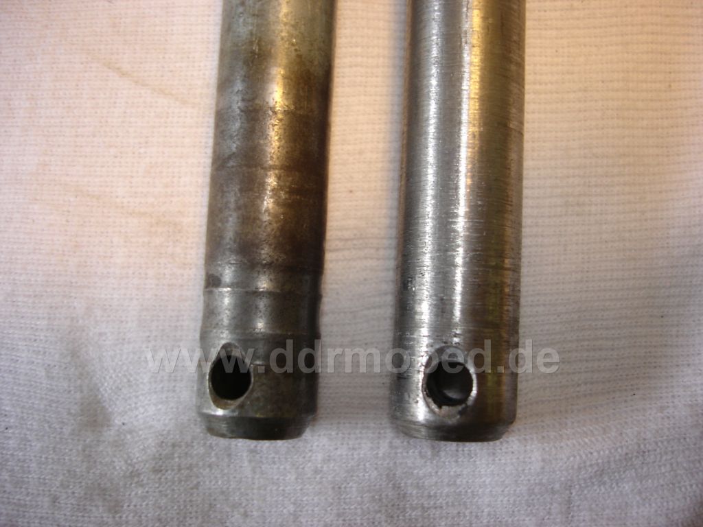

Bei der Aufarbeitung habe ich beim Ständer begonnen. Die klappernden Ständer sind ja typisch, aber nervig beim Fahren. Daher drehe ich mir immer einen Aufmaßbolzen in der Größe der ausgeleierten Löcher im Rahmen und bohre den Ständer entsprechend auf. Der alte eingelaufene Bolzen war eh nicht mehr zu verwenden.

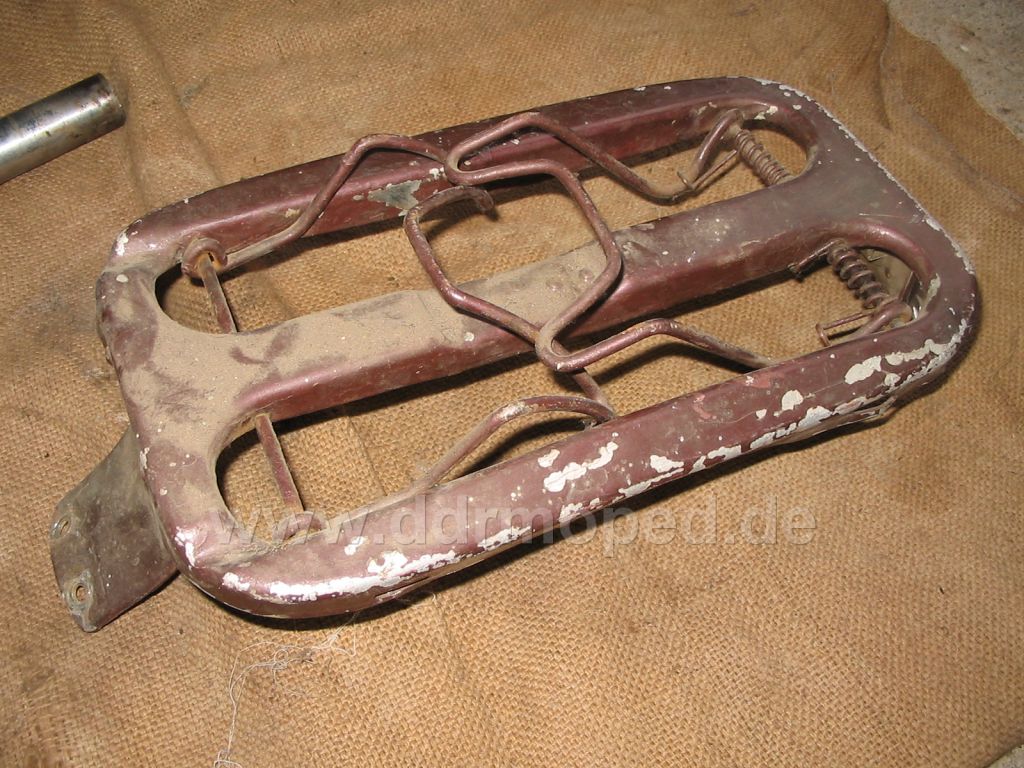

Weil wir grad mit den '58ern vergleichen: meiner hatte auch noch nen Kettenschutz aus Alu. Gepäckträger nicht.
MfG. Christian M.
Geschrieben am: 05.08.2008, 20:40
TSG war die einzigste Firma, die zu DDR-Zeiten sogar noch Wulstreifen hergestellt hat! thumbsup.gif
(hab einen noch und auch noch 2 Drahtreifen von TSG....)

hab grad mal bei dem Gepäckträger von meinem 57 nachgeschaut, er ist auch noch aus Alu und hat die Öffnungen für die Satteltaschen.

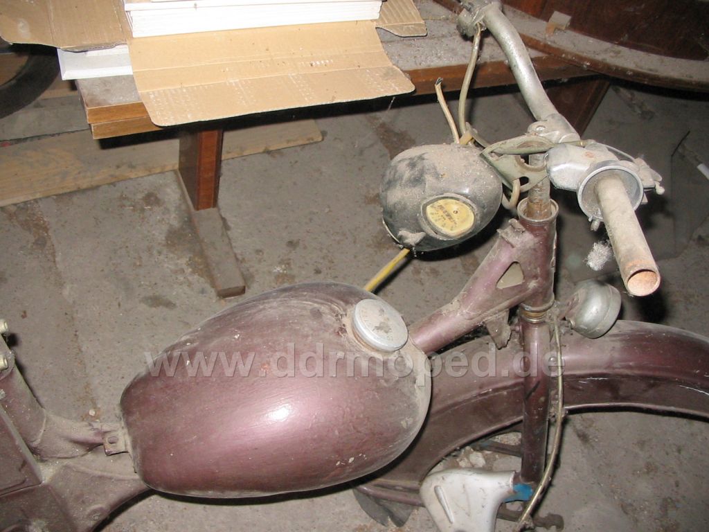

Hallo Jürgen, Glückwunsch zu deinem neuen Ofen. _clap_1.gif Auf den ersten Blick gute Substanz.
Bei meinem 57'er ist der Lampenhalter schon mit Durchbrüchen für die Züge. Genieteter Federhalter und Alu-Gepäckträger gibt es bei meinem auch noch. Ebenso das Problem mit dem gerissenen Lager. Meine Rahmennummer: 247389 - August 1957 geliefert.
Derzeit leider nicht betriebsbereit, Foto ist von Anfang August 2008. sad.gif
Nächstes Jahr stehen wir gemeinsam mit den zwei "Urmodellen" vor der Frauenkirche, versprochen. thumbsup.gif
