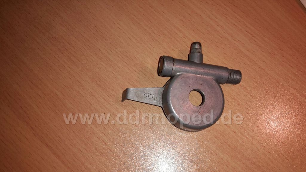

Einen Hinweis noch von Gerald. Es gab auch 23" Tachoantriebe mit Abgang oben. Bei mir war jedoch einer mit Abgang unten dran.
