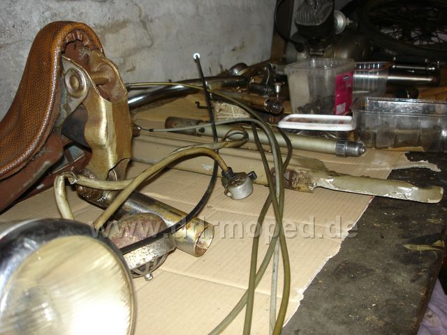

Mal eine Frage an den Lehmann,
womit reinigst du die Teile? Speziell die fotografierten Rahmenteile sind ja extrem sauber gewesen. Waschbenzin?
Hendrik
Geschrieben am: 13.08.2008, 18:58
Zitat (fahrfisch @ 13. Aug 2008, 11:12)
womit reinigst du die Teile? Waschbenzin?
Hallo Hendrik,
ich habe nur einfach Normalbenzin (Waschbenzin ist unbezahlbar geworden) genommen, die Teile damit eingepinselt und mit einem Lappen abgewischt. Ohne Netz und doppelten Boden.

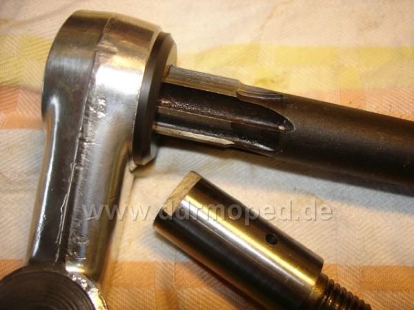

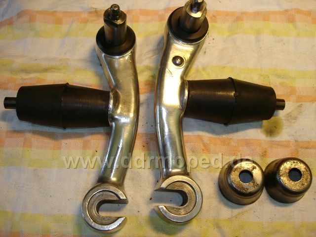

Meister D..... hat mir vorgestern ein (teures) kleines Päckchen geschickt und da konnte ich gestern mal eine Spätschicht einlegen.
Zunächst habe ich mich um die Schwingenaufnahme gekümmert. Ich habe mitbekommen, das viele die Lagerung gar nicht herausnehmen, reinigen und gangbar machen. Es soll sich nicht der Bolzen in der Aufnahme drehen, sondern das Teil auf dem Foto in den Sintereisenhülsen.

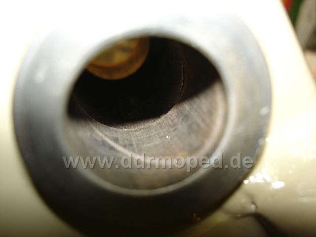

Geschrieben am: 16.08.2008, 05:17
Gut zu sehen sind hier die Schmierkanäle in der Lagerhülse.

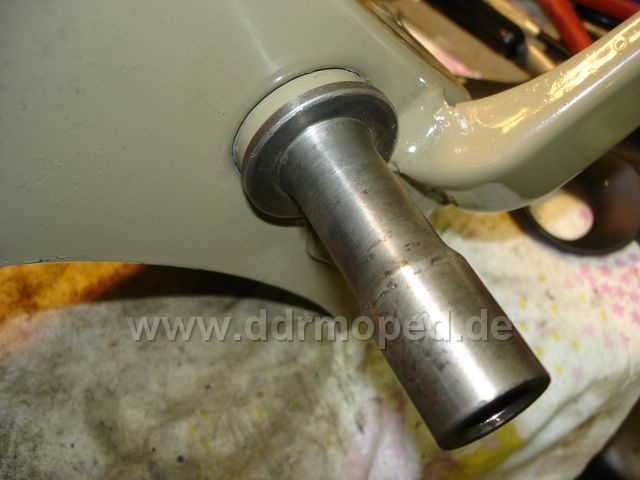

Geschrieben am: 16.08.2008, 05:18
Nun weiter mit der Vordergabel. Nach dem Einpressen der neuen Miramid-Buchsen habe ich diese auf 15 H7 aufgerieben.
Geschrieben am: 16.08.2008, 05:20
Die Schwingenarme sind fertig zum Einbau.

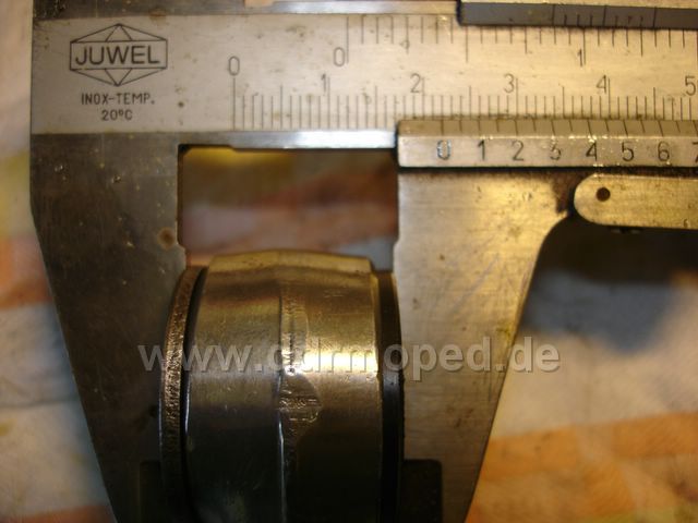

Geschrieben am: 16.08.2008, 05:24
Und dann kam die Überraschung. Es passte nicht in die Gabel, weil der Bund der Buchse viel zu breit war. Ich werde nie verstehen, warum es so schwierig ist, nach einer Originalvorlage ein Erstzteil herzustellen.
Also alles wieder raus und den Bund abgedreht. Das waren gute 1,5mm, welche ich abdrehen musste. Das war mir eine Lehre. Beim nächsten mal messe ich vorher.
Das Stichmaß sollte 22mm nicht übersteigen. Hier stimmt es dann:

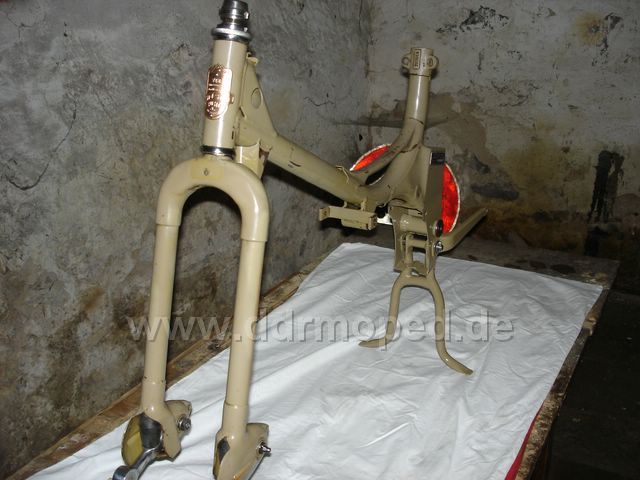

Geschrieben am: 16.08.2008, 05:26
Schnell noch den aufgearbeiteten Ständer rein. Unten sah der Rahmen so böse aus, dass ich nachlackiert habe.

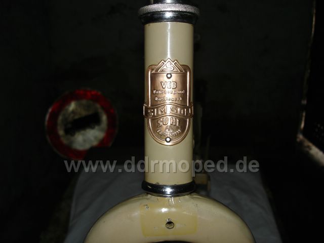

Geschrieben am: 16.08.2008, 05:31
Vorne glänzt es wieder.
Geschrieben am: 16.08.2008, 05:34
Freitag 20.00 Uhr. Schnell den Rahmen wieder in den Lagerkeller und ab zu Frauchen laugh.gif rolleyes.gif
Haben die Miramidbuchsen eigentlich auch Schmierkanäle?
Geschrieben am: 16.08.2008, 08:53
Nach meinem Wissen sind diese Nachfertigungen nicht aus Miramid, sondern irgendein schnöder Kunststoff. Schmierrillen haben sie keine. Es ist auch, wie Jürgen schrieb, ein relativ teurer, dafür nicht passender Nachbau.
Sven
Geschrieben am: 16.08.2008, 09:00
Beiträge: 788
Mitgliedsnummer.: 309
Mitglied seit: 10.08.2006
Muss dann doch mal kurz klugschei..en :
Miramid dürfte ein Polyamid und damit auch "nur" ein "schnöder" Kunststoff sein tongue.gif
Gruß Sven
