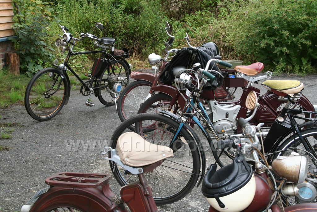

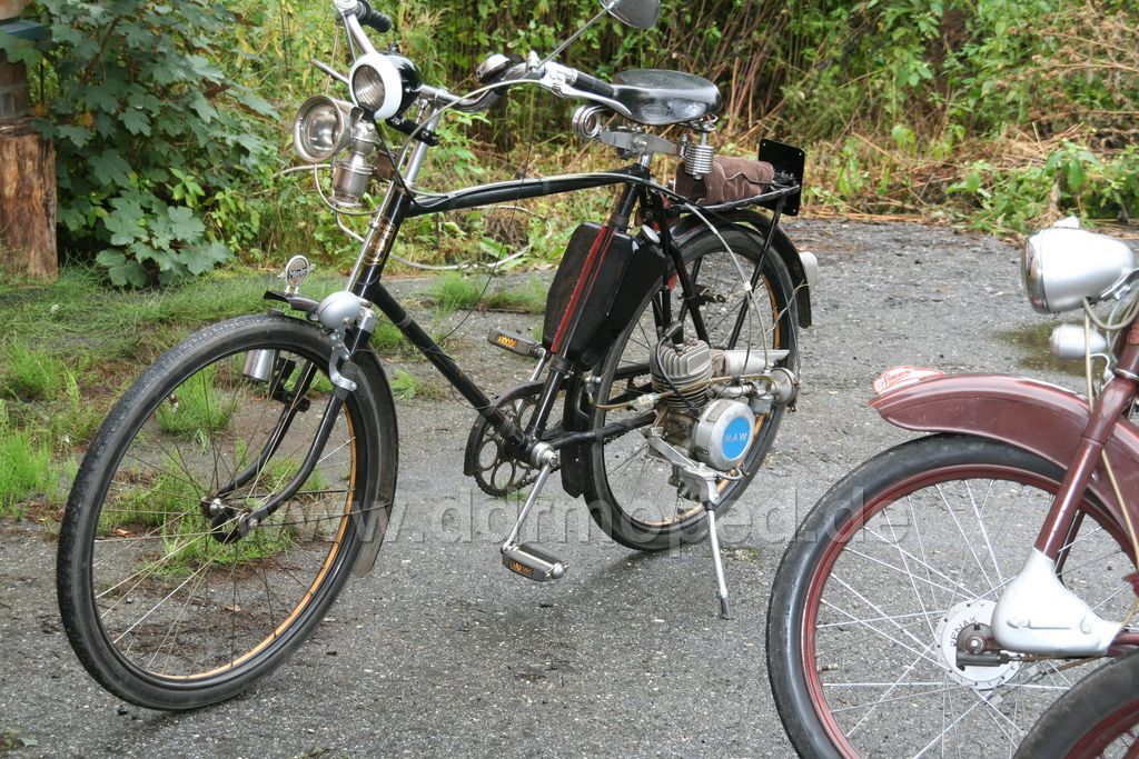

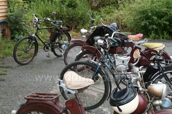

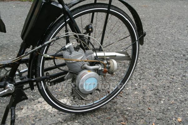

Marius, regeneriert mit Tank ist der Preis super (der Tank als Nachbau allein kostet 70!!) Schau mal auf www.hühnerschreck.de (od. so ähnlich). Ich hatte vor zwei Jahren mal einen komplett mit Allem für 250 am Wickel...heute ärgere ich mich. Ich kann Dir Alles, was Du wissen must, fotografieren. Auch im Detail. Die Griffarmaturen allein sind Goldstaub.
Nr. 1
Geschrieben am: 05.08.2008, 20:11
Beiträge: 14959
Nr.2
Geschrieben am: 05.08.2008, 20:14
Beiträge: 14959
Nr.3
man kann sich die betreffenden Stellen bei diesen Fotos durchaus gross ziehen. Die Fotos geben das her.
Tom

was ist das für ein teil auf dem 2. foto an dem miele rad?
ich meine vorne an der gabel, praktisch gegenüber dem dynamo
ja, das würde mich auch interessieren.
