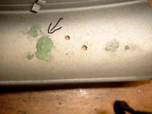

Der hintere Kotflügel von innen. Da es nicht zu sehen ist, stört es mich an dieser Stelle nicht, wenn die Fläche nicht glatt wie ein Kinderpopo ist. Der Pfeil bezeichnet die Stelle, wo das Loch fürs Rücklicht hinmuss und wo die Flex einen ca. 20mm Strich durchs Metall gemacht hat. Jetzt heisst es warten. Ich denke, dass ich heute abend schleifen kann. jetzt geh ich erst mal doch Finger waschen... biggrin.gif

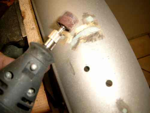

Es ist noch nicht Abend und ich habe trotzdem geschliffen biggrin.gif . Der "Restklumpen" war nach ca. 30 min. steinhart.
Die nach aussen gewölbten Stellen mache ich mit meinem "Dremelersatz" mit der Sandpapierrolle. Vorsichtig, bitte, denn wir wollen ja keine Dellen reinschleifen. Hin und her, kreisend, mit wenig Druck. Hinterher nochmal mit der Hand und Schleifpapier drübergehen. Mit der Hand oder der "DrübermitdemFinger"-Methode merkt man übrigens, so dass man denn nicht völlig gefühllos ist, auch die kleinsten Unregelmässigkeiten.
Geschrieben am: 23.02.2006, 15:50

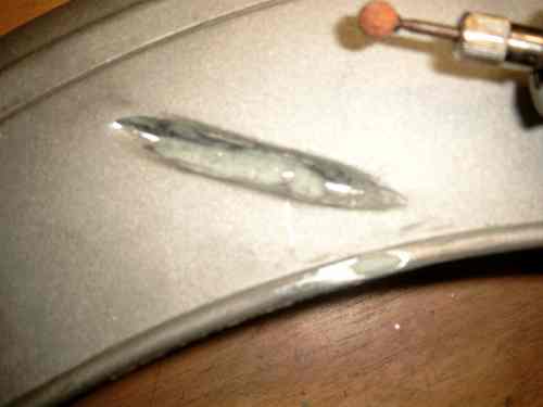

Die durchgescheuerten Stellen am vorderen Kotflügel (durch das Reiben der Bowdenzüge) habe ich dann so geschliffen Aussen mit der o.a. Schleifpapierrolle, die Eindellung/Sicke für den Bowdenzug mit diesem Aufsatz. Es ist zu!
Ein Wermutstropfen bleibt: Beim hinteren Kotflügel habe ich wahrscheinlich bei einer Bohrung mit dem Reiniger gegeizt. das ist mir beim Schleifen "rausgefallen".D.h. Nochmal kneten, warten.... huh.gif Sagt aber auch wieder: Entfetten, saubermachen ist dort oberste Priorität.

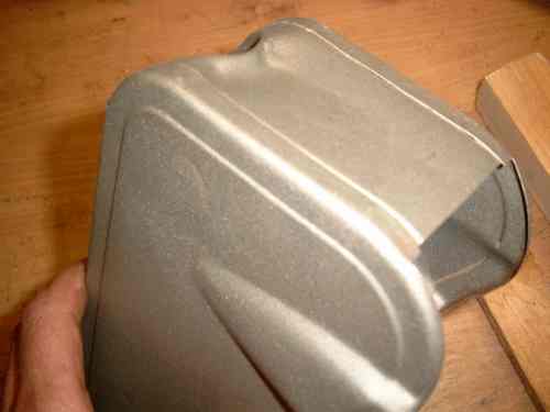

Aber wir hatten ja weiter oben nach dem Strahlen den Federkasten mit der Delle. Diese stufe ich als "scharf" ein.

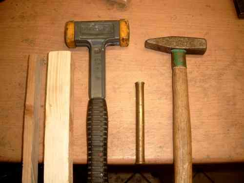

Um soetwas herauszubekommen benötige ich einen wirklich festen Untergrund (Amboss etc.) um die plötzlich auftretende kinetische Energie durch den Schlag sicher abführen zu können. Einfach gesagt: Der Untergrund darf nicht federn und muss hart sein.
Womit ich schlage, muss weicher sein als der Untergrund. Das kann sein ein Hirnholz(nicht immer von Hartholz), ein Messingdorn, oder ein Kupferhammer. Es sollte bei Blech nicht "prellen".Je nach Stelle und Anwendung. Auch dafür kann ich keine allgemeingültige Anleitung geben. Aber wir nehmen uns den Federkasten, der ja an einer ganz besch... Stelle (wie auch immer das passiert sein mag
hmm.gif ) eingedengelt ist. So sieht er aus
Geschrieben am: 23.02.2006, 19:05
andere Perspektive

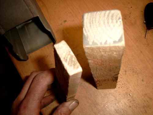

Ich habe auf meiner Arbeitsplatte eine Stelle, wo nichts federn kann, da dort die "Stütze" bis zum Boden reicht. Die nehm ich mir und leg den Kasten verkehrt rum hin.
Dann habe ich mir ein Holz gesägt (das ist "Äppelboomfichte", also nichts besonderes), welches in der Länge hinhaut. Die Kanten/Ecken der Aufsetzfläche sind schön gebrochen.

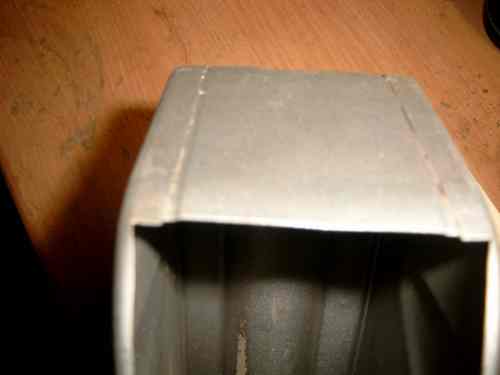

Und so sieht es nun aus. Da ich mit meinem Messingdorn an die Stelle nicht rankomme, um noch ein paar Feinheiten rauszuholen, werde ich es wohl oder Übel spachteln müssen...
Geschrieben am: 23.02.2006, 19:21
da sind schon noch feine Dellen drin, aber das Gröbste ist raus.

dazu die Werkzeuge, die ich benutzt habe. Der Messingdorn als Setzer (2.v.rechts) war zu kurz.

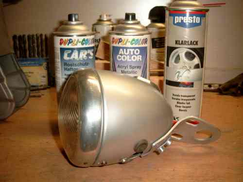

Das Lampengehäuse war auch zum Strahlen. Das habe ich "so nebenbei" biggrin.gif mit gemacht. Den Farbaufbau sieht man von links nach rechts. Dann komplettieren..fertig zum montieren. Den verchromten Messinring des Wappentachos habe ich nur vorsichtig poliert und nicht neu verchromt. Als Stilbruch sind auch unten Inbusschrauben drin, das werd ich wohl noch wechseln...müssen biggrin.gif
Und ich kann auch nicht jedesmal für joker die Jeverflasche im Hintergrund mitfotografieren....

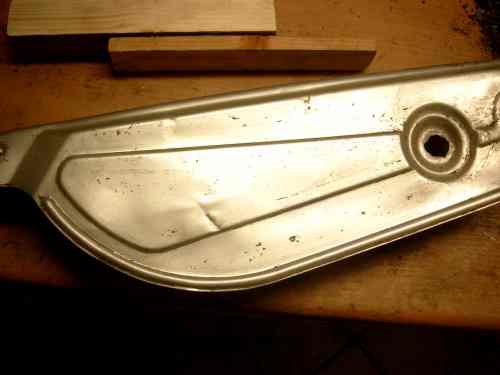

da ich erst am Abend zu irgendetwas gekommen bin, habe ich mir den kettenschutz vorgenommen. Der war hechtgrau und wurde abgebeizt.Vom Zustand ist er noch ganz gut, nur ein paar Dellen sind drin und zwei grobe "Einschläge". Die will ich raushaben.
