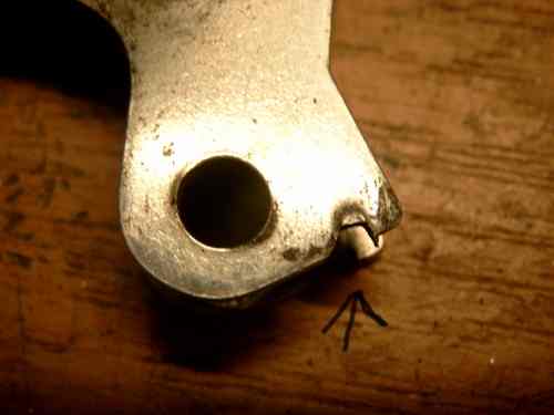

Jeder Handschaltungsfahrer wird das Problem kennen. Irgendwann ist der Kupplungshebel aus Alu an der/den Stelle/n so "eingeschliffen, dass man ohne Kupplung ziehen schalten kann. Das ist weder für die Kupplung gut, noch für den Schaltstern und die Losräder 1. und 2. Gang. So oder ähnlich sehen die Hebel aus.
Geschrieben am: 26.02.2006, 16:26
Wenn man mit wachen Augen durch seine Gegend geht oder fährt, wird man die eine oder andere Firma entdecken, die auf den ersten Blick gar nichts mit SR 2 zu tun hat, aber im Detail interessante Arbeiten ausführt.
In diesem Fall war das bei mir eine Firma, die eigentlich Hubarbeitsbühnen produziert. An diesen habe ich geschweisstes Alu und auch Edelstahl gesehen.Also angerufen(den Vertrieb) und mein Problem erklärt. Ist keines, war die Auskunft. Ich soll den oder die Teile vorbeibringen, man wird es sich mit den Spezialisten anschauen.
3 Griffe abgegeben, nach 2 Tagen der Anruf: "Können Sie holen kommen". Kosten 5 € als Obulus. (Logo: das macht der Schweisser nebenbei).
So habe ich es wiederbekommen
Geschrieben am: 26.02.2006, 16:31
Ich will damit sagen, dass man nicht unbedingt das Vitamin B in jede Richtung braucht; in allen meinen Fällen hat freundliches Fragen geholfen. Mehr als "Nein, machen wir nicht oder geht nicht" kann nicht passieren. Und wenn man den Zugang erst mal gefunden hat, hat man ja schon Vitamin B biggrin.gif In diesen Einzelfällen oder 1,2 Stück geht das auch über einen Obulus in die Kaffeekasse, denn der Aufwand für Rechnung etc. wäre viel zu gross.
Nach bearbeiten habe ich nun wieder voll funktionsfähige Kupplungsgriffe.

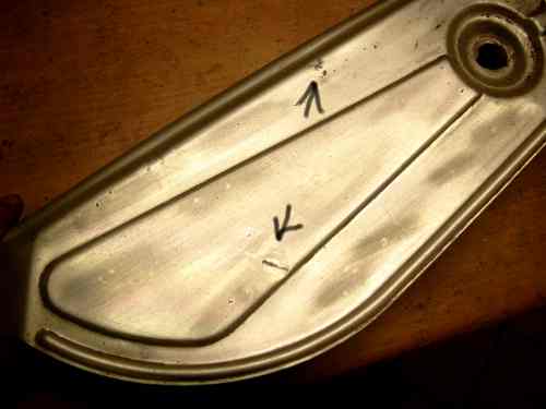

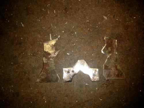

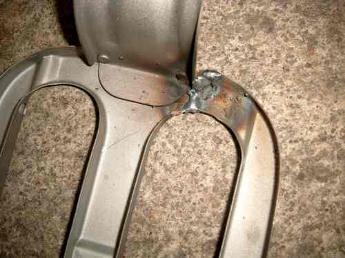

Endlich nun ist es mir gelungen, wieder etwas für die zukunftige "Lady in Red" zu tun. Irgendwann die Woche habe ich die heftigen Einkerbungen im Kettenschutz mit Knetalu "verspachtelt" und jetzt den Rahmen betan. Dazu habe ich aus 1,5mm altem Stahlblech diese Teile mit der Handhebelschere geschnitten und verputzt.

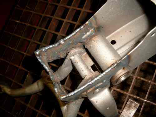

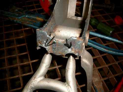

Da der SR2-Rahmen ja unten an der Motoraufhängung/Ständer konstruktiv etwas "schwach um die Brust" ist, habe ich die Bleche dort eingeschweisst (MAG). Damit sollte das Reissen und Verbiegen nicht mehr möglich sein, auch wenn man sitzend auf dem Ständer antritt. Auch der ist gerichtet (kalt).
Geschrieben am: 03.03.2006, 20:50

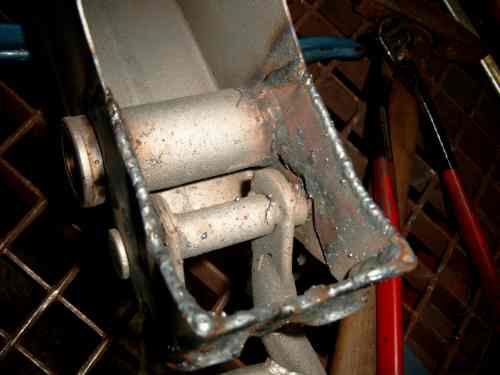

Wichtig am Rahmen ist dort auch diese Stelle
Geschrieben am: 03.03.2006, 20:51
Nochmal Rahmen; die andere Seite.
Geschrieben am: 03.03.2006, 20:53

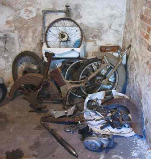

Im Eingang hatte ich geschrieben, dass ich den Urzustand nicht fotografiert habe. Hatte ich doch, wie ich jetzt feststellen muss und will es Euch nicht vorenthalten. Dieses Konvolut stand mal bei ebay drin und ich habe es für 60 € bekommen.

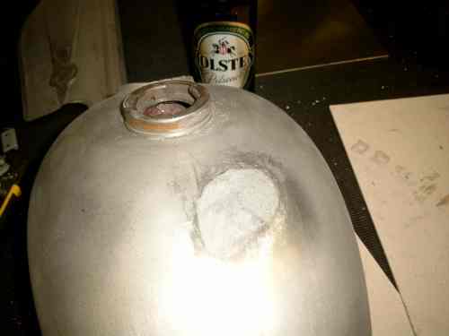

Wo ich nun endlich grundieren wollte, fällt mir der gestrahlte Tank in die Hände. Was muss ich sehen? Eine Beule obendrauf, richtig auf Sichthöhe, die so natürlich nicht bleiben kann. Die habe ich grossflächig( nach Reinigen!) mit Knetmetall gefüllt und grob verschliffen. Den Feinschliff mache ich nach dem Grundieren; man sieht es besser.
