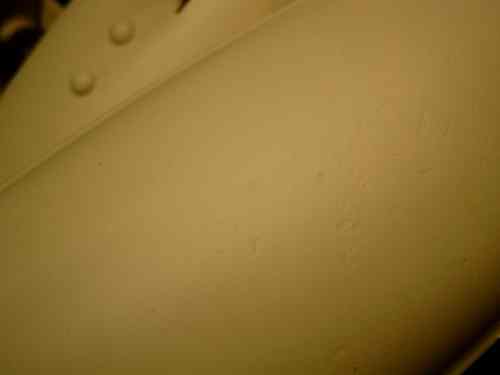

Nach dem 4. Durchgang Grundieren war ich dann halbewegs zufrieden
Geschrieben am: 07.03.2006, 21:14
Aber an vielen Stellen sieht man dann erst, dass da Einiges an Spachteln und Schleifen auf einen zukommt...
Edit: Das ist natürlich mit der Auflösung und dateigrösse nicht so recht machbar...

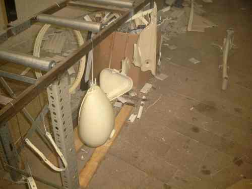

Obwohl die mich Nerven gekostet hat. Nun ist Alles (die Teile für zwei SR2 [1959 und 1962] grundiert[5!!mal), gespachtelt und geschliffen[ auch mehrere Male] und heute war ich Fillern.
Dieser ist ein 2-k-Filler (deutsch: Füller biggrin.gif ), der wesentlich "dicker" ist, als der Grund.
Der macht wirklich feine Rostporen und Schleifspuren zu. Ich bin eigentlich begeistert, muss aber dennoch einige Stellen nach dem Fillern noch Spachteln. Der Herr Lackierer hat aber gesagt, das ich um Gottes Willen nicht bis aufs Blech durchschleifen darf....
Ich würde gern so einen 10cm2 immer noch genarbten Ausschnitt reinstellen, aber es scheitert an der Auflösung und der Dateigrösse (da ist nichts mit 72DPI und 100kb...)
Alles in Allem kann ich mir morgen nach dem Trocknen mit 800er Nass noch Einen gönnen und dann soll der Lackierer sein Werk tun.
Wir werden diese beiden SR2 in Lichtrot mit silbernem Tank machen(obwohl ich ein Bild mit ebenfalls silbernem Gepäckträger habe). Der 59er mit Alus(hat es , glaub ich so nicht gegeben) und der 62er mit roten Felgen und weisser Linierung(wird es so auch nicht gegeben haben).
Ich kann Euch heute nur ein Bild der gefillerten Teile bieten... das Nächste wird dann hoffentlich schon rot sein... wink.gif

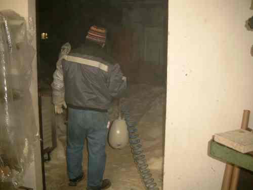

Nein... ein Bild zur Belustigung habe ich noch.
Die "Vorbereitungs- und Trockenwerkstatt" seht ihr ja weiter oben. Da wir aber immer noch Schnee(und damit trockene Luft) haben, wird "draussen" gespritzt. Die Teile und auch die jeweilige Farbe(Grund/Filler) ist natürlich "warm" (20-22 C°). Dann: Tür auf....
biggrin.gif (beim Vergrössern des Fotos sieht man ganz deutlich den Strahl des Fillers aus der Pistole...)
Ich möchte an dieser Stelle noch einmal ganz ernsthaft darauf hinweisen, dass Alles hier keineswegs auch nur den Anschein von Professionalität hervorrufen soll...Ich/wir sind Diletanten.. also Laien. Wir versuchen nur, es so gut, wie möglich zu tun(und aus narzistischen Gründen für Euch zu dokumentieren biggrin.gif )

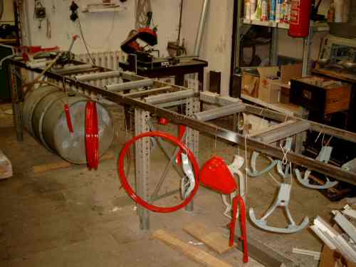

Nun, es wird rot. Langsam zwar, aber stetig.
Geschrieben am: 26.03.2006, 22:40
Und wir linieren auch schon....
Das dem damaligen "kirschrot Nr. 327" nachempfundene Rot ist eine Mischung aus RAL 3001 und 3002... Fragt mich nicht, nach wieviel Jever wir das exakte Mischungsverhältnis herausgefunden haben. biggrin.gif
Geschrieben am: 29.03.2006, 20:23
Die silbernen Teile sind nun auch silbern. Dies ist RAL-Nr. *fragt mich* "grausilber. Wenn man bedenkt, was der Tank rechts unterhalb des Einfüllstutzens für eine Beule hatte, ist er recht gut gelungen.
Den Tank gebe ich zu einem Linierer, da es mir nicht gegeben ist, diese mit Schleppinsel gezogenen Linien hinzubekommen. Die geraden Linien auf den Kotflügeln etc. machen wir selbst. Da dieser Stift aber nicht kraftstoffest ist, muss alles zum Abschluss nocheinmal mit Klarlack behandelt werde.

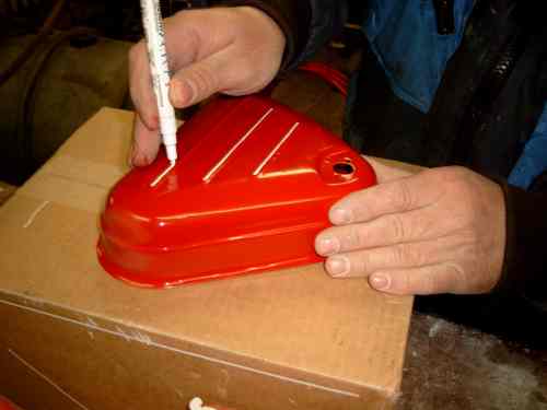

Da ich nun nicht wirklich weiterkomme, vielleicht an dieser Stelle noch was zur Linierung. Das machen wir bis auf die Tanks selber. Benutzt dazu wird ein Stift, den ich aus irgendeinem Schreibzubehörregal eines Grossmarktes habe.
Der ist ähnlich eines Filstiftes aufgebaut, man muss schütteln vorher und er hat eine ziemlich harte Spitze, die vor Beginn reingedrückt wird. Angegeben war der Stift mit Strichbreite 1mm. Das war uns zuwenig, sodass wir die Spitze atwas abgeschliffen haben. Der Inhalt wird mit "Ölmalfarbe" angegeben. Versuche haben gezeigt, dass diese Farbe auch nach längerer Aushärtung nicht 100% kraftstoffest ist. Deshalb abschliessend ein Klarlack.
Liniert wird freihändig, was nach etwas Übung und nicht zuviel Jever auch ziemlich gut gelingt, denn die Linien laufen immer parallel zu irgendwelchen Sicken oder Konturen.
Unten mal so einige Beispiele
Geschrieben am: 05.04.2006, 11:44
Das hier ist der Stift, etwas unscharf zwar, aber erkennbar. Es gibt ihn in einigen Farben, z.B. silber(für hammerschlaggrün/blau), gold(unbrauchbar), weiss, rot.
Leider nicht orange(für maron). Auch dazu haben wir einen Versuch gemacht. Dieser Stift ist hinten zu, hat also keine Kappe. Wir haben einen aufgesägt, die Farbe entfernt, gereinigt und nun etwas von unsrem roten Lack eingefüllt. Und siehe da: Ich könnte nun auch rot linieren.
