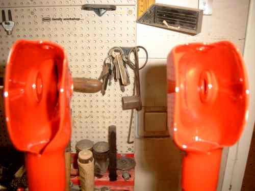

Genauso ist es mit den Rahmen.
Der vordere ist der alte von 59 mit den beiden Löchern fürs Typenschild. Ohne Sicken und Verstärkungen und für (in meinem Fall "mit") dem Rohrständer.
Der hintere Rahmen ist 64 mit dem Aluständer, dem Blech für die Feder für Diesen und zwei Sicken rechts und links zur Verstärkung an dieser "Sollbruchstelle". Die Sicke rechts(dort wo mein Co unbedingt den Linierungsstrich haben musste) ist kürzer als auf der anderen Seite.

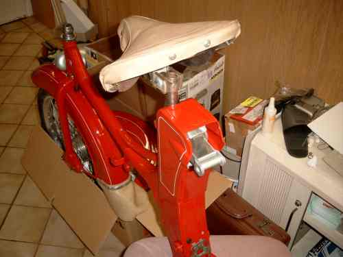

Mit wenig Kommentar. Die Autoleute würden sagen: "Hochzeit" biggrin.gif
Geschrieben am: 09.04.2006, 20:45

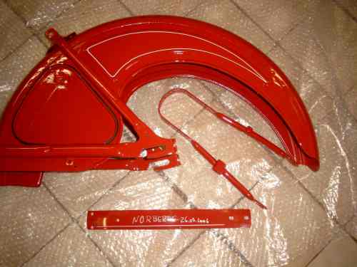

Jetzt muss ich nun das Heckteil zusammenbringen. davor, ehrlich gesagt, grauselt es mir ein wenig, denn ich habe es schon durch. Es ist schlicht und ergreifend belastend.
Auf dem Foto ist alles, was dazugehört, ausser dem "Gebäck-Träger" biggrin.gif
Für die Nachwelt (Ich hoffe doch, dass es später noch solche Idioten wie mich gibt, die das Ding dann zum dritten Mal aufbaun) habe ich mich unsichtbar verewigt.

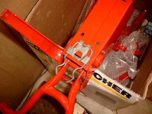

Geschrieben am: 09.04.2006, 20:48

Ich habe nun das Heckteil zusammen. Gott sei es getrommelt und gepfiffen ohne Lackkratzer. Dort ist ein zweiter Mann sehr hilfreich. Die Bügel im Gepäckträger kommen erst nachher rein, denn sie stören bei diesem Stand. Und den benötigt man einfach, um die Schrauben/Muttern festzuziehen.
Dies tue ich übrigens nicht wie (typisch Fernsehn) die Orange County Chopper Familie mit Nuss und schneller Ratsche, sondern nehme generell Ring-(und gerade hier) zum gegenhalten Steck. Gedreht wird die Mutter-nicht die Schraube! Somit kann man 6-Kant-Schraubenköpfe lagerichtig zueinander festbekommen.

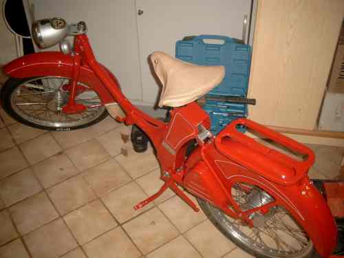

Ich habs getan, eben jetzt!
Er steht.

Bis jetzt hatte ich ja an der Doku so meinen Spass. Da existieren viel, viel mehr Bilder davon. Auch solche, die man tunlichst nicht veröffentlichen sollte.
Nun stehe ich aber gerade mit einem gepflegten Abschlussjever dahinter und was muss ich sehn?( das Foto zeigt es garantiert nicht richtig)
Der hintere Kotflügel ist in sich "verdreht". Auf dem Bild zeigt er hinten nur etwas nach rechts. Im Original sieht das viel schlimmer aus und ich werde mich damit nicht abfinden. Auf deutsch: Es ist eine Gurke! Und natürlich ist es Mist, wenn man sowas erst nach dem Lack mitkriegt.
Ich gehe fest davon aus, dass es eine Folge des Strahlens ist, denn gerade bei Blechen können die Sandmänner ungewollt richtig Schaden machen. Ich werde mich besaufen, alles noch mal zerlegen und probieren, ob man mit zwei Mann ohne Lackschäden diesem Bleichteil den richtigen "Drive" geben kann.
