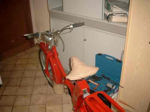

Dafür habe ich der Lady in Red aber nun mal schon den Lenker verpasst, der steckfertig mit Griffen und Zügen vorbereitet war. Auch der Schwingenbolzen ist komplett drin und der Bolzen für die Schwingenbefestigung oben.
Glaubt es mir: Wenn man solche Baugruppen fertig zur Hand hat, geht Alles leichter. Schwierigkeiten oder vergessene Kleinigkeiten kommen von alleine... biggrin.gif

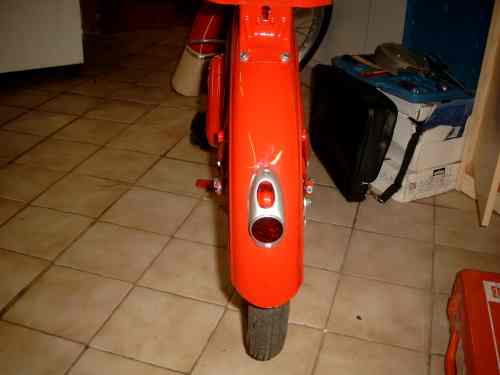

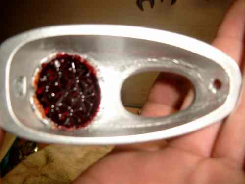

An andrer Stelle habe ich ja geschrieben, dass ich auf dem Teilemarkt in Langenwolmsdorf eine Rücklichreplika erstanden habe. Für 28 € ohmy.gif
Dieses Teil war in einer Art Flip-Flop-Lack in einem dunklen Weinrot. Also habe ich es zerlegt und silbern lackiert. Das rote Plastefeutel sitzt nicht richtig, dass muss ich noch mit etwas Wärme in die richtige Form drücken. Man beachte bei dem Lampenträger, dass keine Bohrungen vorhanden sind und auch sonst ist es eine ingeneurtechnische Meisterleistung nach russischem Konzept. Neudeutsch würde ich sagen "handmade" biggrin.gif
Geschrieben am: 13.04.2006, 15:01
Das Oberteil ist nicht aus Blech. Das gab es auch, hätte aber als Replika 45 € gekostet. das wollte ich mir nun wirklich nicht antun.
Dieses hier ist Kunstharz gegossen, sehr stabil. Wirklich.
Jetzt muss ich noch die Löcher ins Rücklicht schiessen und auch in den frisch lackierten Kotflügel das zweite Loch bringen
Dazu sollte man das Hinterrad rausnehmen, sonst steckt am Ende der Bohrer im originalen Kowalit... biggrin.gif
Geschrieben am: 15.04.2006, 17:55
Das Anbaun dieses Rücklichts war echt eine Herausforderung! Nicht nur das die Löcher gebohrt werden müssen, die Wölbung dem Schutzblech angepasst werden muss, nein, man muss auch noch den Gummi beschneiden, die obere Kappe mit Wärme in die richtige Passung bringen und noch so ein paar Detailarbeiten ausführen. Aber es sieht ganz manierlich aus. Die Streifen oben drüber sind Reflexionen...keine Lackkratzer biggrin.gif

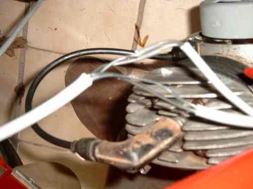

Als nächstes wäre nun die Verkabelung dran. Das Rücklichtkabel ist ja schon drin. Somit beschränkt es sich auf die Hupe, das Kabel zum Motor und den Abblendschalter.

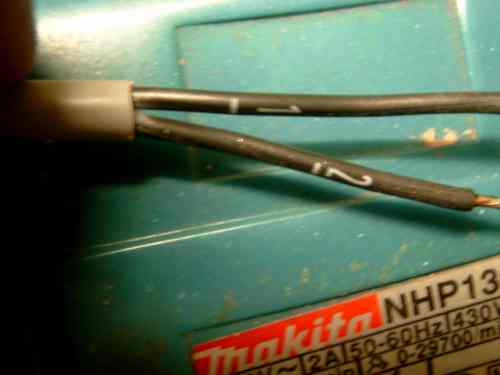

Als Verdrahtungsmaterial verwende ich Ölflex-Steuerleitung. Das ist kraftstoffest mit grauem Mantel und es gibt es als 2x0,75 bis zigx0,75. Die einzelnen Adern sind nummeriert, was die Sache erleichtert.Die Aderenden verzinne ich. Ich gebe zu, wenn ich schon nicht die originalen Farben nehme, könnte ich nun auch Aderendhülsen pressen. Aber ich bin eigen biggrin.gif
Geschrieben am: 16.04.2006, 15:50
Das hatte ich noch nicht erwähnt:das Kabel zum Rücklicht macht man besser 2-adrig.Der Grund ist ganz einfach: Wir brauchen ja dort auch Masse.Durch die Befestigung der Schwinge ist aber eine elektrisch sichere Masseverbindung nicht gegeben.Deshalb sollte man sich die "von vorn" holen. Entweder am Motordeckel unten oder besser gleich aus der Lampe, denn dann kann man auch gleich die "Sicherheitsschaltung" baun(vorausgesetzt, man hat das Rücklicht isoliert befestigt).
Es kommen nun von der Lampe eigentlich nur 4 Adern: Rücklichtmasse und Rücklichtplus, der Anschluss an die Lichtspulen und die geschaltene Masse für "Motor aus". Diese verbinde ich unter dem Tank durch löten und schrumpfe es ein.
Geschrieben am: 16.04.2006, 15:52
Und dann wird alles insgesamt eingeschrumpft. Wer keine Pistole hat, kann zum schrumpfen auch ein simples Feuerzeug benutzen. Beim Bemessen der Kabellängen bitte den Lenker nach links einschlagen, denn bis dahin sollten Diese reichen.Damit ist die Baugruppe Elektrik bis aufs Klemmen abgeschlossen.

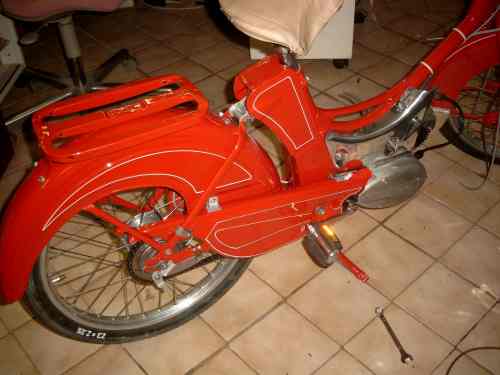

Geschrieben am: 16.04.2006, 20:53
Man sollte einen Tag immer mit einer schönen Sache abschliessen. Dafür gibt es ja mehrere Varianten wink.gif
Für mich war Dies heute das Zusammenstecken der Baugruppen lt. Foto. Ich muss jetzt noch die Gepäckträgerbügel montieren(was gar nicht so einfach ist; kommt noch), die Lampe klemmen(vorn hängt noch das Hupenkabel), den Rücktrittknuffi drehen, und, und, und. Etwas Arbeit ist noch, aber ich bin zuversichtlich...

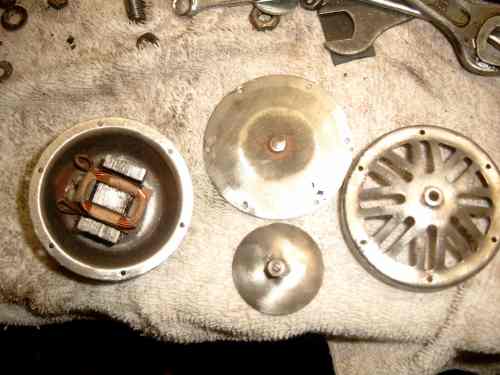

Ich habe noch was zu Baugruppe Elektrik: die Wechselstromhupe.
Original ist das Vorderteil Chrom und der Träger grausilber. An meiner Hupe war eigentlich kein Chrom mehr. Also fluchs die 2mm Alunieten abgeschliffen und man hat die einzelnen Teile lt. Foto. Da mir die Zeit etwas kurz ist mit neu Chromen, habe ich einen "Chromlack" entdeckt. Das probier ich aus....
