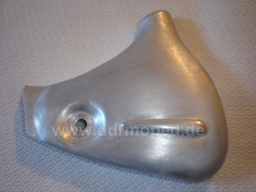

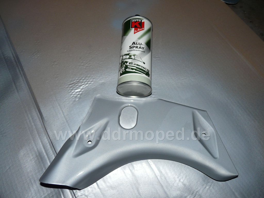

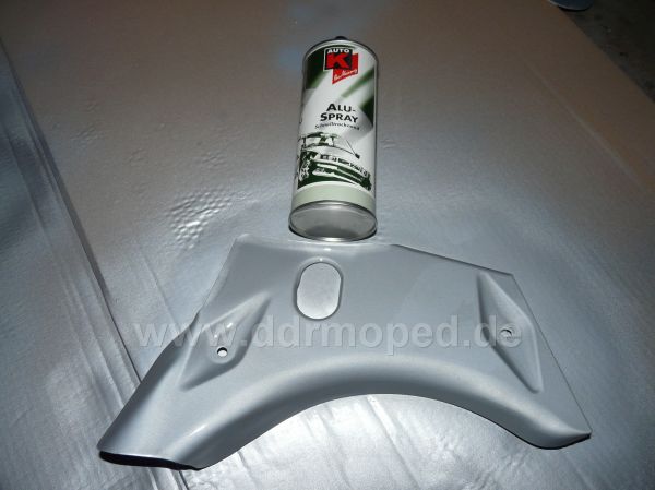

wie hast du die Aluabdeckungen von motor und vorderrad so gut hinbekommen ?
lackiert ?
versuch die grad hinzubekommen,schaffs weder mit schleifen,noch beizen oder polieren.
verzweifel fast.
schick mal ein bild wie sie jetzt aussehen mit.

Berno, das ist eine heisse und lausig dreckige Arbeit! Eine hochdrehende Maschine (bis 3.000 U/min), ein Polierset und Geduld. Schleif nicht zu viele Kratzer rein!!! Die müssen mit Polieren alle wieder raus!!
Geschrieben am: 22.07.2008, 15:40
Irgendein Blechbearbeitungsfuzzi hat mir mal gesagt, es ist nicht eloxiert. Die Oberfläche ergibt sich beim Tiefziehn durch die hohe thermische Belastung des Blechs in Verbindung mit irgendeiner Gleitchemikalie.
Schau Dir mal die 2er Seitenbleche an: die kriegt man schon auf Hochglanz. Der Sinn ist wie immer dahingestellt. biggrin.gif

ich hab jetzt doch diese lösung bevorzugt,anders gings ne mehr,und nirgends neue zu finden...

Berno, auch das geht thumbsup.gif Hauptsache, es sieht ordentlich aus. Die "Hohe Schule" ist es natürlich nicht.

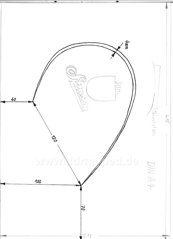

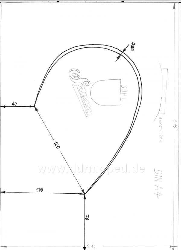

Aber noch ne Frage, die Pinselstriche auf dem Tank, könnte mir da mal einer ne Vorlage zum Ausdrucken geben, und ne Beschreibung wo genau das dann sitzen muss, und das dann dito für die Aufkleber auch!?

Zitat (ifa freund @ 24. Jul 2008, 12:36)
Naja, es war nur der Kegel n bissl angefault, das heißt viele kleine Roststellen, es waren aber nur zwei ganz durchgerostet, aber nur kleinflächich, hab die meisten höhlen jetzt zugemacht, geschliffen und lackiert, sieht ganz ordentlich aus!
Vielen Dank
das muss ich auch machen.
hab ja noch den original tank.
könnte es höchstens genau messen und dir mitteilen.
gruß berno
Bevor ich meinen Tank zum Sandstrahlen gab, habe ich die alte Bemalung und Lage des Abziehbildes abgepaust und danach eine Schablone für den Streifen angefertigt.
Durch die Rundung des Tanks lassen sich schlecht Maße für die Lage des Streifens angeben. Man orientiert sich am Besten an der Außenkontur vom Tank.
Für den SR1-Tank kann ich hier eine Maßskizze angeben. Man muss das Bild 1:1 auf ein DIN A4-Blatt ausdrucken (dazu evtl. den Drucker überlisten, damit die Maßpfeile direkt am Blattrand aufsitzen und so das Maß 120 stimmt).
