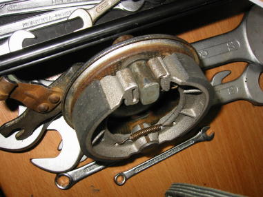

tach @ll
hab noch mal ein bildchen gemacht. da in dieser öffnung war ein gummibolzen drin ( pfeil) und das gleiche nochmal beim anderen gehäuse.
die fehlen mir. gibt es diese neu zu kaufen??? helft mir , danke!!
"Ohne Arbeit früh und spät wird dir nichts geraten, der Neid sieht nur das Blumenbeet aber nicht den Spaten"

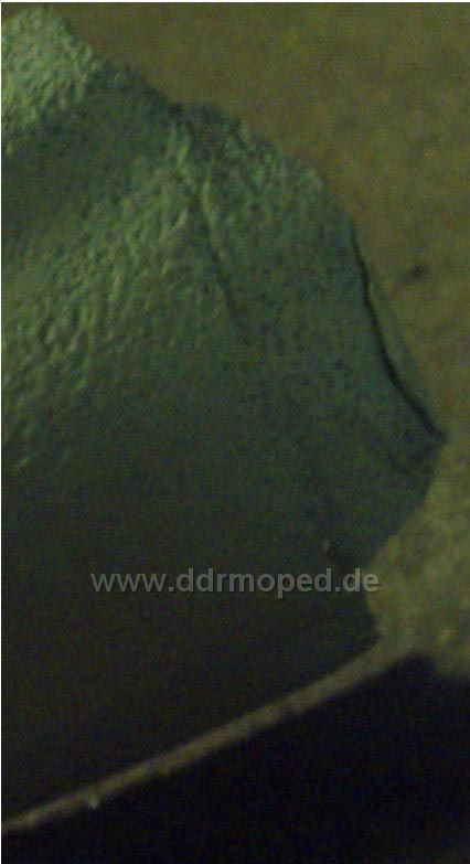

Geschrieben am: 26.02.2006, 21:43
Auch hier muss Fuchs die Breite richten.....

achja, kommen da in die trommel jeweils 2 oder 4 federn rein ???
und auf dem bild sind diese kleinen U- stücke kommen doch auf den "kopf" der bremsbacke. sind die pflicht?? beim ausbau waren nur 2 dabei.
und die bremsbacken haben doch alle 4 gleiche größe oder ??
Geschrieben am: 26.02.2006, 22:28
Dort kommen 3Federn rein. Am Nocken zwei und eine unten. Und bitte, lieber Hausmann, zum braten nimmst Du doch auch Fett... cool.gif Also den Nocken vordem Einstecken ölen und die Flächen, wo die Backen greifen, fetten. Bis auf wenige Stellen hat man beim Zusammenbau fettige Finger.
Die Bleche sind nicht "Pflicht". Die waren zu damaliger zeit eher "Krücke". Wenn der Belag schon sehr runter war, konnte man dort noch etwas nachhelfen. Lass sie erst mal weg, wenn die Bremswirkung dann nicht Deinen erfordernissen entspricht, kann Du sie immer noch reinmachen.

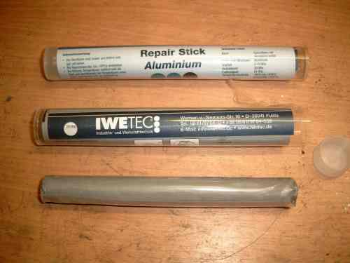

Geschrieben am: 27.02.2006, 13:08
weiter oben hatte ich ja von dem Knetmetall, dem Hersteller und dem Telefonat geschrieben.
Heute nun(Montag!) ist es nach Telefonat vom Donnerstag angekommen.
Auf dem Bild oben ist der Alustick, drunter die Stahlstickverpackung und unten der Stahlstick selber. Die Sticks sind konzentrisch aufgebaut: Ausen Harz und der Kern Härter. Man schneidet ein Stück ab und knetet...fertig. Ist einfach geil, das Zeug...

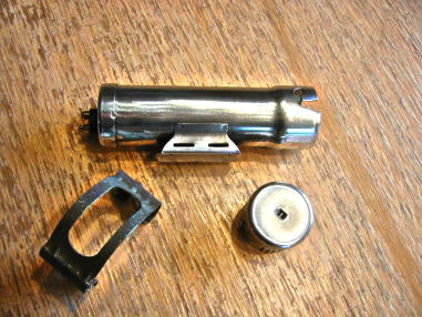

hallo @ll ,
alt und neu kann man gut erkennen.
bis denne...

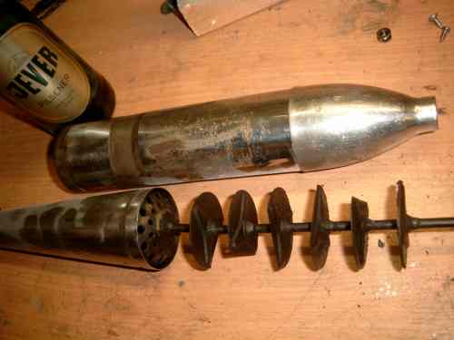

Geschrieben am: 27.02.2006, 15:47
Hallo Joker,
am Rosenmontag reagiert es sich doch besonders schnell* hicks*
Unten das Bild Auspuff SR 1
Ach... und versuch mal Deine Bilder oben kleiner zu bringen (mit Editieren).... wink.gif
