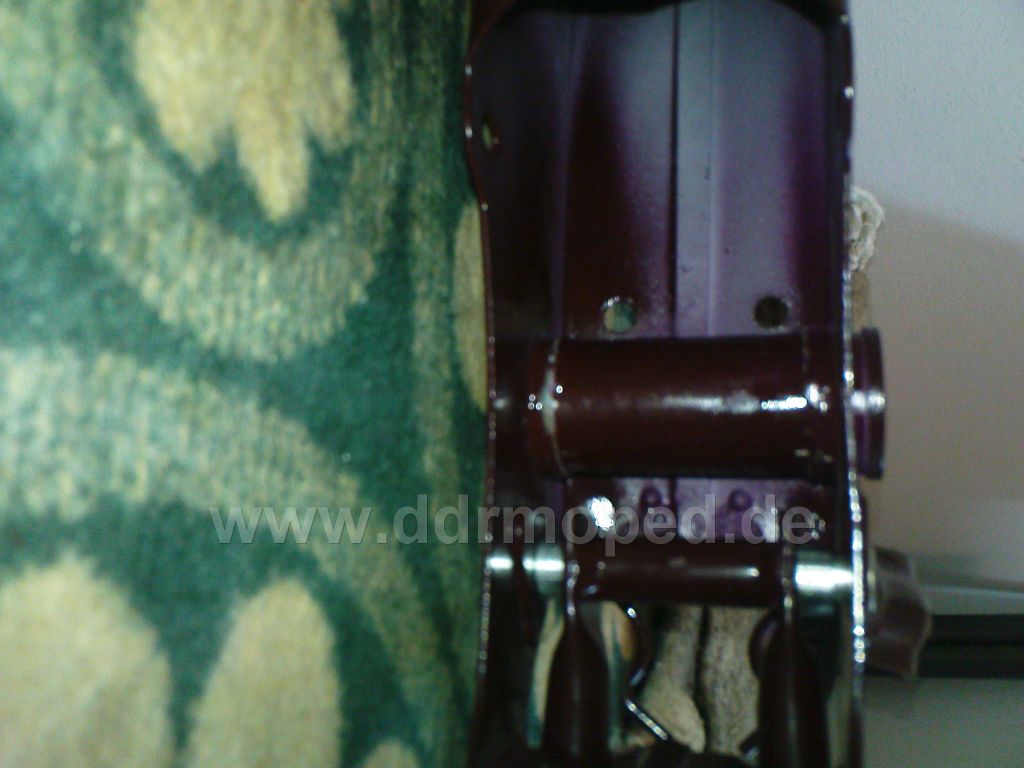

Bei meinem SR1 ist die hintere Schwingenlagerung ausgeschlagen. Da schon alles lackiert ist, fällt Schweißen natürlich flach. Mir ist das heute erst aufgefallen, da die Lagerung leicht verkantet war und somit hatte ich das vor dem Lackieren gar nicht bemerkt sad.gif
Nun habe ich zwei Ideen.
Zuerst wäre da das Knettmetall. Hier müsste ich erst wieder teilweise entlacken und alles ordentlich reinigen. Was ich dann nachher mache, damit es nicht rostet, keine Ahnung!
Zweitens gibts da Industriekleber, der allerdings auch nur das Metall klebt. Sprich also auch entlacken und reinigen.
Was empfiehlt sich hier als besser? Gibt es noch eine weitere Variante?
Vielen Dank schonmal im Vorraus!
Gruß Konsti

Das Spiel ist nicht sehr groß, aber dennoch gut spürbar. Innen sieht man noch eine ehemalige Schweißnat smile.gif
Ich habe nun Angst, dass sich das noch weiter ausschlägt, wenn ich dann viel fahren sollte.

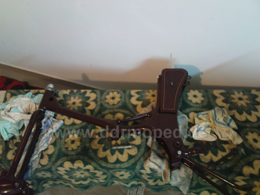

Und nochmal ein kleiner Zwischenstand:

Ich würde in den sauren Apfel beißen und das Schweißen und neu lackieren. Knetmetall kannst du vergessen, hält die Belastung nicht lange aus. Industriekleber würde gehen, im Autosektor werden die Karosserien auch geklebt (BMW), aber dazu gehört eine professionelle Vorbehandlung, um die Haftung zu gewährleisten.
Mir würde noch Hartlöten einfallen, aber das wäre das absolut Umständlichste.

Konsti! Definitiv schweißen!Grüsse piotr

es reicht auch aus, wenn Du den Lack genau da entferst wo geschweißt werden muss (kleiner Dremel mit Drahtbürste). Dann würde ich das ganze mit WIG schweißen.Das ist 1.besser für das Gefüge , 2. bleibt die Naht kleiner, 3. Du kannst die Wärme besser kontrollieren.

Also geschweißt wird er, womit weiß ich noch nicht.
Ich muss erstmal mit meinem Lackierer reden, ob er noch Farbe hat. Ansonsten brauch ich neue...
Gruß Konsti
