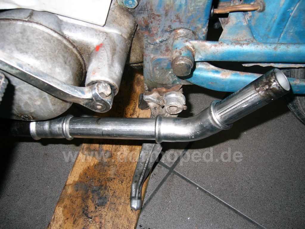

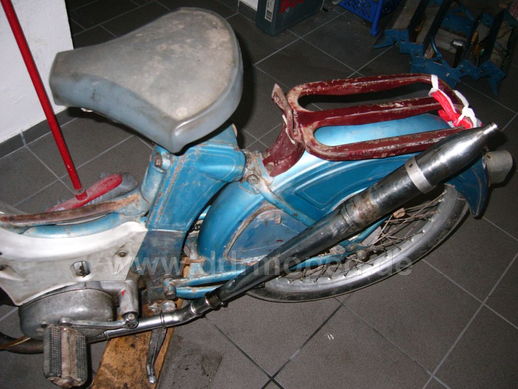

SO! Ich mal wieder, mein Thread wurde ja in letzter zeit nicht mehr beantwortet.
habe jetzt mal Krümmerverlängerung dranngebaut. Das sieht dann so aus: _clap_1.gif

Schreib bitte wieder in deinen Thread!
Ich kann mir nicht vorstellen, dass deine Konstruktion gut für die Leistung des Motors ist. Bei dir werden ordentlich Frischgasverluste auftreten...

Da kann man nicht hinkucken.....

Ja bei usn regnet es gerade wie Sau. Aber wenns am Mittwoch trocken ist geh ich mal in den Wald. Die Rohre müssen außerdem noch verpresst werden
Aber sieht doch toll aus. Und der Motor wird auch nicht gleis auseinander fallen

Leute ,jetzt lasst dem Jungen doch seinen Spass,er hat ja den Auspuff drangelassen,ist halt nur verlängert.Das wird den Motor nicht sofort killen.
@Lenni
Vor knapp 20 Jahren hatte ich eine 150er TS,an der hab ich auch immer rumgebaut und rumprobiert.Da musste dann zwischenzeitlich auch mal eine umgebaute Hosketüte dran,mit nur einer Kammer aus einem 250er Auspuff drin!Die erfahrenen Leute sagten dann auch schon :Das macht man nicht! o. Das funktioniert so nicht! o. Keine Leistung,zu hoher Verbrauch usw,usw,usw.....
Habs trotzdem angebaut....!War irre laut,meiner Meinung nach sau schnell und ich war bei den Kumpels der Grösste!
3 Wochen später war ich fasst Taub und 30 Ostmark ärmer,da der ABV es nicht mehr überhören konnte!Also alles wieder auf Ausgang.
Der Motor hat das Bike überlebt,liegt bei mir im Regal,der Rest ist schon Geschichte!
MfG Michael
Und wenn ihr mir jetzt sagt, dass man das nicht macht oder sowas, werde ich ihn natürlich abbauen, hehe wink.gif
Ne mal schauen ob der Leistungsverlust zu groß ist, dann mach ich dich verlängerung kleiner.
MAKE LOVE NOT WAR
und wie hast du den "verlängerten" Auspuff überhaupt fest gemacht??
Gruß sr2-freak

Mit ner Schraube im Gepäckträger. Die Rohre wrden verpresst..

Geschrieben am: 10.03.2009, 21:49
Hast du nun scho eine Probefahrt gemacht? Ich will Ergebnisse und Eindrücke hören!

Tim,
ja ich habe schon eine Probefahrt gemacht.
Die Endgeschwindigkeit verringert sich glaube ich, und er hat mehr zug. Bin mir aber nicht ganz sicher, weil mein Tacho noch nicht funktioniert. Aber sonst ist alles in Ordnung. Ich habe auch ein Video davon. Aber hochgeladewn ist es noch nicht. Wenns dich interessiert, kann ich dies aber dir mal mit ner Mail schicken. Ich werde aber warscheinlich das doch wieder normal drannbauen, weil es doch irgendwie besser aussieht, als wenn an dem Krümmer Edelstahlrohre haften wink.gif . Ich hab ja noch einen Krümmer vom SR1. Jedenfalls glaube ich das, der ist chließlich ziemlich klein. Naja egal. Zurzeit lasse ich den noch so.
MAKE LOVE NOT WAR
Geschrieben am: 11.03.2009, 21:41
Also das deckt sich mit meiner Erfahrung, längerer Krümmer macht mehr Drehmoment im unteren Drehzahlbereich, kürzerer im oberen. Theoretisch müsstest du den Krümmer jetzt dünner machen, um einigermaßen wiedcer Leistung zu bekommen.
