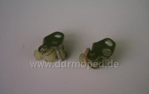

Welcher von den abgebildeten Unterbrechern gehört zu welchen Moped? _uhm.gif
Der eine hat eine große Öse zum aufstecken und der andere ist mit einen Stift ausgerüstet.

... kennt sich keiner mit den Unterbrechern aus ? cry.gif MfG

Wenn auf der Grundplatte ein Bolzen vorhanden ist, gehört der Unterbrecher mit dem Loch drauf (wie bei SR1, 2 und 2E).
Sonst muss ja in der Grundplatte ein Loch für den Stift des Unterbrechers sein.

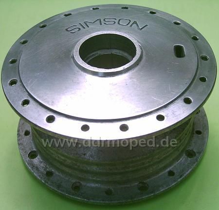

Anfrage an alle SR2(E) Kenner : Ich habe Räder auf denen auf den Trommeln RENAK oder SIMSON steht. Jetzt habe ich ein Hinterrad mit geschraubten Ketterrad und Alufelge (M12 Achse) auf denen gar nichts steht. huh.gif Von welchen Baujahr kann es sein ? (Kann leider kein Bild machen - Akku alle - immer wenn ich die Digicam brauche. sad.gif

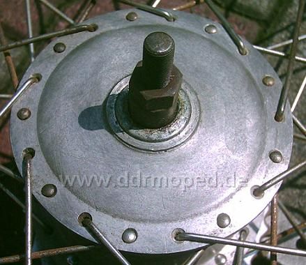

..... so jetzt habe ich es geschafft.
Weiß jemand ab wann diese Trommeln hergestellt wurden?

Nimm mir bitte nicht übel das ich es nicht genau weiß, aber ich denke mal, die ersten Radnaben waren die ohne Beschriftung, aber das waren nur Halbnaben. Danach kamen die von Renak.
Die Teile mit dem Simson-Schriftzug kannte ich noch nicht. Eventuell waren das spezielle Exportvarianten.
Wo sind denn hier die Experten, die immer alles ganz genau wissen? biggrin.gif

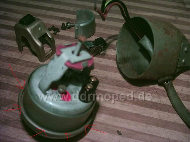

Die unten abgebildete Hupe befindet sich in einen guten Zustand. Absolut ohne Rost. Allerdings trotz probieren der Einstellung an der kleinen Schraube hinten summt sie bloß ganz leise. Nun dachte ich man kann sie hinten öffnen cry.gif (rote Pfeile) und die Alu-Membran und das Frontgehäuse reinigen (die Aufnahme ) da dahinter auf Grund der Jahre viel Dreck sich ansammelt und das winzige Ablaufloch beizeiten verstopf ist. Somit kann ja die Membran nicht mehr gut schwingen. Allerdings wird das Alu-Teil damit zerstört weep.gif und man bekommt es nicht ohne sichtbare Schäden wieder hin.
Hat jemand so ein Problom schon mal besser gelöst?

Diese Hupe ist ein Gleichspannungshorn mit internem Zerhacker. Du musst sie also auch mit Gleichspannung ausprobieren. Der richtige "Sound" geht dann an der Schraube (die regelt den Federdruck des Zerhackers) einzustellen. In den seltensten Fällen ist die Membran fest. Ohne sichtbaren Schaden bekommt man die Bördelung nicht auf und zu.
