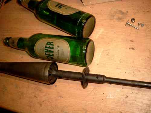

Joker, niemals nicht würde ich Alkohol in jeglicher Form absichtlich mitfotografieren. Die Flaschen hopsen beim Auslösen immer mit rein... biggrin.gif
Du hast dann diesen Auspuff. Das Rohr mit dem Durchlass und dem Prallblech ist verpunktet; Du bekommst es also nicht ab. Mach den richtig sauber( ev. ausbrennen) und trag ihn zum Chromen. Die kümmern sich schon.
Grüsse Norbert

wird zeit, dass mein SR fertig wird und wir uns mal treffen können. Mein Auspuff sieht nämlich im inneren anders aus tongue.gif und hört sich böser an ! Vom Vorbesitzer wurden die Löcher (auf dem Bild rechts vom Prallblech) schonmal aufgebohrt, damit er besser "ausatmen" kann habe ich die nochmal vergrößert cool.gif ph34r.gif ABER: Der Auspuff ist sowiso versaut, der wurde mal umgeschweißt, ich habe ihn dann wieder einigermaßen geichtet. biggrin.gif Wo kriege ich einen neuen her? Krümmer hat auch mehrere Beulen und keinen Chrom mehr cry.gif

Auspuff: Der Klang ist das Eine. Im jugendlichen Wahn kann man da sicher einiges tun.
Aber unsere kubikarmen Motoren werden zu 75 % an der leistungsgrenze betrieben. Die Herren Ings damals haben also sehr wohl gewusst, was sie tun. D.h. Ansaug und Abgasdrücke sind aufeinander abgestimmt. Wenn man nun den Auslass vergrössert (aufbohren, umbiegen des Prallbleches etc.) nimmt man dem 2-takter den zum Betrieb nötigen "Gegendruck". Hat zur Folge: Zwar lauter, aber weniger Leistung, säuft mehr, Sprit läuft unverbrannt hinten raus und noch Einiges mehr) Man sollte sich sowas gut überlegen, denn im Extremfall macht man mehr Schaden als Nutzen.
Auspuff Neu: ca. 130 € mit Krümmer. Ist Nachbau und klingt anders.
Zerlegen, Richtig entfetten, cromen lassen(so dass er denn noch gut ist), kostet nicht ganz die Hälfte.

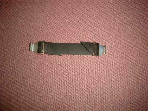

Ich kann z.B. bieten:
Das Spannband komplett für den Wekzeugfachdeckel: da sind 50 Stk. als Kleinserie nachgefertigt worden. 6.50 € + Porto (Foto 1)

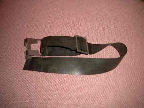

Der Gepäckträgergummi inkl. der Spannschelle und des originalen Hakens 9.00€ + Versand. (Foto nächstes)
