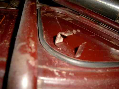

Hallo Norbert!
Wie kannst du mich so erschrecken?! ohmy.gif Das war ja wirklich extrem!
Kannste mal ein Bild vom offenen Werkzeugfach machen? Ich meine damit nicht den Deckel. An meinem Schutzblech fehlt da warscheinlich was weil kein Schloss mehr drin war sondern eine Schraube mit Karosseriescheibe und Flügelmutter.
PMWebseite
Geschrieben am: 04.03.2006, 11:18
Hallo Toni,
womit erschreckt?
da ist original dieser Blechstreifen drin. Kannst Du einfach nachfertigen und einheften. das Bild ist von oben fotografiert.
Die Höhe ist 17mm, die Länge 30mm, die Breite 15mm und das oben gekanntete Blech ist 10mm. Alles schöne runde metrische Maße biggrin.gif

Fällt mir ein: Neue Gummis fürs Werkzeugfach (s. Bild oben) habe ich auch noch ein paar. da hab ich mal Perbunanrundschnur gekauft und die in Kleinserie geschnitten und geklebt. Wenn man eins restauriert, muss der ja ab. Meistens zerbröselt der dann...
Der Selbstkostenpreis wäre 4 €.
