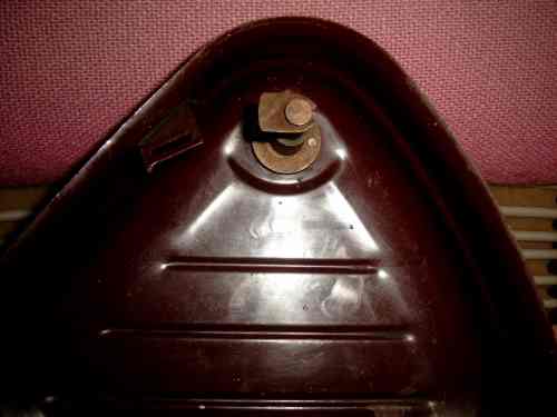

@ Norbert: Mit dem Häufchen Moped hast du mir nen Schreck eingejagt! Kannst du noch den Deckel für mich knippsen? Ich komme da irgendwie nicht klar!
Hier das habe ich heute gebaut!

Toni, sieht doch gut aus. Das umgebogene Teil muss nun in Draufsicht nach rechts, also hinten zeigen. Die Nachbauten der Schlösser gehn in der Regel nicht ohne Weiteres, da es sich meiner Ansicht nach um simple Briefkastenschlösser handelt. Der Deckel mit dem originalen Schloss(in Stellung "zu") sieht so aus:

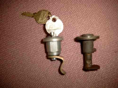

Und die Schlösser sehen so aus (links neu, rechts original)

Och nö!!!
Ich habe also für 10€ ein Briefkastenschloss gekauft.
Wenn es geschlossen ist, zeigt die Spitze nach oben. Also den Bügel abschrauben und drehen oder habe ich ein Falsches?

Du musst den Bügel drehen, so dass er in "zu" nach rechts zeigt(von vorn auf den Schlüssel gesehen.) Also 90 ° versetzen. Wenn Du das Blech eingeschweisst/gepunktet hast, wirst Du am Schloss noch etwas biegen müssen, sonst gehts nicht.
Grüsse Norbert
Hört bloß auf mit diesen neuen "SR 2 Werzeugkastenschlössern". Ich habe durch das Scheißding nur meinen Lack beschunden und den Werkzeugdeckel nie fest bekommen. Passt hinten und vorn nicht. mad.gif
Zum Glück war es nur diese Halterung, wie sich Toni nachgebaut hat. Da ich 2 von diesen Schlössen beim Händler auf Rechnung gekauft hatte, habe ich sie wieder zurück geschafft.
Über einen Bekannten habe ich 2 Originalschlösser machen lassen. Dort sind neue Schließzylinder hinein gekommen. Hat mich 10 EUR pro Schloss gekostet. Einfach mal bei einem älteren Schlüsselmenschen fragen. Bei den Schlüsseldiensten kommt man leider nicht weit, die geben sich damit nicht ab.
