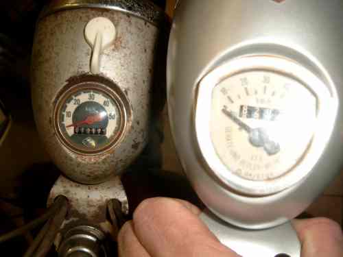

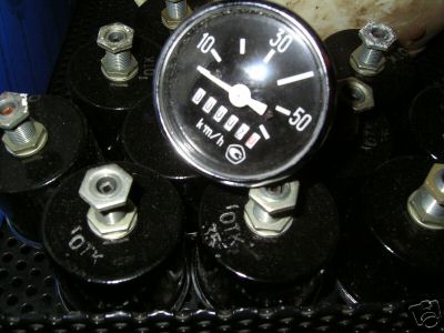

Wieweit geht eigentlich euer Tacho? Meiner bis 80km/h! Wenn der nicht original ist, stimmen die 46000km auch nicht.
Also, ich denke dass so einer Original sein könnte.

Der ovale Tacho wie im SR 1 und SR 2 geht bis 60 km/h und der runde SR 2E Tacho, der ab 1960 verbaut wurde geht auch bis 60 km/h.
Diese schwarzen Tachos sind keinesfalls original. Die Dinger gibts bei ebay in Massen zu kaufen, finde ich aber hässlich. dry.gif
Falls jemand Interesse hat, ich habe noch 2 Stk. originale nagelneue runde SR 2E Tachometer. Echte!!!

habe auch nur mal vermutet, dass der Original sein kann.
Ich weiß nicht, ob ich den jetzt drin lasse oder nicht. Kannst du mal ein Bild vom Orignal machen?

@ Toni: Diese" Tachos" kanst Du knicken... das ist weder original noch sonnst was...
@ Fuchs: die originalen Runden gingen nicht bis 60...die letzte Zahl war 50....
Foto folgt, Von beiden möglichen.

Unten sind die beiden möglichen Tachovarianten zu sehen, wobei es bei den ovalen Wappentachos zwei verschieden beschriftete "Zifferblätter" gibt.
