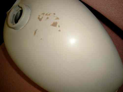

Hallo Norbert!
Also, ich habe da ein problem. Mein Tank hatte eine Beule, die gespachtelt wurde. Am 18. habe ich den Vergaser ausgebaut und habe die Beule von unten gesehen. Da hats mich fast umgehauen, so sch... sieht das aus. Von Oben aber auch. Die Spachtelmasse hat sich aus irgendeinem Grund gelöst und gehoben. Ich muss den Tank jetzt nochmal schleifen und neu Lackieren, kann mich aber nicht entscheiden ob wieder Spachtel rein soll, oder ob es verzinnt wird. Was ist haltbarer, was würdest du empfehlen? Die anderen dürfen natürlich auch mitdenken, ich habe nur gedacht, weil du grade dabei bist .... biggrin.gif
PMWebseite
Geschrieben am: 21.03.2006, 21:00
Hallo Toni,
ich kann es nachvollziehn.
Ich würde Folgendes machen: Diese Stelle grossflächig beschleifen, am besten mit einer Bürste und zum Schluss erst mit Schleifpapier. Ist natürlich Arbeit.
Dann kannst Du Dich entscheiden: Auszinnen auf die alte Methode oder Knetmetall. Reinen Acrylspachtel würde ich für eine "Beule" nicht nehmen(fällt ein, Dicke zu viel)
Ich habe, so glaube ich, die Beule in meinem Tank fotografiert. Die hab ich mit Knetalu ausgefüllt und geschliffen. Dann mit Spachtel und Füller immer feiner. Ist gut geworden.
Eines ist aber fact: Egal, was Du drauf machst; der Untergrund muss sauber und fettfrei sein!!! Dann hat man auch eine Verbindung, die sich nicht löst.

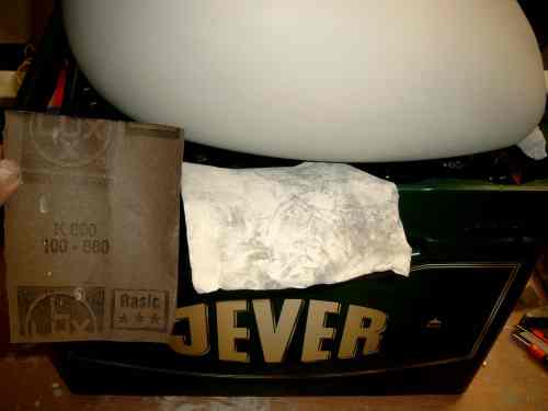

Unten hast Du den Tank nochmal, fertig zum Lackieren. Die Beule rechts unterhalb des Tankdeckels war fast faustgross. Das, was man jetzt noch sieht, ist kein Spachtel, sondern ein pastöser Filler. Und ist glatt , wie ein Kindera.sch biggrin.gif
Aber, wie gesagt, ist Arbeit und Zeit!
Grüsse Norbert

@ Norbert soll das letzte Bild ein Suchbild sein: Wo ist die Jeverflasche? Was war deine Werkstatt mal? Flugzeughangar?

Geschrieben am: 21.03.2006, 21:40
Jever ist immer noch aktuell, ich beziehe keinerlei Provisionen von Denen (bin aber am Überlegen, ob ich denn... hmm.gif hmm.gif )und natürlich ist mir Dein Wunsch Befehl:
