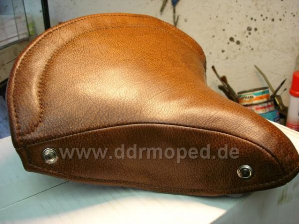

Geschrieben am: 13.08.2008, 18:09
Hallo Toni,
so sieht die Echtlederdecke aus. Nach meiner Meinung gehts in der Auswahl des Leders und in der Fertigungsqualität nicht besser. Sieht dem Original zum verwechseln ähnlich.
Was macht das aus, wenn der Federdurchmesser bei den nachgefertigten Federn 1mm kleiner ist, als beim Original. Also mich stört es nicht, ich schaue nicht laufend unter die Satteldecke.
Bei der Nachfertigung macht nur Übung den Meister. Also nicht verzagen.

ja, also bei dem anblick denke ich werde ich mich schnell entscheiden, mal sehen wie hoch der bei ebay angebotene sattel noch geht und dann fälle ich eine entscheidung, sieht aber ziemlich geil aus der sattel muß ich mal sagen.
mfg Toni

Der Sattel ist echt Spitze, aber meiner auch. Danke Jürgen.
Man siehe zum Vergleich bei eBay. Da war meiner doch ein Schnäppchen.
mfg gerald
